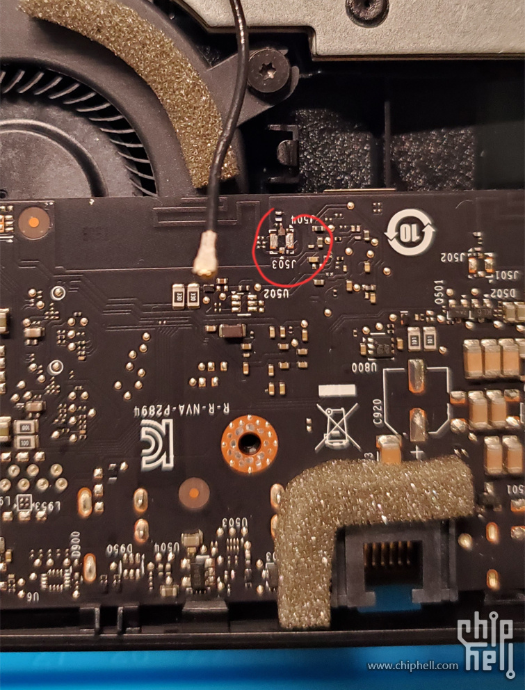

shield tv天线底座扣掉了,自己换天ipex天线底座,四维裹上隔热胶纸
点了点中温183度焊油,镊子抵住,热风枪直风最低档,150度到250度吹
手抖的厉害,焊不上去
到底需要多少度啊

胆子够大,居然周围不贴金手指胶带就开热风枪,不怕周围小元件吹飞了?
要是我就用先用电烙铁试试:点住任一侧边,然后正极、屏蔽,最后补锡两个侧边

 楼主| 发表于 2025-7-12 22:33 | 显示全部楼层
要是我就用先用电烙铁试试:点住任 ...
贴了,只贴了焊之前的图
原来焊过电脑主板的,吹400-450度
这个板子不敢太高温

讲道理我觉得这种小件用电烙铁点锡挂上比热风枪直接吹容易点

别费事了,我碰到过这种情况,就直接把天线焊上去就完了。。。一个烙铁,一个剥线钳,就解决了。。。

有铅的 260 就行,热风枪,先试试300
发表于 2025-7-13 09:14 | 显示全部楼层
如果还不行把线皮剥了,直接焊接上去 就中间和2边的2个焊点

这种直接用烙铁就能搞定。没经验的话找维修的搞定。
发表于 2025-7-13 10:32 | 显示全部楼层
主板焊盘上原本是高温锡,要先用T12/JBC245类的高功率恒温烙铁开350度,用183度的中温焊锡丝拖一遍替换掉
普通烙铁无法恒温,功率低,回温慢. 天线座子可以直接用烙铁焊接.
用风枪焊接的话,要先把焊盘拖干净,用锡膏适量均匀涂抹,温度得开380,风速80%左右,放上座子直接吹
大概1-2分钟融化后即可,这个对风枪好坏,锡膏质量,经验要求都比较高。

还是保留座子吧,直接焊接信号点和屏蔽点好像也不好弄
早上翻出来我的烙铁,焊头也氧化严重,算了送修理了

风枪温度要看传感器在什么位置,一般都在发热芯旁边,其次温度330,风量小,焊接位置要有辅助焊油
发表于 2025-7-13 11:10 来自手机 | 显示全部楼层
烙铁250多度差不多,点锡上去,先焊接一个脚,其他脚再点锡焊接,风枪小口径的风量要控制下大小,手抖的话,用美纹胶粘住,点上助焊搞再吹也行。
发表于 2025-7-13 17:08 | 显示全部楼层
中温锡用热风枪,温度设定最起码320-380,风速40-60,天线座考虑使用低温锡把,
