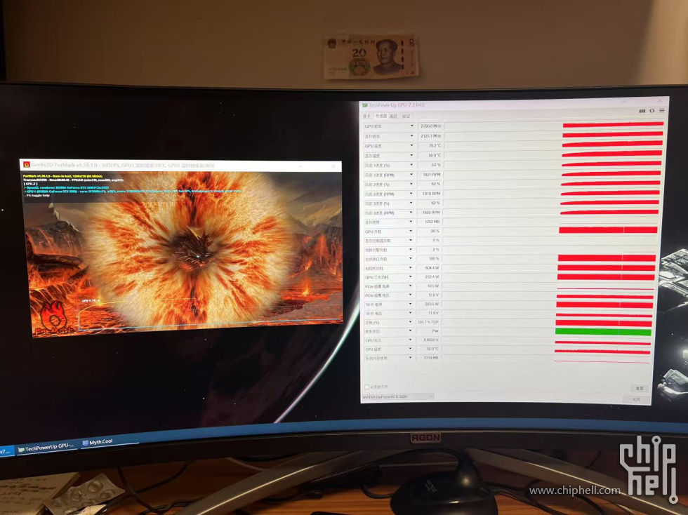

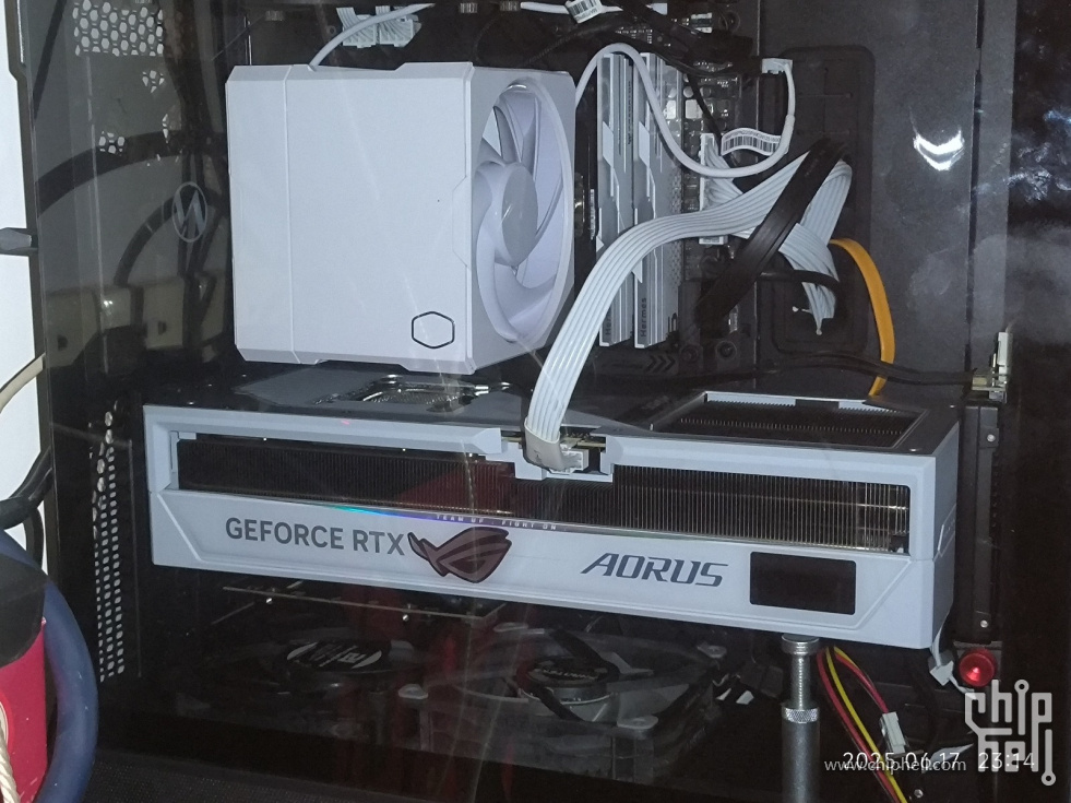

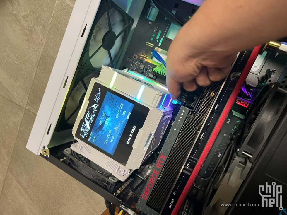

我的5090星舰,600W超级雕BIOS 跑满.....  随手测试了接近10分钟。 烫是有点烫。可见要做好接头处的机箱板镂空散热。 但是还是能上手的。我没有高温测温设备,耳温枪超45度就测不出来了。 但人手对50多度 到60度摸一下还能接受,70度是不敢摸的 摸就烫疼。录了视频的,网站不太好传,就没传了。
可见,这个插头的规范,在理想状态,大家把事都做好了,带600瓦应该是没问题的。怕的还是不在规范内的事发生,比如插得不到位。针细了或粗了,插头的弹性不足了,线鼻子压法不合规范,线的电阻不合规范等。
这里也说明了个方法,与其反复拔插去搞什么均衡,不如肉测。把机箱板打开,开始跑甜甜圈,用手去摸插头反梯形最左,或者正梯形最右的两根线。如果手能不被立即烫开,就是你还能稳住摸个几秒,那就没啥问题。

手摸4秒钟就受不了,确实难崩
发表于 2025-7-13 10:58 来自手机 | 显示全部楼层
PolyMorph 发表于 2025-7-13 10:54
手摸4秒钟就受不了,确实难崩
手摸四秒钟就不行说明已经出现每根PIN载流不均匀的情况了吧,我现在5090用的还是22年最早那批海韵12VHPWR压纹线,插拔过也十多次了,试了试600W烤机捏住线缆倒是不烫手的
