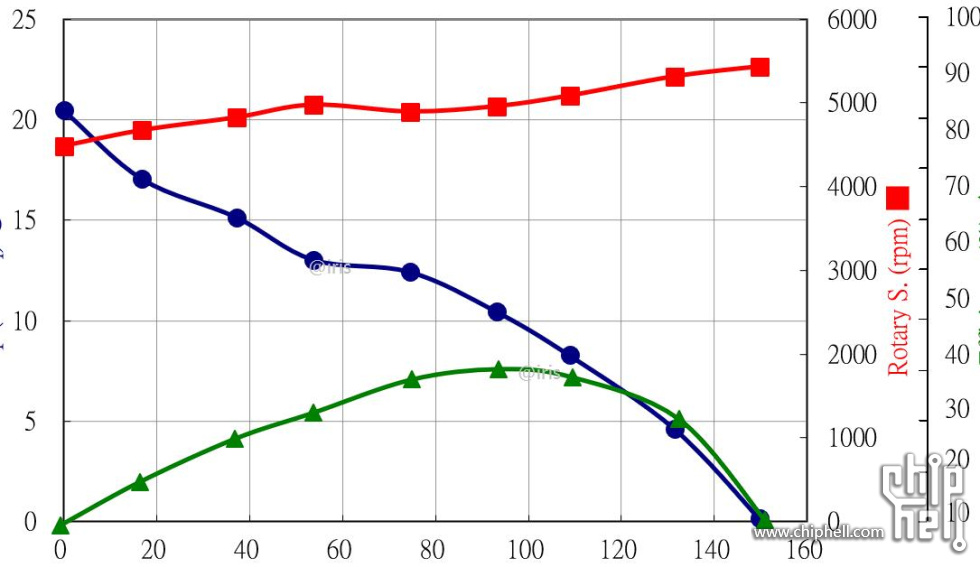

首先在放一下实测过程中的PQN数据
9WPA1225 5400RPM 151.43CFM 20.18MMAQ 53.7dBA 最大效率达30.8%
从PQ和转速可以判断9WPA为低额外占空比的闭环控制 在最大转速下无法保持转速恒定 也因此通过转速曲线能够判断 9WPA高流量拐点为48-50% 失速裕度越高 也意味着风机在适应高阻力复杂工况的表现就越好。
同时 9WPA的压升表现也相当不错 与9RA用更高的失速裕度在特定工况下 实现高流量对失速点领先GTHI不同 9WPA在在拥有目前同规格最高裕度的情况下 在高流量各个工作点 也能够持平甚至略微领先GTHI。

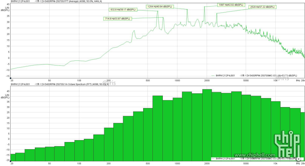

FFT数据如下 9WPA电机噪音相较于9RA略大 但远小于GTHI 测试过程中无明显共振异响

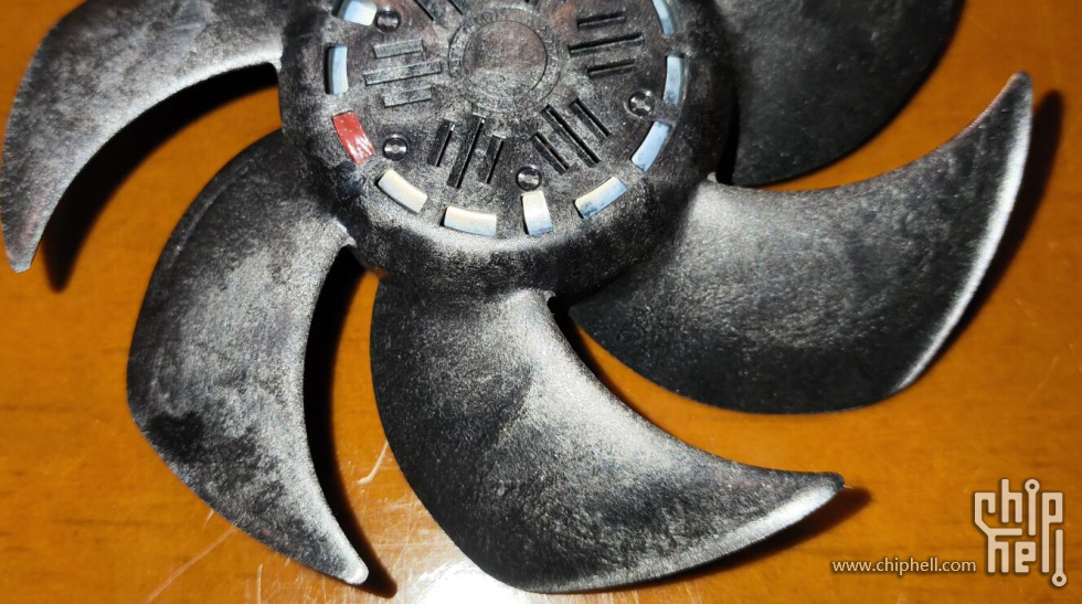

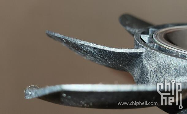

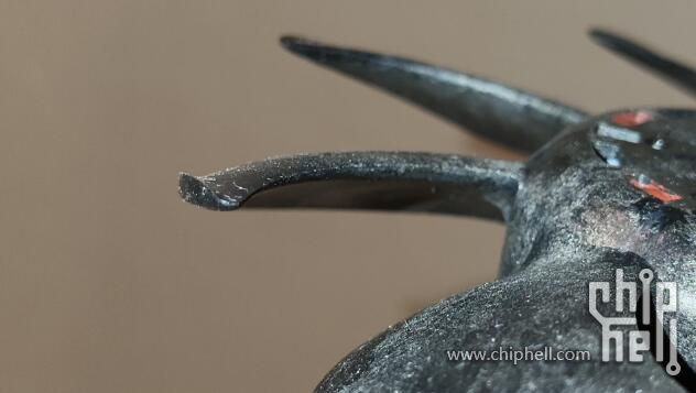

下面是简单分析环节
首先从扇叶外形部分能够得到 9WPA相较于9RA的CFD网格化设计思路 有更多的人工设计痕迹 扇叶有复合弯掠成分 且外圈设计有折边小翼 用以延长流道 减少泄露损耗

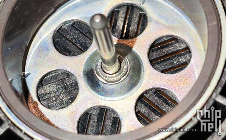

铁壳成分相较于9RA有所差异 推测为不锈钢
磁体也从胶磁更换为烧结磁体 且增加了防水涂层

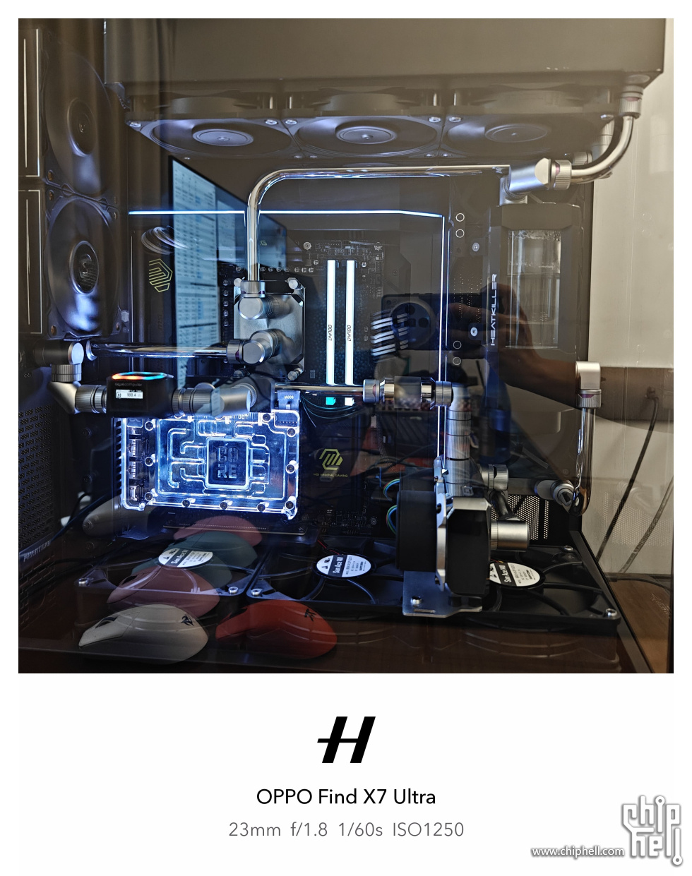

iris_ 发表于 2025-7-15 13:13
A12G2失速裕度低于9RA 但高流量部分PQ基本持平 与9WPA同噪音有8%左右的性能差距
9WPA主要的问题是一把540 ...
9WPA这么强啊,A12 G2比G1也就5%左右的提升。我NV7底下就有三把9RA 14038进风,问题不大。AQ的OCTO每个通道都可以输出25W,开机的电压也能设置,不会起步龙卷风。就是接口有点不够用了,这么大功率的风扇不敢串联,怕一分几的PWM线开机那一下承受不住。主要9RA的使用体验是真不错,我日常都2000多转的,是真的静音。等9WPA降价了搞6个替换我头上的A12吧,反正A12 G2也还没出黑化版。
