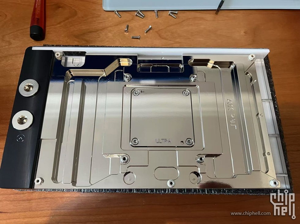

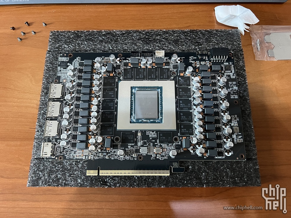

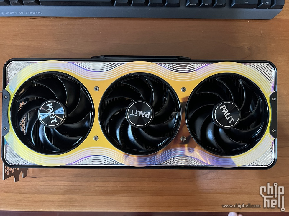

冷头到手,显卡直接开拆!
显卡改水我认为最麻烦的步骤就是贴导热贴,这次HK的显存导热贴材质是莱尔德90000,基本就是跟比较干燥的硅脂一样.
这次HK的5090冷头有2种,一种是常规0.25mm的铲齿密度,一种是0.15mm的铲齿密度.我订购的是0.15mm的版本
电子版说明书以及需要用的螺丝刀型号

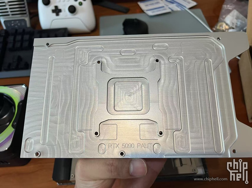

冷头侧的底
背板为了辅助散热与显卡背面贴合的更好也做了CNC开槽

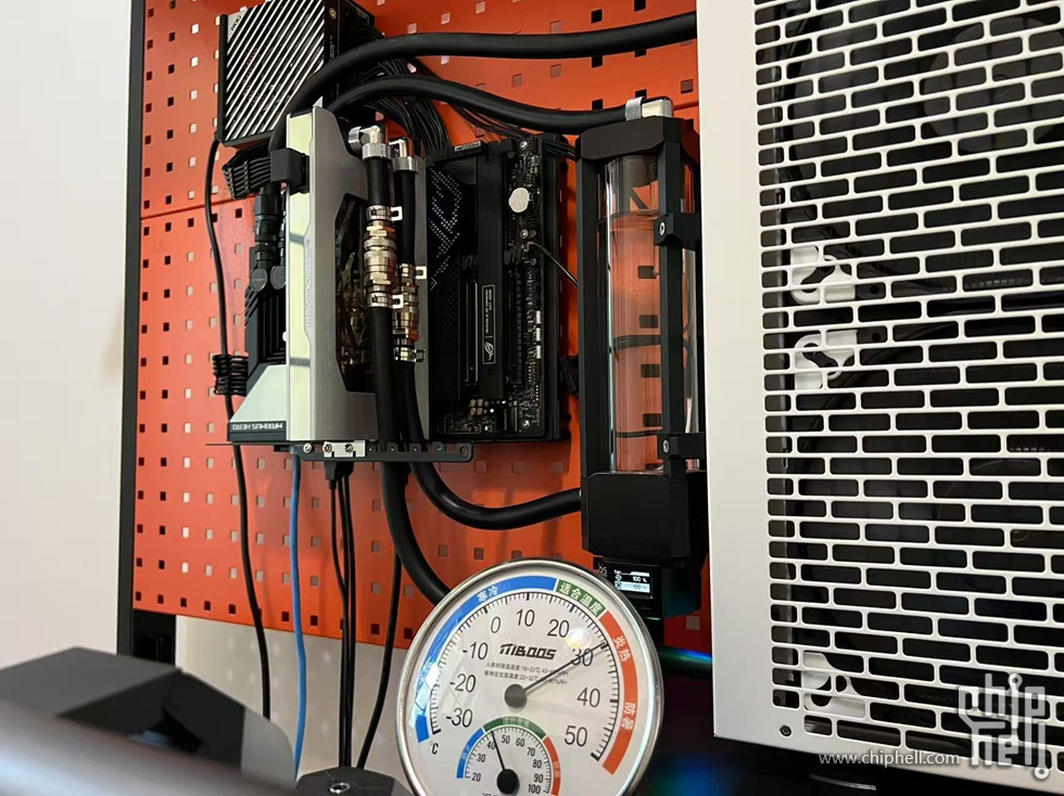

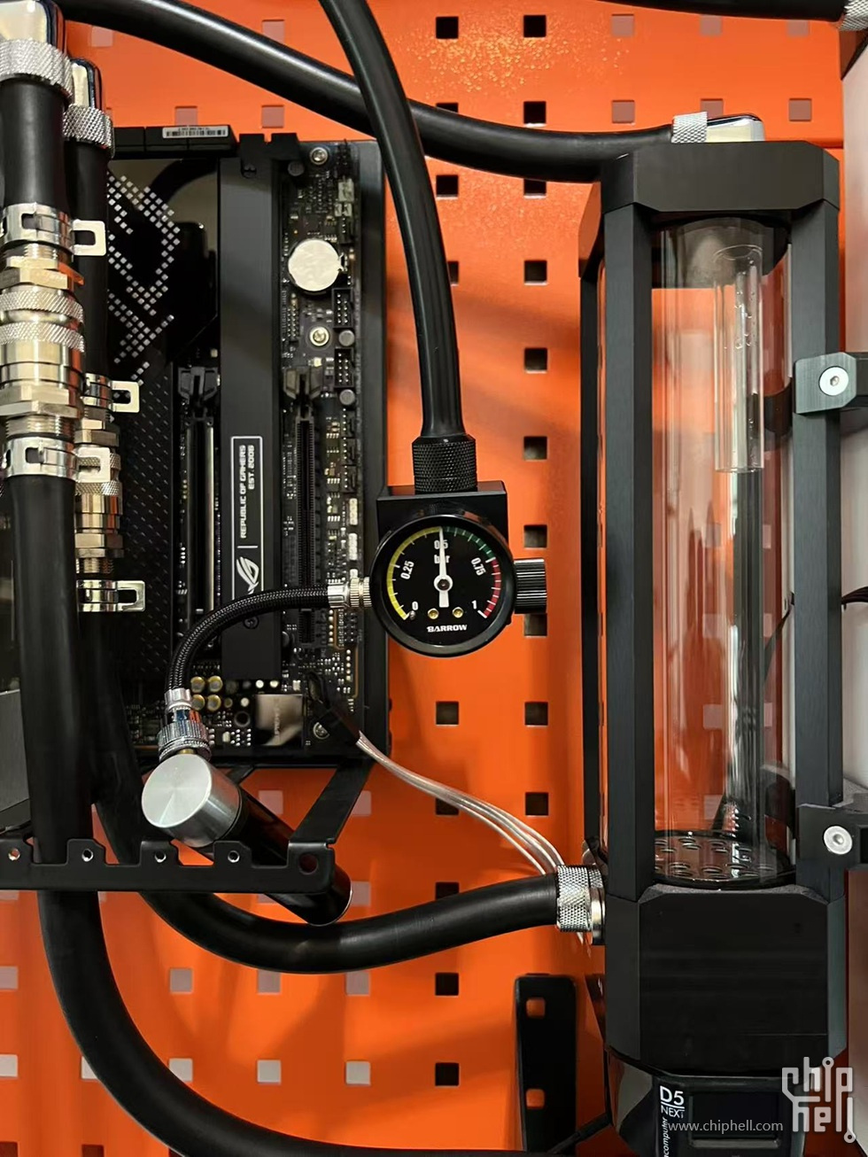

略过安装步骤,直接到喜闻乐见的保压测漏环节,打到0.5bar静置个10分钟,压力纹丝不动基本就是不漏

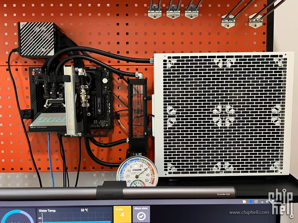

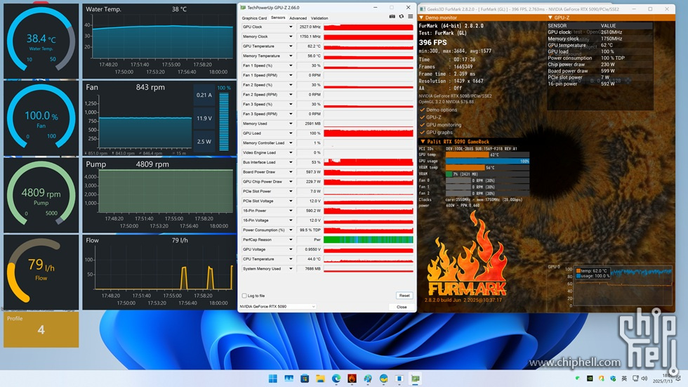

准备开始烤鸡测试,最近空调坏了,东北又热的没边.室内已经30度,人已经是没有一点心思玩电脑了
mo-ra3 1260的外置冷排和单泵.目前D5全开流量已经不到80L了,等mo-ra4到货再升级双泵吧

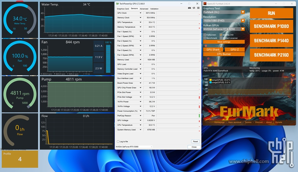

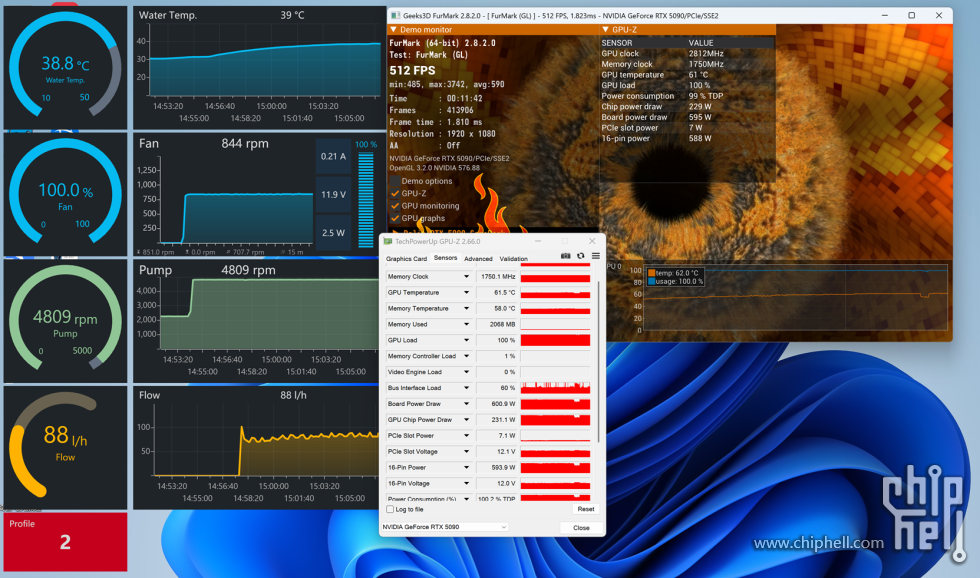

啥都不干,待机水温34度了已经.

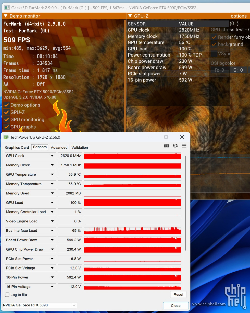

600瓦甜甜圈17分钟,水温已经38度了,核心温度62,显存温度56.如果室内有空调的话,基本能压到40度出头50度以内
由于核心使用的是7950的相变片,经过了几天的烤鸡磨合现在差不多稳定在核心和显存双56度的效果了,估计随着时间的推移7950磨合的越发均匀核心效果能更好.

发表于 2025-7-13 18:13 | 显示全部楼层
看了半天以为ITX主板........
 楼主| 发表于 2025-7-13 18:17 | 显示全部楼层
vasomax 发表于 2025-7-13 18:13
看了半天以为ITX主板........
冷排的尺寸把主板显小了

发表于 2025-7-13 18:45 | 显示全部楼层
看了半天以为ITX主板........
冷排我看成ATX电源
发表于 2025-7-13 22:14 | 显示全部楼层

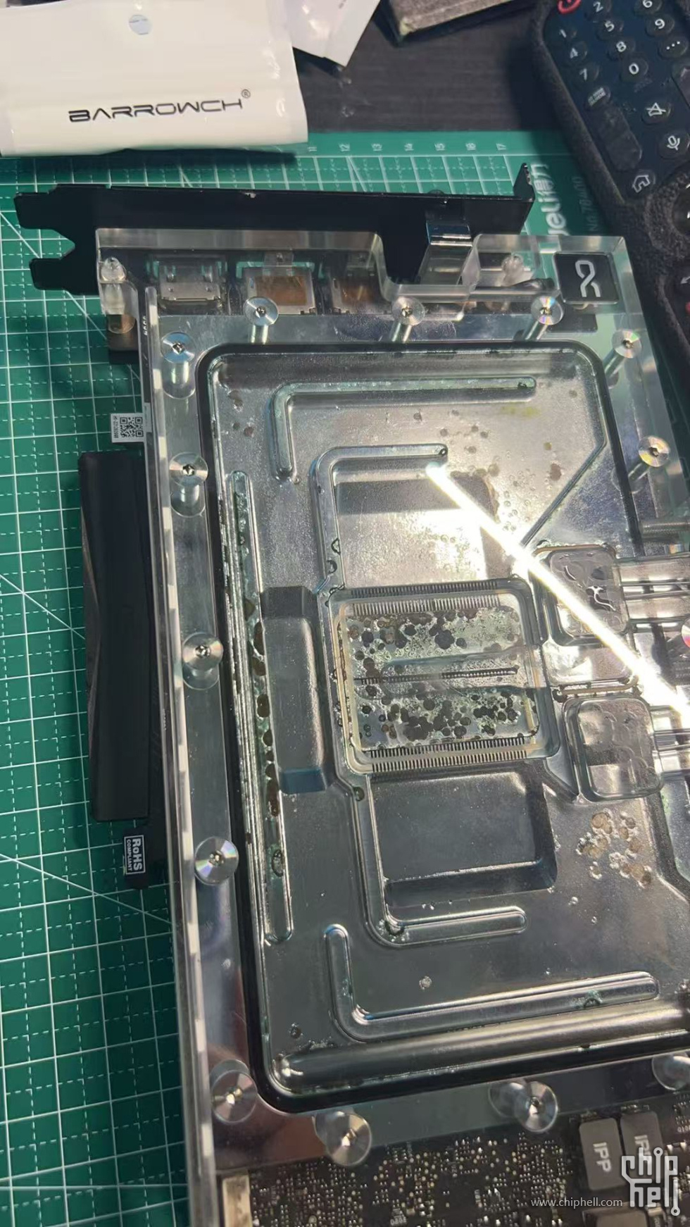

核心溫度和水溫溫差有點大,而且核心溫度比顯存溫度高也是不正常
燒機17分鐘水溫升4度並不代表套水有多厲害,核心溫度偏高加水升溫慢,恰恰表示冷頭貼合有問題
Heatkiller 不應該這個表現,本人用的是國產BA冷頭,房間向西室溫起碼30以上,燒機10分鐘供對比

洞洞板最省事,全部分开挂,谁都不影响谁。最好有块遮挡的,免得开饮料喷上去。
 楼主| 发表于 2025-7-14 07:41 来自手机 | 显示全部楼层
燒機17分鐘水溫升4度並不代表套水有多厲害 ...
我烤10分钟的温度比你还低..另外我从3090时代改到5090,烤鸡时候都是核心比显存要高。

发表于 2025-7-14 10:25 | 显示全部楼层
同款洞洞板~~
30度还不开空调啊
28度我就受不了
发表于 2025-7-14 11:18 来自手机 | 显示全部楼层
墨水心 发表于 2025-7-14 07:41
我烤10分钟的温度比你还低..另外我从3090时代改到5090,烤鸡时候都是核心比显存要高。 ...
第一句什麼意思?語文表達有問題還是壓跟不會看圖?我的圖清著呢別說看不清,同樣AQ測水溫,不存在水溫作弊
5090/D核心和顯存溫度誰高誰低,本壇編輯一堆評測,怎麼來到你就倒轉了?是heatkiller 給你勇氣嗎?
发表于 2025-7-14 11:30 | 显示全部楼层
tochi 发表于 2025-7-14 11:18
第一句什麼意思?語文表達有問題還是壓跟不會看圖?我的圖清著呢別說看不清,同樣AQ測水溫,不存在水溫作 ...
是不是反转真不好说,这个要看设计,有些冷头的设计上确实针对显存优化有限。
 楼主| 发表于 2025-7-14 11:32 来自手机 | 显示全部楼层
我想看看你室温30+然后烤17分钟的温度而已
发表于 2025-7-14 12:01 来自手机 | 显示全部楼层
sam_no90 发表于 2025-7-14 11:30
是不是反转真不好说,这个要看设计,有些冷头的设计上确实针对显存优化有限。 ...
好好看一下帖文,你好歹也是本壇玩水老鳥,水溫38核心62這溫差是正常嗎?合著HK冷頭就優化顯存,這不是本末倒置嗎?然而他的顯存溫度也不見得很低
发表于 2025-7-14 12:04 来自手机 | 显示全部楼层
呵呵,你也可頂著我這水溫跑跑,看看核心能創什麼新高,42度而已

发表于 2025-7-14 13:09 | 显示全部楼层
tochi 发表于 2025-7-14 12:01
好好看一下帖文,你好歹也是本壇玩水老鳥,水溫38核心62這溫差是正常嗎?合著HK冷頭就優化顯存,這不是本 ...
冷头设计不好,有可能啊,你就是默认了HK的产品都设计的就没有问题吗?
发表于 2025-7-14 13:52 | 显示全部楼层
友好讨论,
确实我也认为烧机作用主要是抬高水温,冷头性能一般稍微跑一下预热pcb和冷头后看水温和核心温差就可以了
我用欧酷冷头5090d跑600w的满载时候,核心温度比水温高15-18度左右,显存一般比核心高0-4度左右
另外我觉得楼主温度有些异常的主要原因其实一开始也提到了,流速不到80L,低流速可能导致核心大量热量来不及搬运,所以核心热,温度比水温高更多,功耗低的显存温度反而显得更低一些
我之前4090的时候也有因为滤网堵了流速下降到100L,后来清洗过后恢复200L流速后核心降了快10度
最后,HK就是帅,核心热点又不碍事,看着心里爽就好了
发表于 2025-7-14 14:25 | 显示全部楼层
这1260的外置冷排怕不是给吹感冒了
发表于 2025-7-14 14:49 | 显示全部楼层
同款冷头刚上机,7950箱变片,开空调室温25,4d5两串两并,全套ML140扇子,560+420+420+140规模,流量4L/m,600w考了半小时,水温37.6显卡59,感觉和LZ的数据很接近,在B站也是看到同款晒贴,温度很低,考虑是是不是我没装好的原因。
 楼主| 发表于 2025-7-14 15:08 | 显示全部楼层
LxHha 发表于 2025-7-14 14:49
同款冷头刚上机,7950箱变片,开空调室温25,4d5两串两并,全套ML140扇子,560+420+420+140规模,流量4L/m ...
我也是7950相变片,室温30,流量不到80L/H.相变片也得磨合磨合,今天38.8的水温核心61.5度.
不过我这个冷头肯定是被的我这个单D5泵拖后腿了,系统里有4个KL的快插,5个90度的弯头.水阻不小.
还有就是我监视的水温是冷排的出水温度,由于流量低,进出水的温差其实还是挺大的,如果监视GPU出水温度,至少44度+

发表于 2025-7-14 17:29 | 显示全部楼层
好家伙恁大一个冷排,有没有想法以后弄俩全新的车用排装上试试

发表于 2025-7-14 18:16 | 显示全部楼层
那你倒是说说还能有啥原因,本身HK的显卡冷头也不涉及垫片的问题,核心温度表现不佳,你认为是啥问题
你的意思就是LZ水平菜,装错了导致的?
结合上面的,已经有两个人核心温度都不低了
