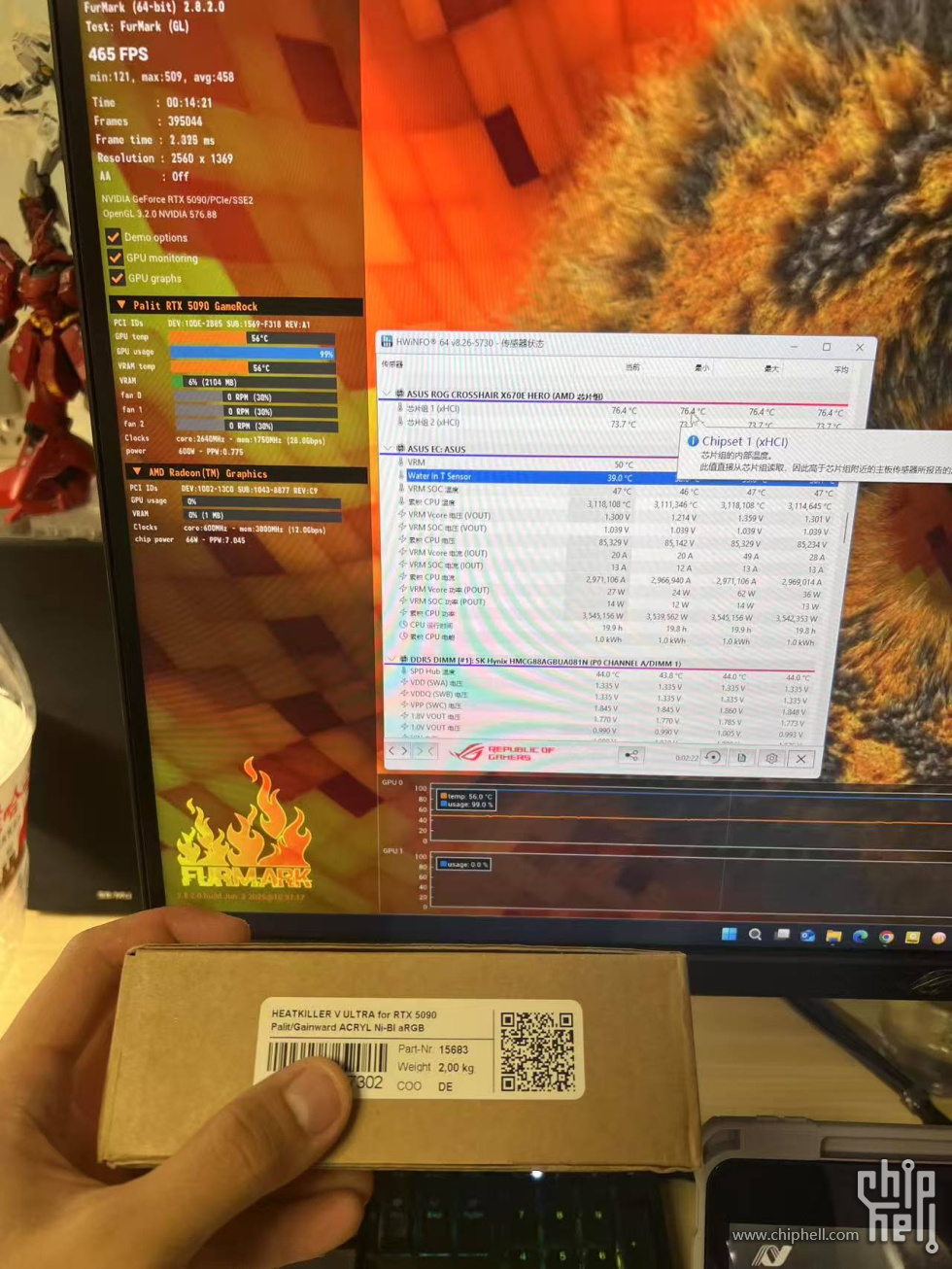

发表于 2025-7-14 18:26 | 显示全部楼层
LxHha 发表于 2025-7-14 14:49
同款冷头刚上机,7950箱变片,开空调室温25,4d5两串两并,全套ML140扇子,560+420+420+140规模,流量4L/m ...
也是ultra吗?

发表于 2025-7-14 18:35 | 显示全部楼层
说点正经的,核心这个温度,可以考虑拆开看看,看看硅脂的情况,看看压力是不是够吧。如果帖子里两个都是ULTRA的话,那就该拷打HK了

 楼主| 发表于 2025-7-15 07:50 来自手机 | 显示全部楼层
千叶的琉璃 发表于 2025-7-14 23:46
冷头漂亮,但三千多,显卡冷头只能用在一款显卡上.....只能是有米人士的玩具。
请问楼主那个洞洞板是在那家 ...
x宝搜 驰兔 他家洞洞板有1.7的厚度,承重100公斤跟玩一样

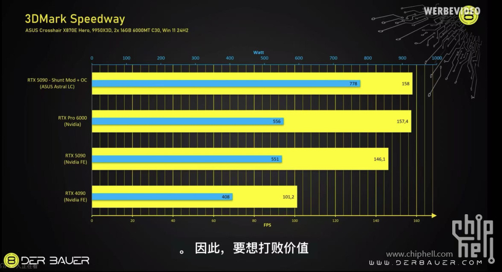

发表于 2025-7-16 16:19 | 显示全部楼层
温度很低啊,可以刷1000W的BIOS来挑战一下RTX 6000 blackwell了
发表于 2025-7-16 16:26 | 显示全部楼层
德包已经干过了。5090 重新焊电阻破800w,性能追平RTX 6000 PRO
但是光刷Bios,各自都超频,5090 Xoc 水冷接近rtx 6000 pro风冷水平( 目前后者还没有配套冷头)

发表于 2025-7-16 16:42 | 显示全部楼层
jaycty 发表于 2025-7-16 16:38
嗯 6000是公版卡 应该没有更高功耗的VBIOS了
所以5090突然变成超频性价比神卡了 可以以下犯上 ...
论坛就有6000 pro直接超频的帖子,tse 轻松30000+
5090 Xoc 水冷,目前只看到无比接近30000的.......
https://www.chiphell.com/thread-2695807-1-1.html
发表于 2025-7-16 16:43 | 显示全部楼层
这算是 安了  中央空调了
发表于 2025-7-16 17:00 | 显示全部楼层
那已经很好了,这种跑分差距在实际中等同于0。价格是实打实的差了好几倍。就算水冷一万元,也才5090水冷也才3万元啊。那个6000好像是八万吧

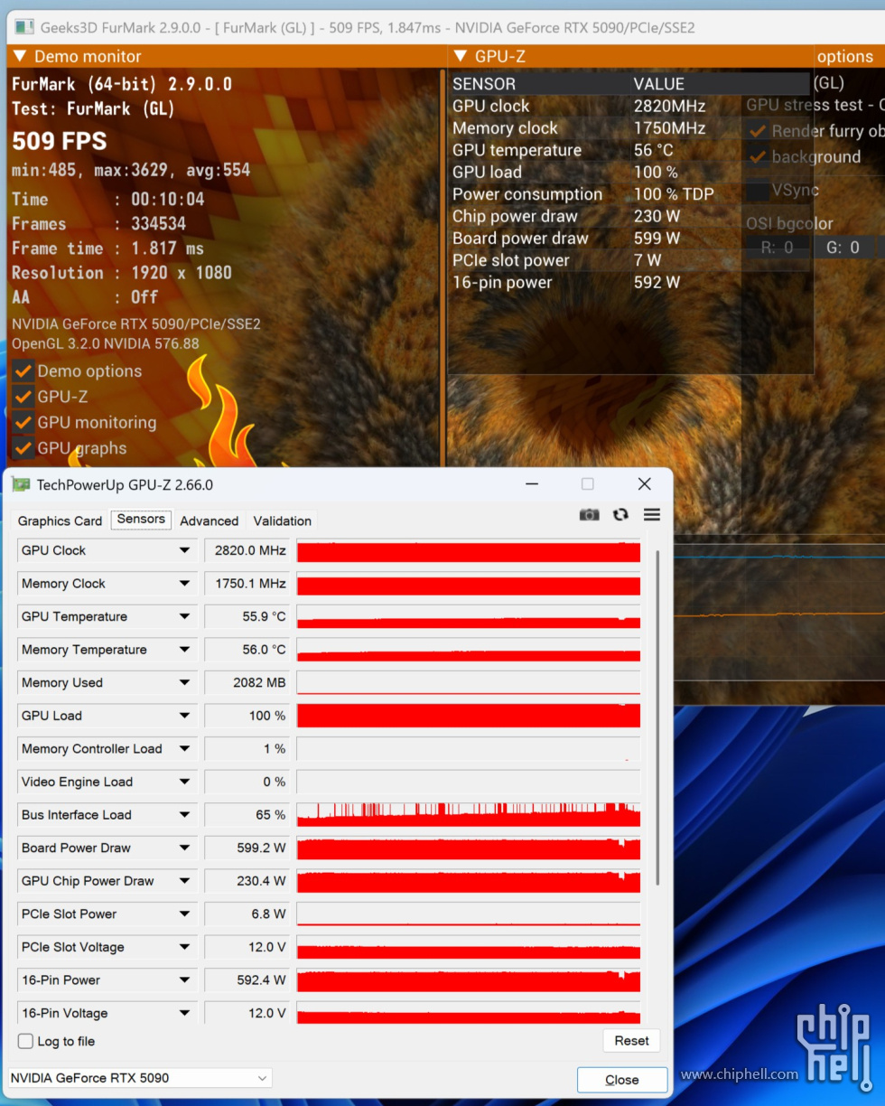

 楼主| 发表于 2025-7-16 18:14 | 显示全部楼层
sam_no90 发表于 2025-7-14 18:35
说点正经的,核心这个温度,可以考虑拆开看看,看看硅脂的情况,看看压力是不是够吧。如果帖子里两个都是UL ...
应该是7950一开始没有磨合的原因,现在烤鸡10分钟核心和显存温度已经非常稳定的在55~56度之间波动了.
我这套系统单D5带1260排+4个kl的快插其实已经是小马拉大车了,显卡进出水的温差用手摸其实已经区别很明显了.
进水温度摸起来跟腋下温度差不多,但是出水温度甚至比我平时43度的洗澡水热了

发表于 2025-7-17 08:37 | 显示全部楼层
我这 ...
磨合了段时间也是一样的温度,普通玩家大概率就是56左右的温度了,我的冷排全部在机箱里面,虽然流量高一丢丢,但是吃废气。
 楼主| 发表于 2025-7-17 08:47 | 显示全部楼层
LxHha 发表于 2025-7-17 08:37
磨合了段时间也是一样的温度,普通玩家大概率就是56左右的温度了,我的冷排全部在机箱里面,虽然流量高一 ...
基本就是这样,我的瓶颈是水泵流量和室温过高,等空调修好了,用25度室温考个机压到50以内问题应该不大
