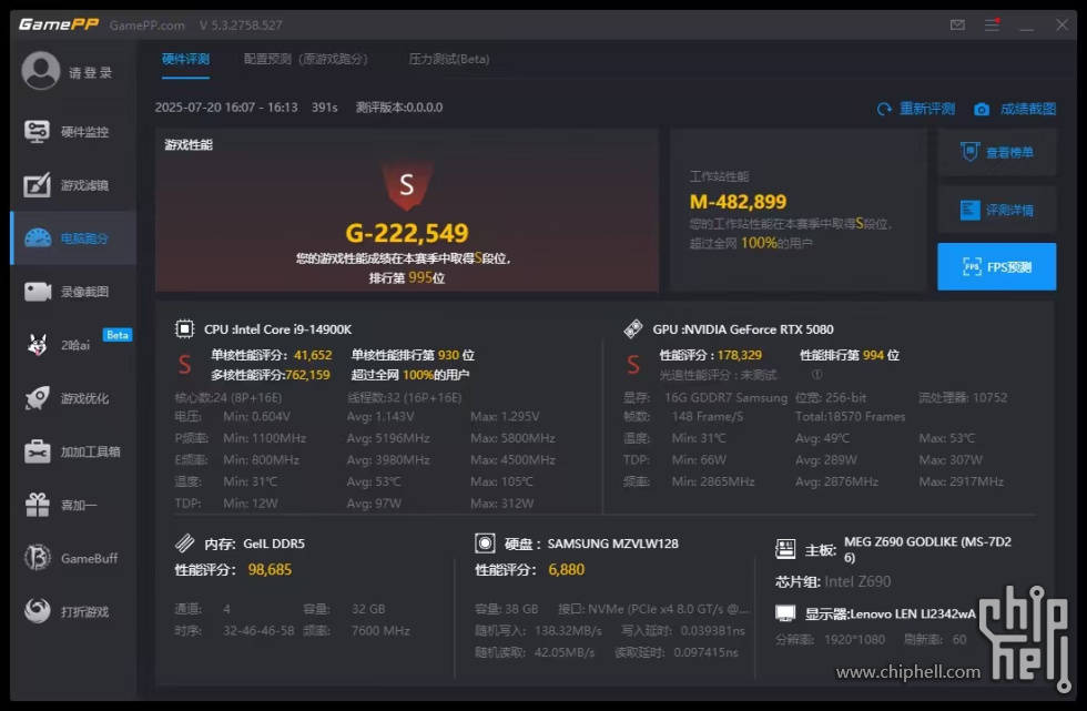

[CPU] 14900K 超频5.9分享

 楼主| 发表于 2025-7-14 14:41 | 显示全部楼层
Lein 发表于 2025-7-14 13:58
楼主这是怕CPU缩肛太慢???
没弄定频定压,biso里平频率设置的dynamic,电压设置的是offset 1.2

 楼主| 发表于 2025-7-15 07:51 | 显示全部楼层
身未动心已远 发表于 2025-7-14 23:08
可以试试定频低压,5.9G能否过aida64 FPU单烤。
晚上我试一下,5.9G 1.36V在装系统的过程中就死机好几次了

 楼主| 发表于 2025-7-16 10:20 | 显示全部楼层
我用的CPU核心电压模式是offset 模式,数值是0.12,还对CPU电压上限做了限制,cpu vr voltage=1.3。
这个办法实测满载的时候电压上限为1.3,大核全核频率5.6,不会死机不会降频

 楼主| 发表于 2025-7-20 09:54 | 显示全部楼层
yanxingxu 发表于 2025-7-19 23:01
小伙子  你这是玩命啊    蓝厂本来就八字不硬   你这能坚持1个月么。。。
现在已经降到1.25 5.8稳定过测了
