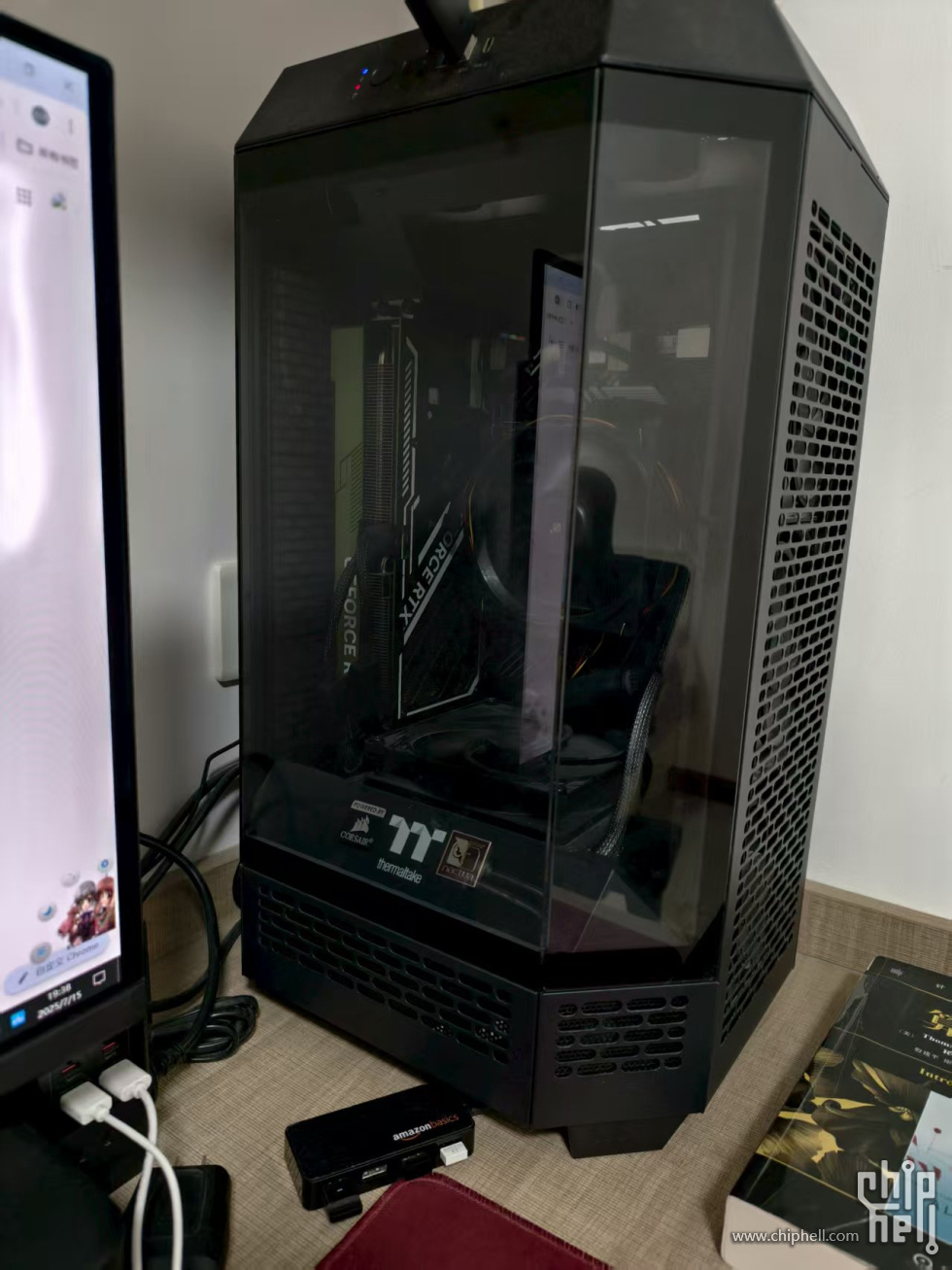

给你看看我的解决方案,电脑长期插着usb3.0的u盘,音箱连蓝牙,鼠标键盘用2.4g无线(蓝牙效果不如2.4g无线),用延长线把蓝牙和2.4g适配器放在机箱下面。

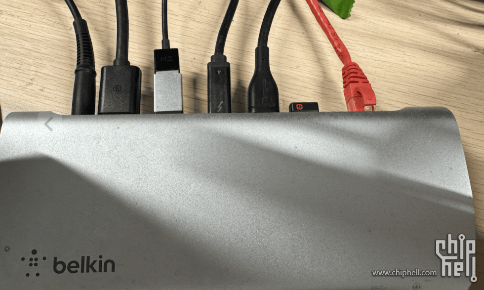

两个usb3.0的连接,几年前的罗技mx2s接收器都稳如狗,说白了就是设备造工太差
