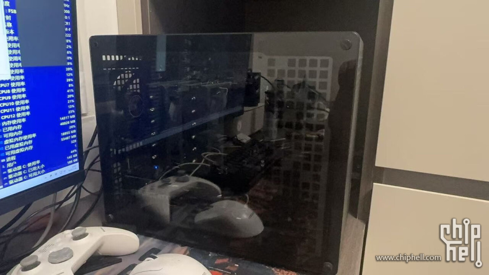

[CPU] 9600x 还是别用垃圾主板+散热了

室温27度,4热管单塔利民SE满载90度多一点是有,待机50度。压9600X谈不上多好但是够用了。
发表于 2025-7-15 16:16 来自手机 | 显示全部楼层
vrm你贴俩4025风扇不就完了嘛又不贵
发表于 2025-7-15 17:10 | 显示全部楼层
淘宝上有华硕PRIME B450M-A mos散热,应该可以通用
发表于 2025-7-15 17:13 | 显示全部楼层
其实换句话说,有了供电散热,把供电温度压下来,也是随便带的
b650 ayw啥的其实挺合适

我去验证看了一下b650m-f这主板,b650m-f没供电散热,供电压力下来温度轻松破百的
不稳定正常

你看主板供电有没有供电散热卡扣位置,到b站上搜搜看有没有供电散热解决方案
为啥网上大家都推荐什么b650m-k  b650ayw  映泰b650m啥的,那些都是带供电散热的,起码带8c的cpu是没有任何压力的

我已经花10块钱买了个 散热了  希望贴进去有效果吧, 主板得四热管也给换了现在是PA120SE 双塔5热管  但是现在FPU 还是 会红
发表于 2025-7-20 08:22 | 显示全部楼层
看了下楼上说的这个主板竟然没有供电部分散热片啊?那温度肯定爆炸了
要么你就去bios里面开个eco 65w用吧,这样应该没问题了,玩游戏区别不大,跑分会低一些而已
96x你要想温度低跑的高,那基本要降压的,直接auto一般都会这样。我76x和97x就是auto炸温度,频率还跑不满,要么节能模式,要么pbo里面降压

从你图上看明显是CPU撞温度墙了呀,和主板供电有啥关系,烤鸡这么短的时间6相CPU供电不至于压不住100W,以前我用4相CPU供电带100W的zen2,烤P95一小时都没事
检查下散热器吧,不过看你倒数第二张图,1.344V PPT 126W,压不住也正常,140-150W基本是单CCD zen5搭配普通风冷的极限了,你这还是4热管

  最近捡垃圾弄个乔思伯Z20 + 原来的几个乔思伯风扇,
散热器是 利民PA120 SE 双塔6热管
目前PBO 烤鸡 103w 然后还是稳不住 5.4g 全核
我的思路:1 主板买个10块钱的散热片贴
2 乔思伯机箱继续改造散热
因为我的乔思伯是二手捡垃圾的,没有水冷支架 然后我上面没办法出风
花费35大洋弄了个 支架 风扇还没有  等到时候 从其他机器拆个

1. 用HWinfo看PPT功耗和电压更准确
2. 你1.3V+的电压风冷不可能压得住5.4g全核烤鸡

感觉可以压的住吧 现在双塔解热能力200w应该有 然后我硅脂导热系数 16wh

是的 低端主板反正供电MOS 很热  准备弄个散热贴一下试试
