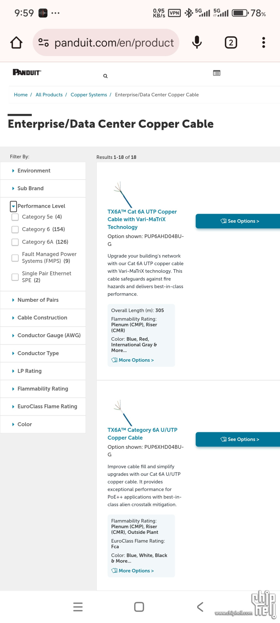

kaiwenwu 发表于 2025-7-16 09:36
那些网线难道全卖给网友了?这么点销量还不停产?
泛达:我不道啊?
