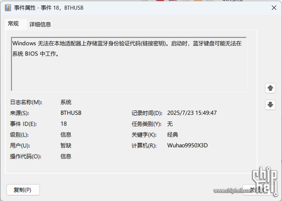

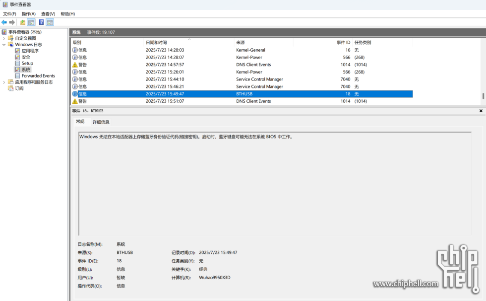

9950x3d/微星暗黑x870e wifi carbon win11 间歇性usb设备和蓝牙断链,求解
偶发性,偶尔突然蓝牙鼠标锻炼了,然后发现同时usb的设备也会断链,然后windows会有usb设备重新插拔的那种提示音
大概过半分钟一切又正常了,偶发性的,无法找规律,有时候很长时间没有,有时候就会发生,不太频繁,一天最多一两次。。
有没有大佬知道什么原因或者排查方法吗?
2025-7-23 更新出问题时的系统提示
发表于 2025-7-18 23:57 | 显示全部楼层
重新安装AMD芯片组驱动
发表于 2025-7-19 00:07 来自手机 | 显示全部楼层
有降压就是太狠了,会影响IF稳定性

发表于 2025-7-23 16:02 | 显示全部楼层
试试官网上的驱动,我是这个块板子,先前网卡经常间歇性断链,试了好多方法都不行,后来在更新BIOS时看到有官方的网卡驱动 ,尝试安装了下问题就解决了,虽然官网上的驱动不是最新的,但应该是最稳定的。你试一下官网上的驱动看看

发表于 2025-7-23 16:14 | 显示全部楼层
我之前一样的配置,掉网卡驱动,清了下CMOS就好了
发表于 2025-7-23 16:22 | 显示全部楼层
之前试过SOC电压不合适往U盘里拷大文件会掉设备,不知和这个是不是同一问题

发表于 2025-7-23 16:51 | 显示全部楼层
mis center 更新BIOS的那个界面,有个和BIOS一起的固件安装了吗?
发表于 2025-7-23 16:57 | 显示全部楼层
wuhao 发表于 2025-7-23 16:35
拔掉网卡驱动是怎么个操作呀
目前重新安装了最新的bios,然后全部安装了官网的下载的驱动,不过官网没有 ...
掉网卡驱动是故障……就是wifi用着用着就没了,然后网卡也找不到了,但是蓝牙是正常的,手动清了一下cmos就正常了,我觉得你也可以试试清一下CMOS,毕竟蓝牙跟网卡是一个片子

感觉还是驱动的兼容问题,去微星官网找主板技术支持页面提供的驱动版本试试。如果不再发生问题,硬件的驱动版本不要再更新了
发表于 2025-7-30 11:47 | 显示全部楼层
intel以前也有这样过,不记得当时设置了啥好了,大概好像是说电脑还是设备有节电模式,静置时间长自己断开连接了
发表于 2025-7-30 11:55 来自手机 | 显示全部楼层
1 进主板bios 关闭erp ready功能。cpu c state看情况关闭(我觉得可以不关)
2 进设备管理器,把相关设备的节能选项也要关掉。看行不行
发表于 2025-7-30 12:07 来自手机 | 显示全部楼层
USB跟WiFi蓝牙离得近也会有干扰,实在搞不定就走售后,怎么看到好几个说微星X870E有问题的
发表于 2025-7-30 12:32 | 显示全部楼层
朋友你可以搜一下如何打开电源计划里的隐藏选项
看看能不能把好像是usb Suspend关了看看有没有帮助,或者像楼上说的到设备管理器找到蓝牙adapter然后右键找到电源管理去掉adllow turn off to save power
都试试吧
