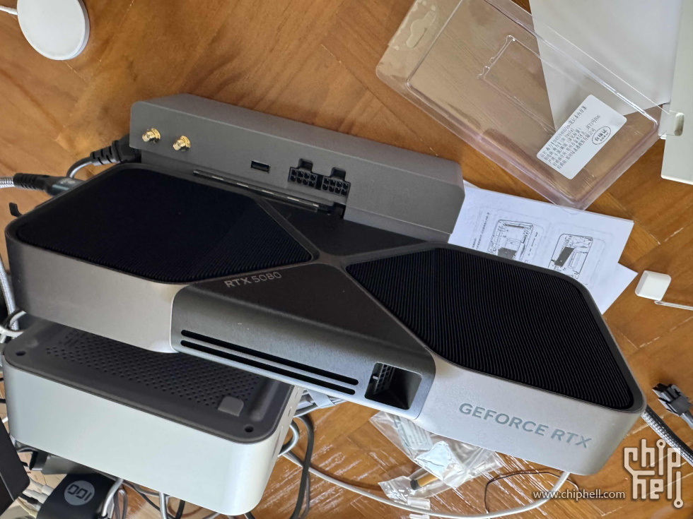

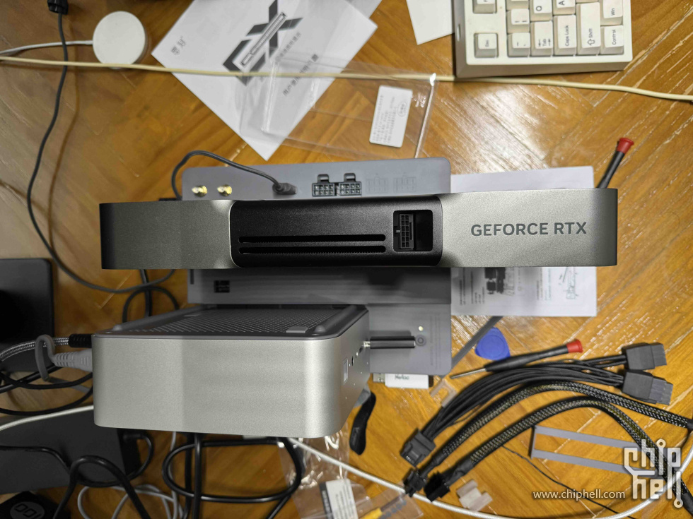

很久没有弄diy了,之前还是13年组的1070的卡,现在5080fe竟然是3个8pin的,买了个零刻的gti15加他们家的显卡坞,可是是双8pin的,现在电源双8转16的稳吗?
小马拉大车方案好像可以了,没细看竟然是母头to公头的线,等一下双公头的线吧,感觉怪怪的

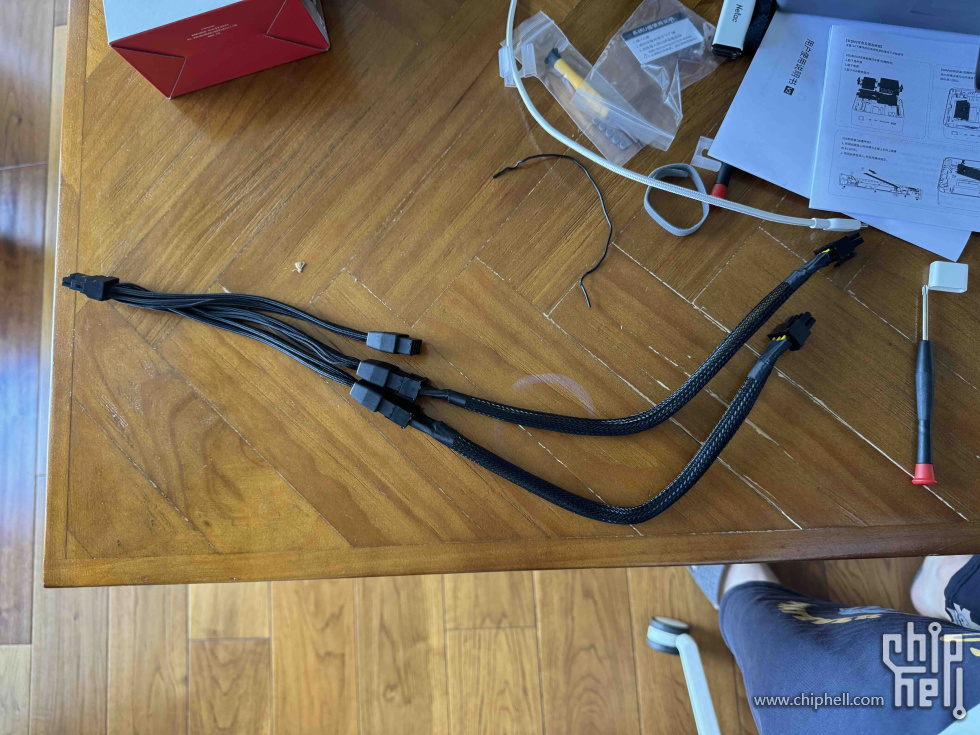

我先狗东下单个16转双8今日达了,如果炸了大家能给加邪恶吗

两个电源8pin转pcie16pin是没问题的,可以带600W,显卡上的转接线是pcie 8pin转pcie 16pin,所以每个只有150W,拉满需要四个
