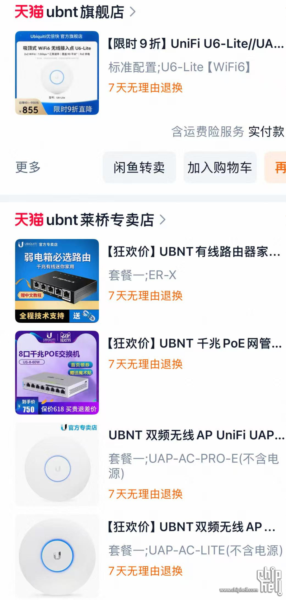

发表于 2025-7-19 14:20 来自手机 | 显示全部楼层
seumeteor 发表于 2025-7-19 14:16
买不到了,这个er-x路由器估计停产了,替代品也没有找到。
闲鱼一堆100多块钱

er-x现在二手的100不到
