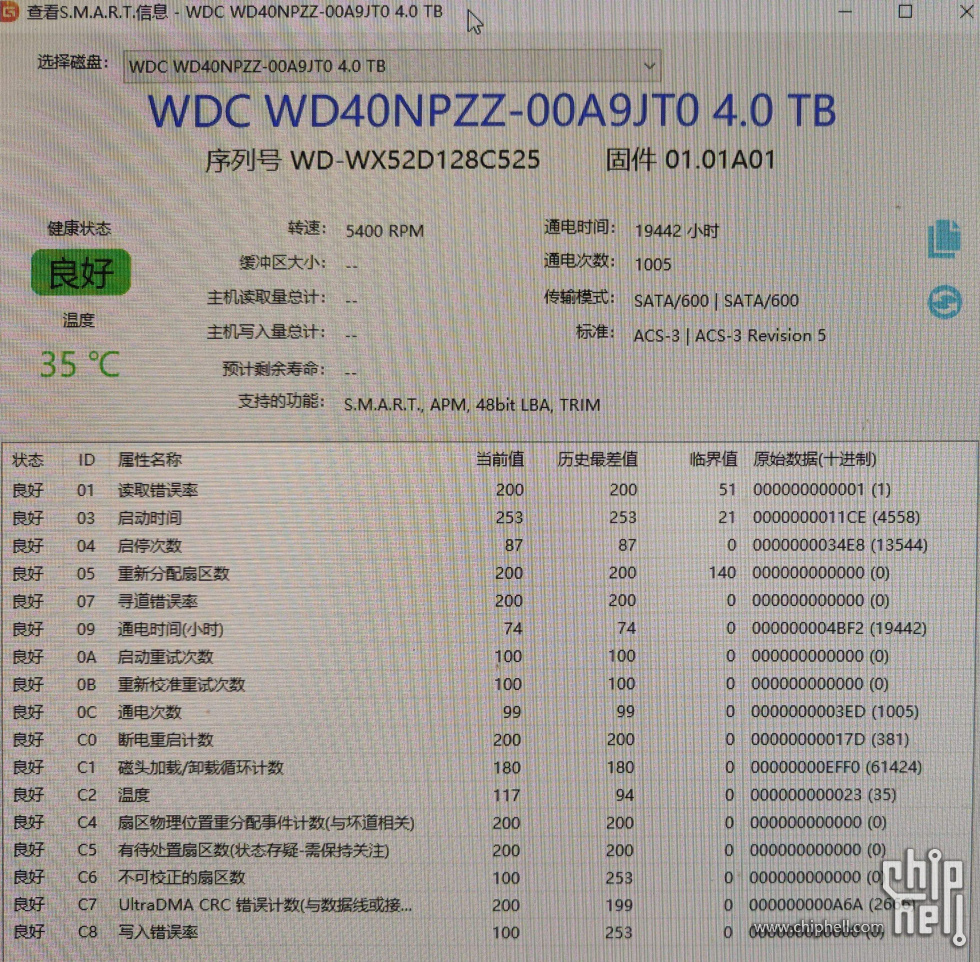

同事前几个月给我的一块闲置2.5寸机械盘,平时都是装在移动盘盒里做移动盘用,当临时下载盘  仓库盘用。
前几天插在USB接口上没反应,拿到家里,试了,依旧找不到盘。将2.5寸机械盘直接接sata线+供电,依旧偶尔读不到这个盘。
所以想请坛友先看看,是盘快挂了呢,还是移动硬盘盒的问题。。。

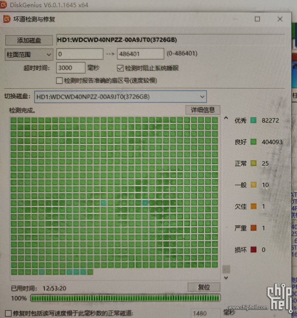

SMR蓝盘,一比雕凿,楼主还浪费了12个小时去扫描坏道

机械盘看不到健康度,无法像SSD那样看寿命,只有故障时,才会在SMART表项中出现几个异常值
C7项有一些异常,这个一般是SATA线接口有问题导致的。
WD的2.5寸消费级盘质量并不算好,真要挂了就扔掉好了,2万小时通电也不算短

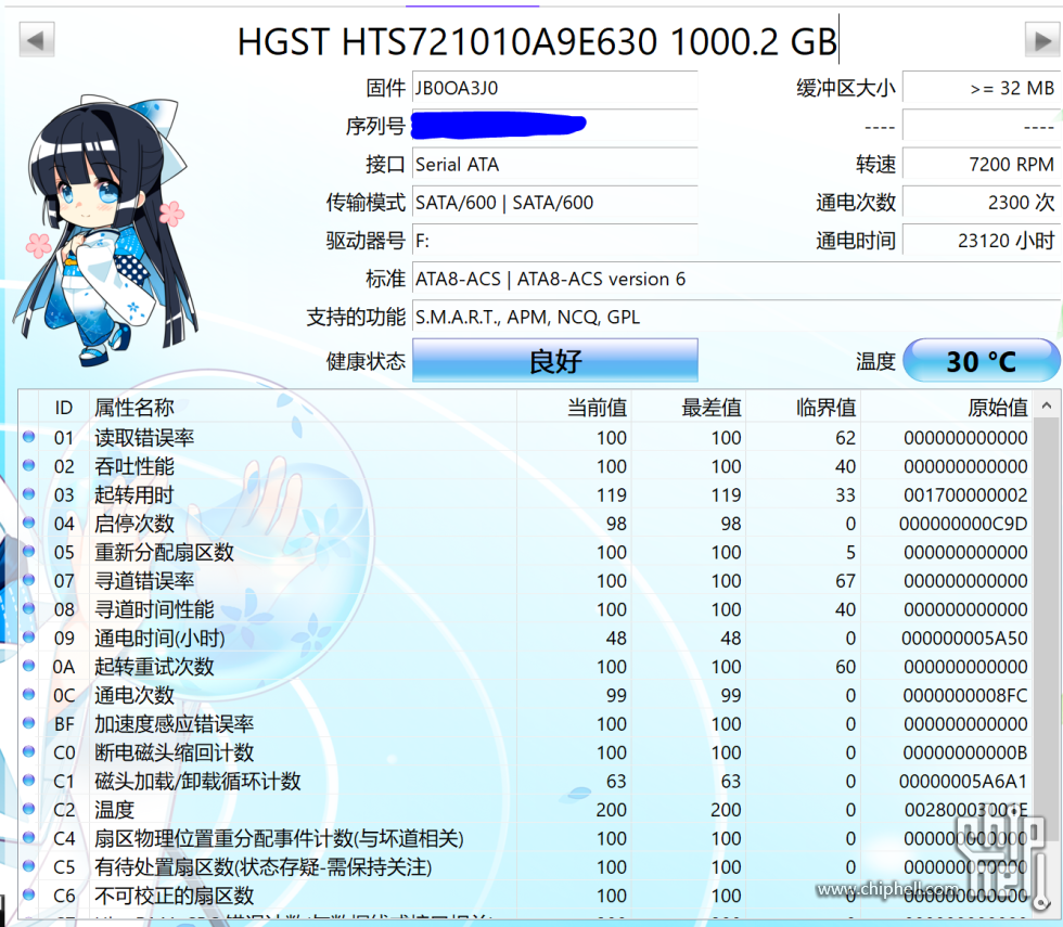

光看smart不一定能判断,但既然用sata+电源都会偶尔读不出来,趁早备份数据然后找个盒子放好留个纪念……
我这块也2W+了,16年336买的,服役至今。
这个和使用时间没啥关系,1W+的可能第二天就跪,3W的也可能用到4W都没事。
