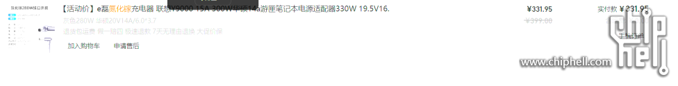

发表于 2025-7-19 22:04 | 显示全部楼层

popted 发表于 2025-7-19 22:04
直接买个第三方不就好了,比联想的还好用点.还带3c.
电脑功耗不足200w,不打游戏应该用不到这款。
