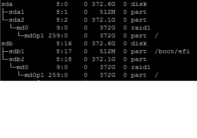

一台服务器,两个SSD软件RAID 1
如图:
如果要给它做备份,应该怎么操作?
找两个盘来插上,假设新盘是/dev/sdc和/dev/sdd,dd if=/dev/sda of=/dev/sdc 然后 dd if=/dev/sdb of=/dev/sdd,这样可以吗?
或者把盘拆下来,挂到WinPE环境下面,用Ghost ?
或者还有什么其他的方法?
去年问过一次,这种情况下很难进行P2V,实体向虚拟机转移,就一直实体机使用了。
发表于 2025-7-19 21:34 | 显示全部楼层
if=/dev/md0 就行了啊, 非要做完整的硬件级备份没必要吧

 楼主| 发表于 2025-7-19 22:08 | 显示全部楼层
Smartcraft 发表于 2025-7-19 21:45
不用那么麻烦吧。rsync到一个新盘上,与老环境一致的文件系统,添加efi引导,更新grub配置,fstab,添加新 ...
然而这些我全都不会。
所以我在想,是不是把那两个盘拿出来拷一份,就可以插到第三台机器上启动了。。。。

 楼主| 发表于 2025-7-19 23:40 | 显示全部楼层
Smartcraft 发表于 2025-7-19 23:20
不会,就把数据拷贝出来,重新安装。重要数据就多备份几次,HDD备份更安全。不用怀疑,现在廉价SSD根本不 ...
问题就出在这里。
那个linux系统里面的数据不是我做的。
是其他人花了很长时间配置出来的,结构非常复杂。
我自己配置的机器,要么PVE,要么esxi,网页端直接导出就是备份。
在不同的母机之间搬来搬去也很容易。
物理机不能这样玩。。。。
之前的服务器因为网卡烧了,曾经搬过一次家,难度倒是不大,重新配一下网卡就好。
最近发现新换的这台也有点小毛病,打算再给它搬一次家。
搬家的时候如果能够复制出一个镜像,留在老机器上面作为备份,是最理想的。
这样就可以放心的搞P2V迁移了,即使搞炸了也不怕。
