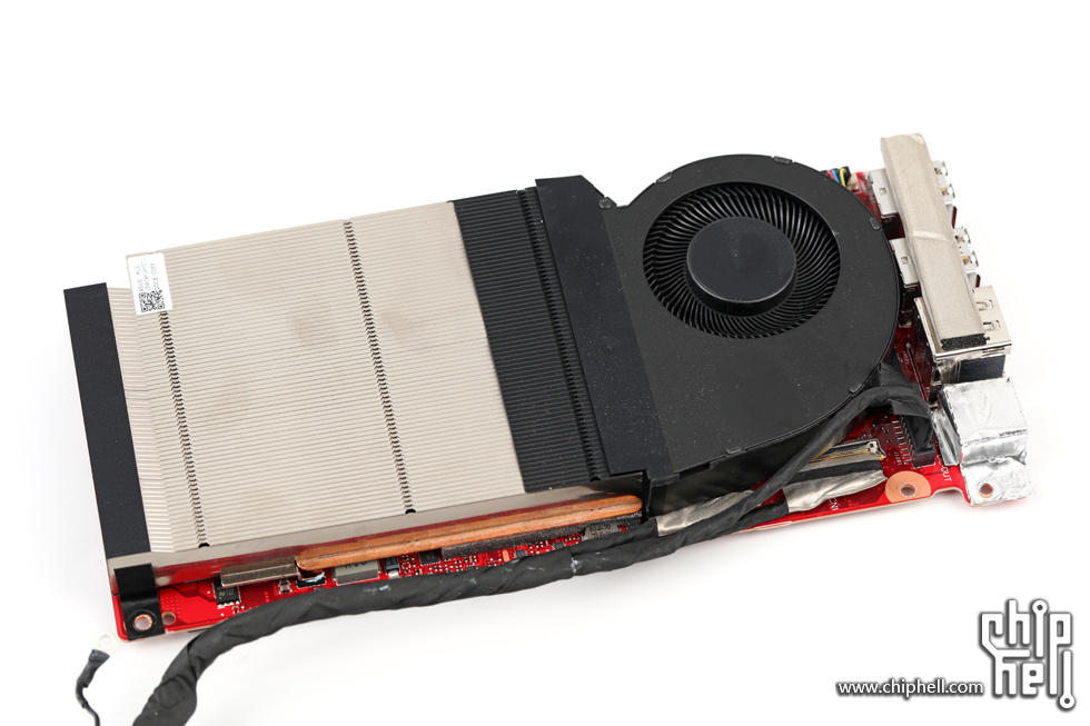

这是我的显卡的样子

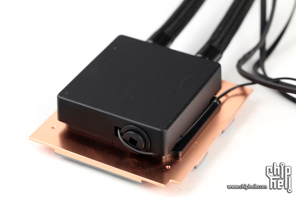

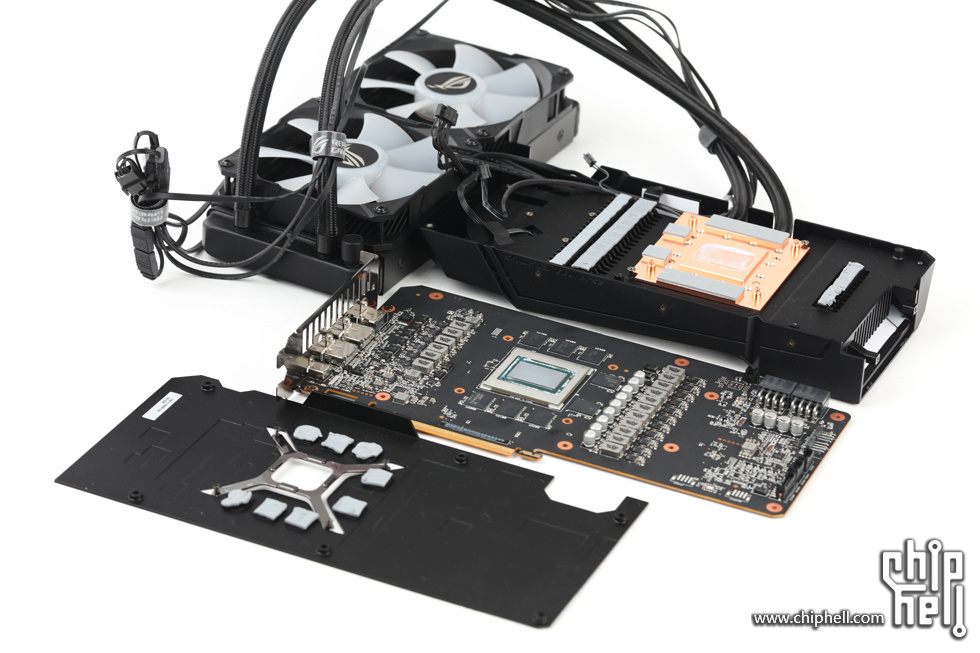

然后我看到了这张卡 rog 水 猛禽 6800xt
我就想把显卡的均热板模组换成水冷头

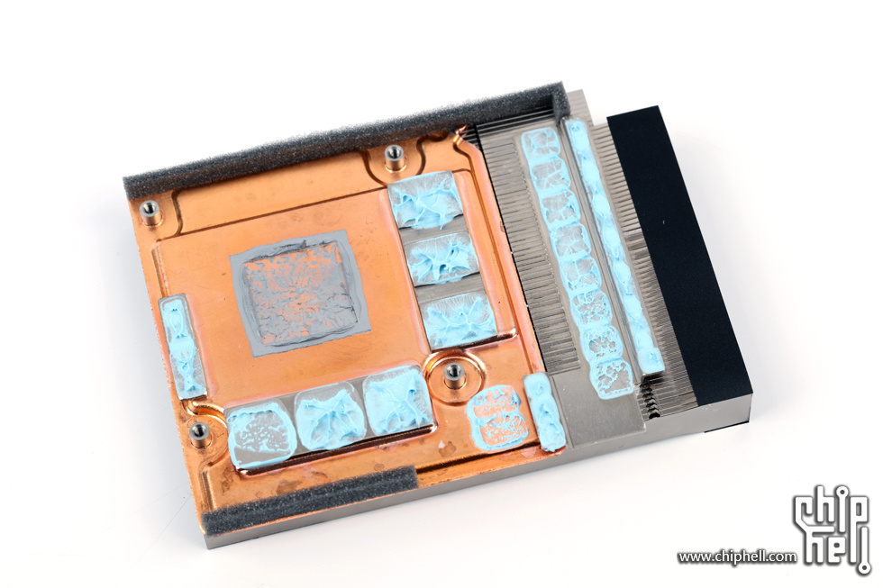

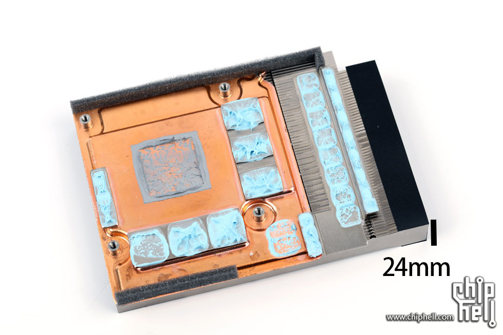

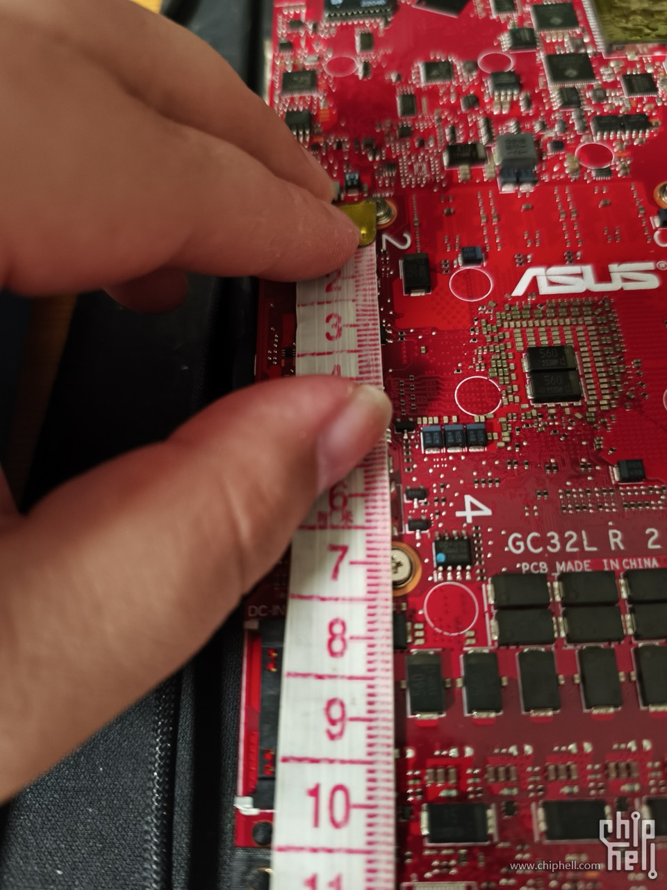

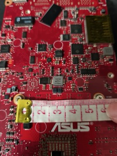

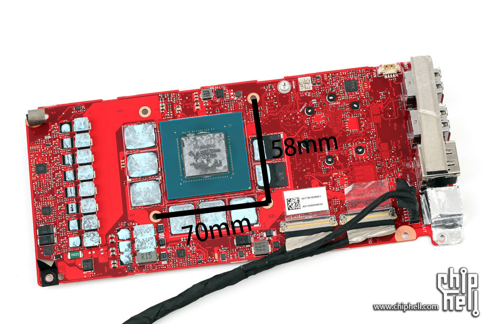

现在的问题就是 没有合适尺寸的 水冷头 我测量的数据 孔距应该是 70mm*58mm 水头加均热板的厚度 不超过 24mm
闲鱼上有些不少 显卡一体水冷 散热器 但是都不匹配。 或者 那种定制的均热板 中间是空的 在空的地方上安一个 合适的冷头
大家还有什么新思路吗?

安装完了
水冷太大了 安装起来都是泪 核心温度完美压下去了 就是显存温度好像不行 压力测试过不了
显存和铜片的缝隙太大了 至少得 4mm

发表于 2025-7-28 18:21 | 显示全部楼层
冷头和显存之间的间隙太大了,靠硅脂填充热阻是很高的。
要折腾的话,可以用笔记本散热那种铜片(某宝有),算好厚度,几片一起堆叠(铜片之间上硅脂),这样可以有一些改善。
要完美的话,就得自己焊相应厚度的紫铜块到冷头铜底板上(用发热台+低温焊锡),对动手能力有一定的要求,自己不会弄的话可以闲鱼找人弄(比如闲鱼找“散热仙人”)。但是这样做需要先把水冷头铜底拆下来并且标记好需要焊接的位置才能操作,有失败几率之余,一体水冷也要重新注水排泡了。

原先的涡轮扇:喘,一会转的快,一会转的慢,而且涡轮扇,感觉容易堵。 拆开才发现,这6850的均热板对比3080的均热板好像缩水了,3080的有铜底,6850 的没有。也有可能进阶了,镀镍了?
