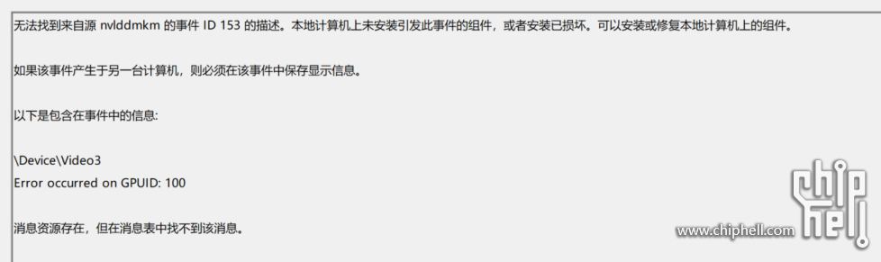

显卡5080魔鹰,没有超频。我去搜了下这个错误,网上说的是掉驱动。
我只要后台挂着mumu模拟器的时候,玩诛仙世界,必定游戏崩溃,报错D3D12相关的GPU崩溃。然后打开事件管理器就有这个错误
把mumu模拟器关了就不会崩溃了。

是的事件153这就是掉驱动

估计是游戏软件导致的。
我前些日子玩虚幻5游戏远征队33,打了一个MOD,游戏疯狂闪退,疯狂掉驱动。删了MOD就没事了
发表于 2025-7-20 02:11 | 显示全部楼层
有可能是驱动问题,我40系最近更了576.88玩虚幻引擎的游戏也偶尔掉驱动,掉的时候日志里一堆的153,老老实实用回旧版驱动就没事了
发表于 2025-7-20 11:21 | 显示全部楼层
我怀疑是24H2导致的,装回23H2没再出现过

 楼主| 发表于 2025-7-20 12:26 | 显示全部楼层
jaycty 发表于 2025-7-19 23:59
估计是游戏软件导致的。
我前些日子玩虚幻5游戏远征队33,打了一个MOD,游戏疯狂闪退,疯狂掉驱动。删了MO ...
我之前玩33号远征队也是会偶尔崩溃,我看论坛里说576.88有问题,所以我驱动还是576.52一直没更新
 楼主| 发表于 2025-7-20 12:27 | 显示全部楼层
啊对对对 发表于 2025-7-20 02:11
有可能是驱动问题,我40系最近更了576.88玩虚幻引擎的游戏也偶尔掉驱动,掉的时候日志里一堆的153,老老实 ...
我之前用3060的笔记本就从来没崩溃过,我看论坛里说576.88有问题,所以我驱动还是576.52一直没更新
 楼主| 发表于 2025-7-20 12:31 | 显示全部楼层
我这电脑装机的时候就是装的24H2,没有用过23H2都没法控制变量
发表于 2025-7-20 13:31 | 显示全部楼层
随花四散 发表于 2025-7-20 12:26
我之前玩33号远征队也是会偶尔崩溃,我看论坛里说576.88有问题,所以我驱动还是576.52一直没更新 ...
远征队33这游戏的代码肯定有点问题,崩溃概率确实大一些,STEAM社区挺多案例的。我也折腾过驱动、看事件查看器日志等等,最后发现还是MOD导致的
发表于 2025-7-20 13:33 | 显示全部楼层
那就难说了,24H2好像问题不少,我一直都没更新。
发表于 2025-7-20 16:15 | 显示全部楼层
看我帖子,掉驱动唯一的问题 就是 硬件 不行了。 在保修期就换卡吧
