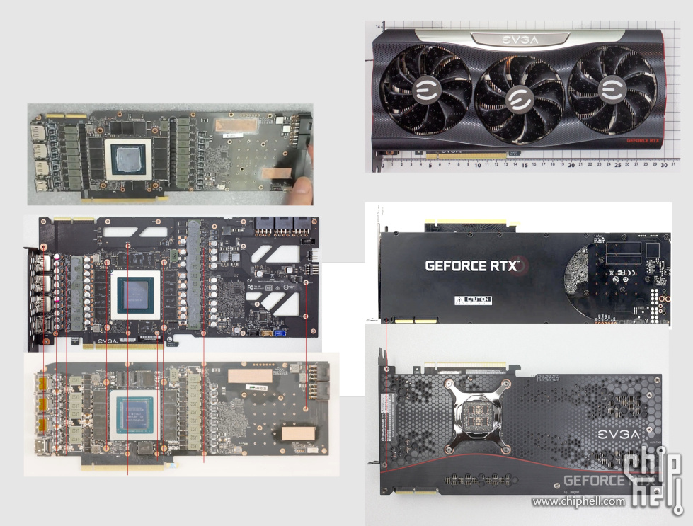

发表于 2025-7-20 11:00 | 显示全部楼层
有能给3080显卡用的4090散热器不?要是能直接换,还真想换一个,加强散热后,估计满载都很安静了。
但怕版型不一样,白折腾。
发表于 2025-7-20 12:28 | 显示全部楼层
但怕版 ...
别折腾了 专卡专用的

发表于 2025-7-20 14:51 | 显示全部楼层
但怕版 ...
基本不可能匹配得上,需要自己改造

发表于 2025-8-12 00:15 | 显示全部楼层
但怕版 ...
我研究了很久了, 3080/3080ti/3090是pg132公版版型的, 跟40系列不能直接通用, 核心位置不一样
一定要移动均热板, 想想叫别人加工的代工费, 这事情就不怎么好玩了
我倒是想把3090涡轮改成evga的ftw3散热, 只需要弄掉一些鳍片就行, 不过undervoltage之后发热量也还挺好的, 噪音也完全听不到...要不还是不折腾了
发表于 2025-8-12 00:30 | 显示全部楼层
一定要移 ...
别琢磨了。咸鱼改4090散热到10系 20系 30系,手工费就一两百。

发表于 2025-8-12 10:14 | 显示全部楼层
给3080涡轮尾插换过爱国嘉的4090散热,需要切割
