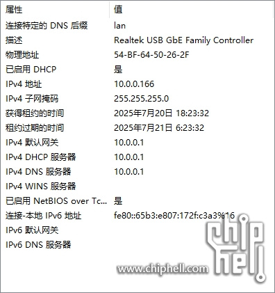

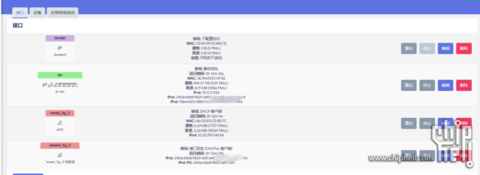

现在出现了一个情况,就是WAN6和LAN都可以获取到ipv6地址,但是局域网计算机无法获取ipv6地址。想问下这种情况改怎么处理?
如图,现在路由器端LAN可以获取一个64位前缀的ipv6地址,但是电脑获取不到

你基本概念还没搞清楚,/64既可以是获取到的IPv6公网地址,也可以是分配到的PD前缀。你这张图下面已经写了是IPv6-PD了……
如果是没获取到PD前缀只有个/64地址的情况才说明只能从上级直接获取IPv6地址,所以要配置成中继模式。
而你现在有PD前缀说明要由本级负责分配地址,用中继模式下级反而获取不到地址。
PD前缀有/56 /60 之类不同掩码,标识能分配多少子网,比如/60能分16个,/64就只有一个(移动网络基本都是/64),但完全够用,每个子网后面都有整整64位地址空间随便用,家庭用户也完全没必要划分子网。

我用SSH连接到路由器,测试路由器ipv6 ping外边的服务器正常。又看了一下路由器设置项,发现WAN、WAN6和LAN的DHCP项目里关于ipv6的两项(RA 服务、DHCPv6 服务)的服务器模式都是灰色不可选,NDP代理那个就没有服务器模式

解决了,感谢!
就是把dhcp配置文件里面的“option master '1'”这一条删掉,然后就可以配置RA为服务器模式了,然后电脑就获取到ipv6了。
