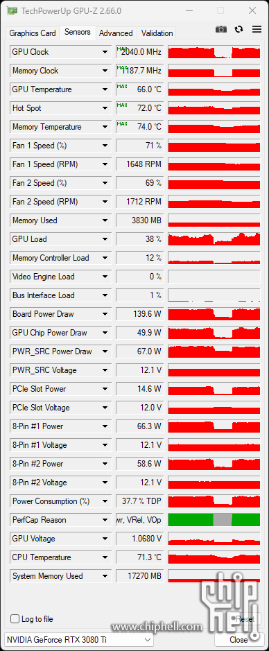

显存有铜片mod 不过都2025也不值得折腾了 矿老板顶着110度24x7都没事
单卡没事,多卡一个劲的掉。
除非特定算法完全调教好

手上有3080,显存经常90度,没管过。

4080公版以前结温78 80最多 最近彪到93 找了极客XX换了硅脂和那个什么相变 结温变回80左右 估计是干了 动手强的自己换个再造。。。

用了4年多的映众超级冰龙3080ti,从没换过硅脂、导热垫
顶着350W功耗墙打游戏,显存和热点基本在75度左右,核心60多
发表于 2025-7-23 14:04 | 显示全部楼层
完全正常,用软件控制风扇提高转数也就低个几度

我的30系发现热点高,竖装,拆开发现硅脂向下流了,出现了一个空洞。重新上硅脂解决

wu0lei 发表于 2025-7-23 17:21
我的30系发现热点高,竖装,拆开发现硅脂向下流了,出现了一个空洞。重新上硅脂解决 ...
这玩意原厂是相变片

正常,我的3080ti超龙也是这温度,新的基本也是这意思,不用换硅脂,随便造

性能过剩的话推荐拿微星小飞机,降压到最高0.875V,然后提高点点风扇转速,温度包含显存温度基本可以满载下降低15度,非常舒服

当年 24小时 常年 90-100度,冬天90 夏天100

没错楼主这温度相当好
核心跟显存温差10度以内
至于核心多热 这个看当时室温跟机箱散热问题的

这里别扯什么能量守恒,30系高端卡热就是因为三星代工的垃圾工艺,以及第一代GDD6X发热巨大导致的
不信看看4080能热到哪里去?
