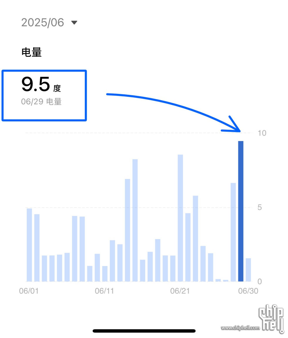

[电源] 突然发现台式机也是耗电大户啊,1小时要1度电。一个月要干到100度电费了…

 楼主| 发表于 2025-7-22 13:06 来自手机 | 显示全部楼层
jcd_chh 发表于 2025-7-22 12:50
显示器大头吧?单主机不至于这么高
玩3A游戏的时候,估计机箱里的东西吃掉700瓦 (显卡差不多就吃600了,3A游戏基本显卡满载)
然后显示器300多瓦

 楼主| 发表于 2025-7-22 14:22 来自手机 | 显示全部楼层
采花郎 发表于 2025-7-22 14:03
你这机器贡献700W功率
但我不信你玩1-2个小时不休息的
我现在发现打游戏也是个体力活,精神高度紧张 ...
看了下,比如6/29这个星期天,用了近10度电,说明起码机箱+显示器(电视机) 满功率运行了10小时
回想了一下,那个时间段在玩剑星。一边玩,一边拍照模式,也不累啊哈哈哈哈
