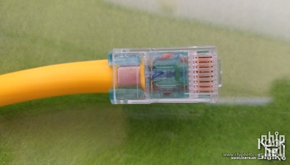

合规的打水晶头不管是否俩件式退绞长度都差不多。。不是一定要俩件式才符合退绞长度。。顶多差个几毫米甚至都不到一绞的长度。。看张照片。。这个退绞合规不??这是超5单件式。。 超5水晶头.png
12.7mm说的是整个链路的退绞长度。
你觉得水晶头分五类六类是为啥?对不同线径的适配应该是调整水晶头叉片结构高度的事,钳子只负责把叉片接触面压到标准深度。
