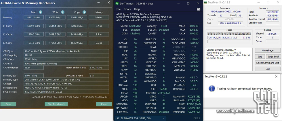

[内存] 1.42V 6200 C28帮忙看看小参还能怎么再收一下
发表于 2025-7-22 20:50 | 显示全部楼层 |阅读模式

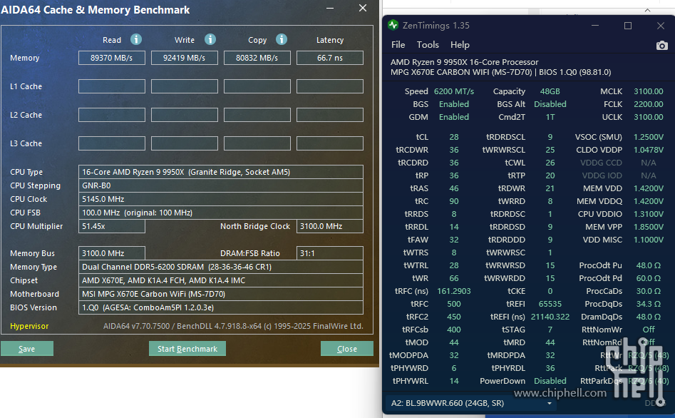

如果电压给到1.5V的话 小参还能怎么收?宏碁的24X2 新M代

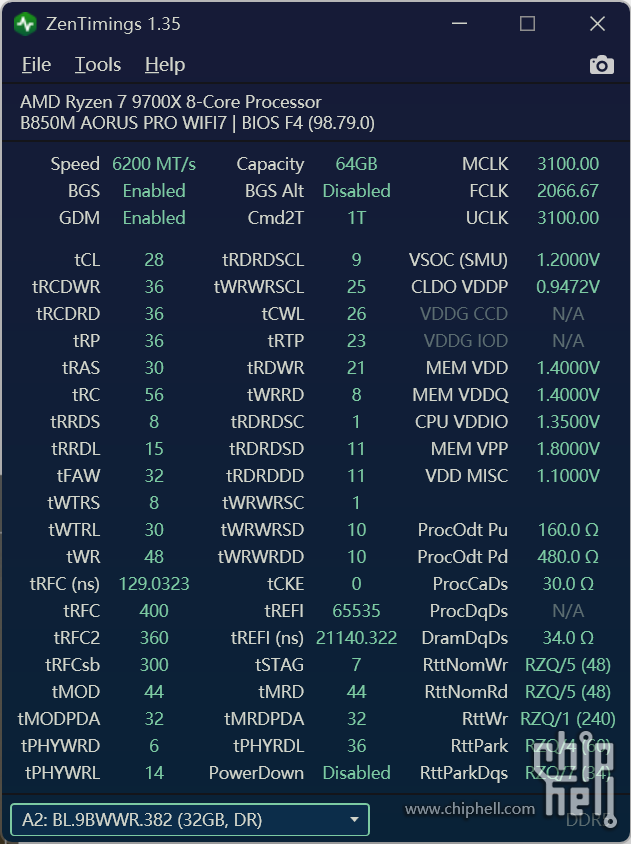

目前在用的  仅供参考吧

A-die和M-die 小参还是有差别的~
发表于 2025-7-22 22:42 | 显示全部楼层
上调fclk,试试2133,2200能不能稳定。 1/3并不是一个整数对应关系,保留2067无意义。
 楼主| 发表于 2025-7-22 23:12 | 显示全部楼层
cskingzhou 发表于 2025-7-22 22:23
目前在用的  仅供参考吧
跑分成绩怎样
 楼主| 发表于 2025-7-22 23:13 | 显示全部楼层
onlinenow 发表于 2025-7-22 22:42
上调fclk,试试2133,2200能不能稳定。 1/3并不是一个整数对应关系,保留2067无意义。 ...
我试试

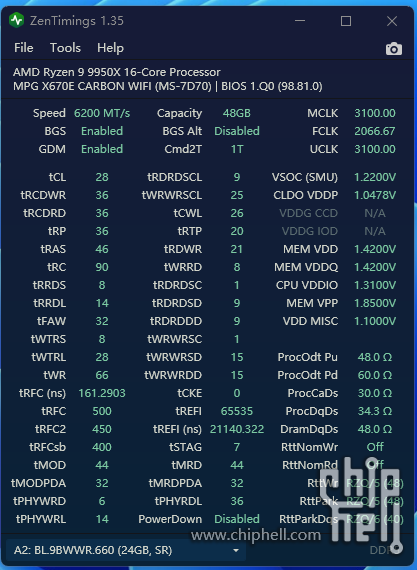

fclk2200能稳了,感觉可以压小参了

1.5v可以试6000c26或6400c28。

mdie试试6400c28 2133 trfc2 trfcsb也可以收紧到3xx。

fclk 2200,你需要多测试一下,建议跑地平线5的benchmark 循环,如果出现闪退,则下调。另外m die 据说trfc极限在480,你可以试试。

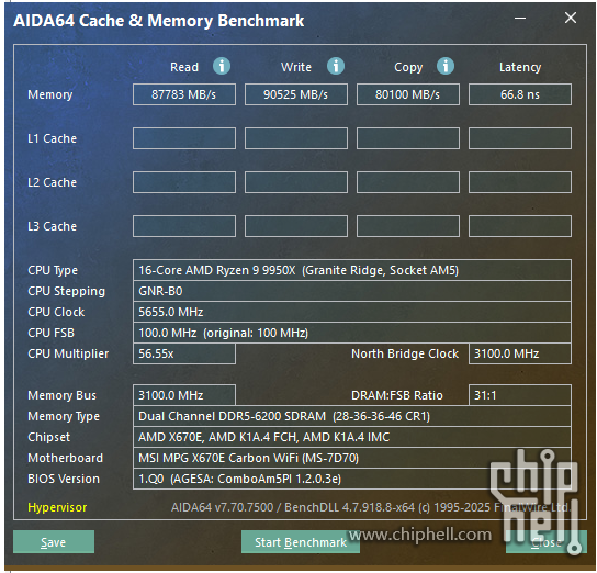

 楼主| 发表于 2025-7-23 14:53 | 显示全部楼层
感觉上100G 很难 读那个怎么都是8开头 上不了9
发表于 2025-7-23 16:11 | 显示全部楼层
读写高的是分频,8000~8400频率,纯粹好看,性能差不多。
 楼主| 发表于 2025-7-23 17:21 | 显示全部楼层
好的 那就6200用用了

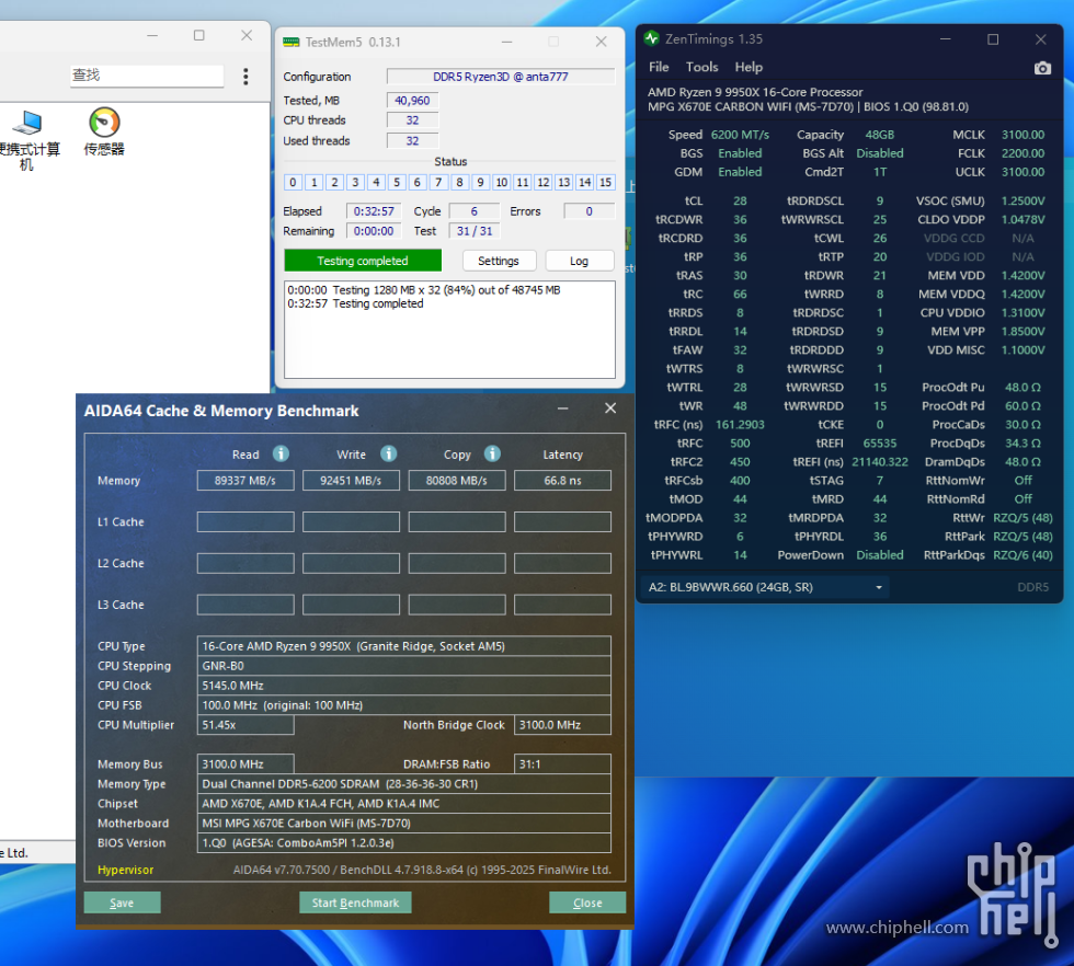

onlinenow 发表于 2025-7-23 10:45
fclk 2200,你需要多测试一下,建议跑地平线5的benchmark 循环,如果出现闪退,则下调。另外m die 据说tr ...

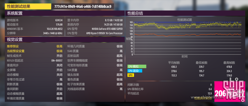

游戏也试了 小参基本稳了 打算就这样用用吧
