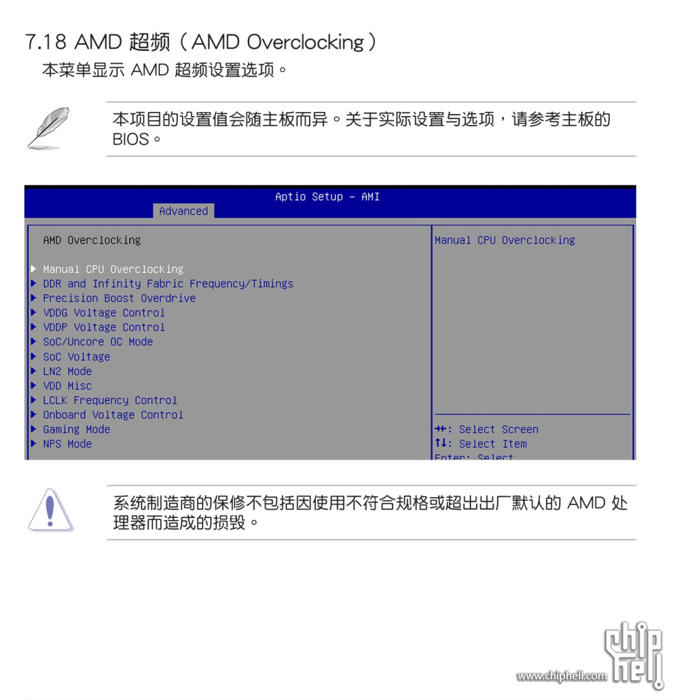

发表于 2025-7-24 17:12 | 显示全部楼层
sekiroooo 发表于 2025-7-24 15:01
1、DDR5 RDIMM的上的 PMIC芯片都是需要 外部12V输入的。RDIMM 内存条有 DB芯片、RCD芯片都是要吃电的,导致 ...
但凡去看一眼wrx90/trx50的bios手册呢?在这云
发表于 2025-7-24 17:17 | 显示全部楼层
8条D5 调一次参数开机得等好久吧,这测个超频不得十天半个月的
发表于 2025-7-24 17:31 | 显示全部楼层
那你倒是把wrx90/trx50 关于 内存超频的调节选项  贴出来瞧瞧呢
发表于 2025-7-24 17:38 | 显示全部楼层
顺便一提,hwbot上已经有wrx90八通道ddr5-8000的测试成绩了
