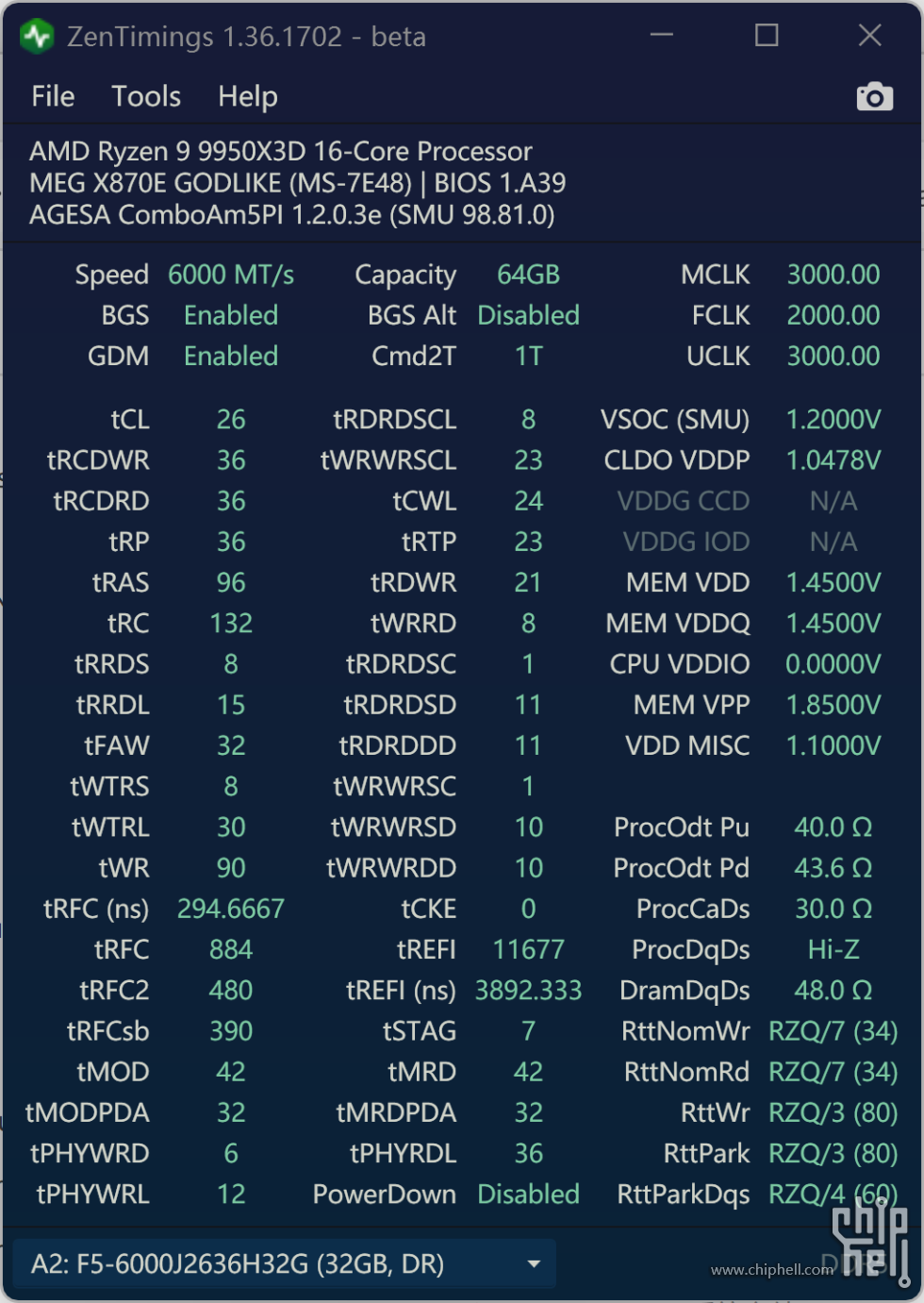

问题不是内存温度,而是其他过于激进咯。

笔记本上搞了两个美光的32Gx2内存,跑了两天两夜的MemTest86,温度105度上下,毫无压力
发表于 2025-7-26 14:46 | 显示全部楼层

TREFI自动的话85度还是95度以下都没事
