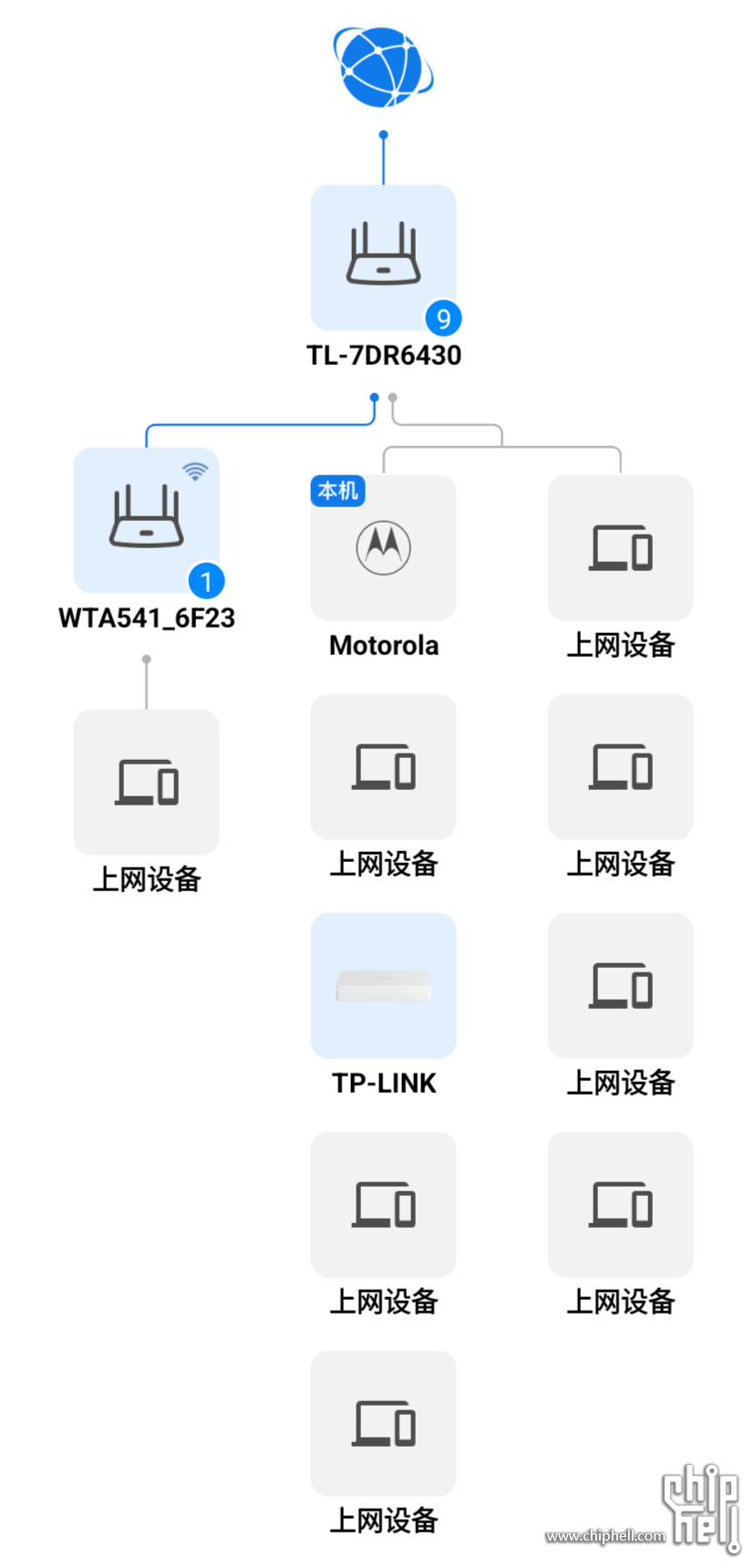

 楼主| 发表于 2025-8-3 17:57 | 显示全部楼层
gog 发表于 2025-8-3 17:54
这玩意不行,做主路由,有线到无线复制文件速度巨低,做ap一直断连,兼容性不行,也想买来替换老ax3000做ap ...
这个倒没有,主路由是5408,7DR6430当AP,与TP自己的WTA541组无线mesh,有线往远端的all in boom主机复制文件,稳定40MB的速度,反复测过十几遍没什么问题
 楼主| 发表于 2025-8-3 17:59 来自手机 | 显示全部楼层
Screenshot_20250803-175829.png 补张拓扑图
