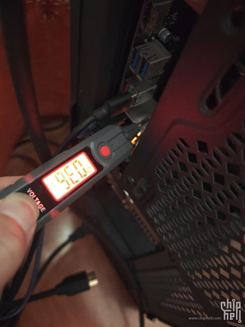

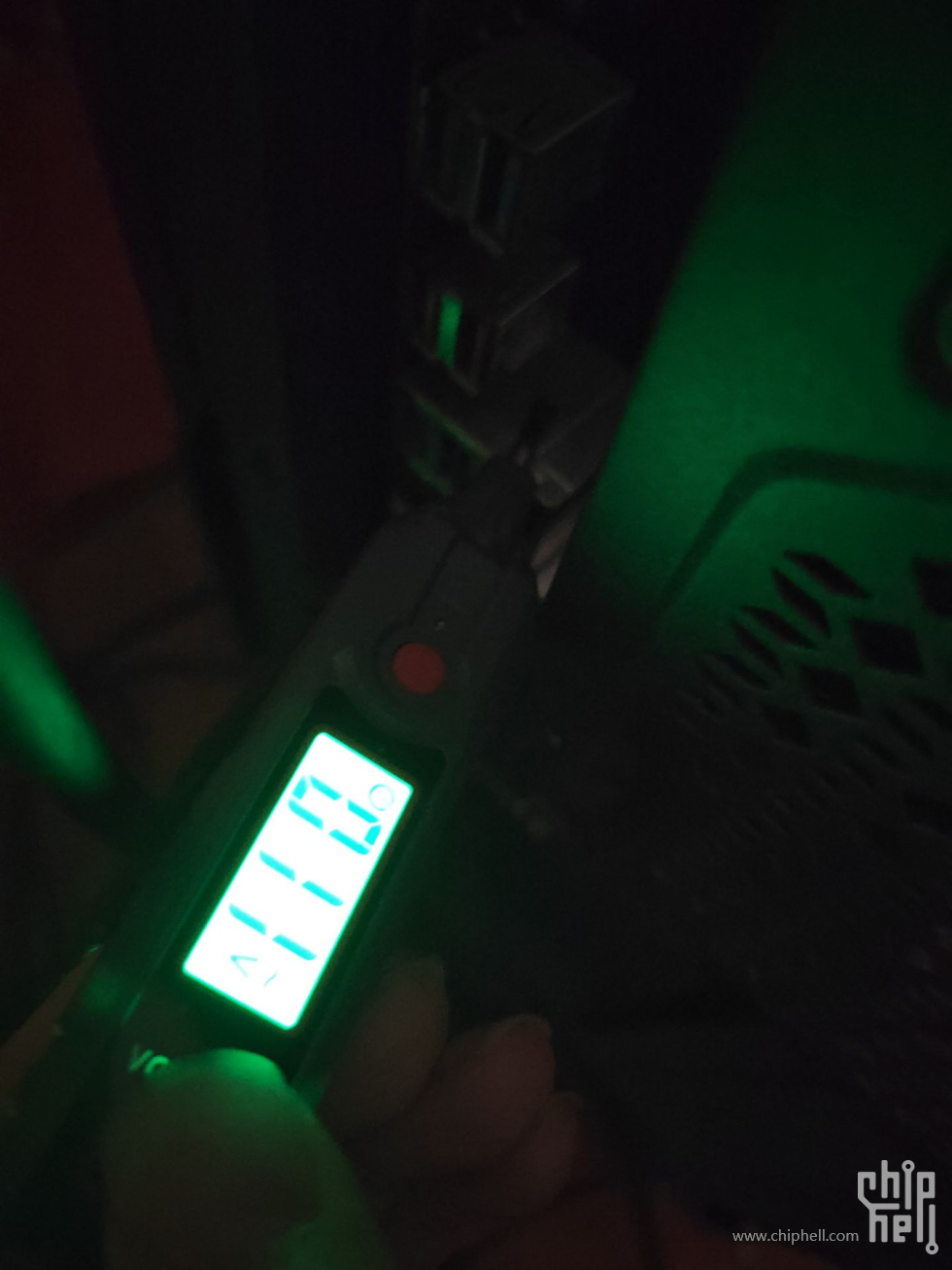

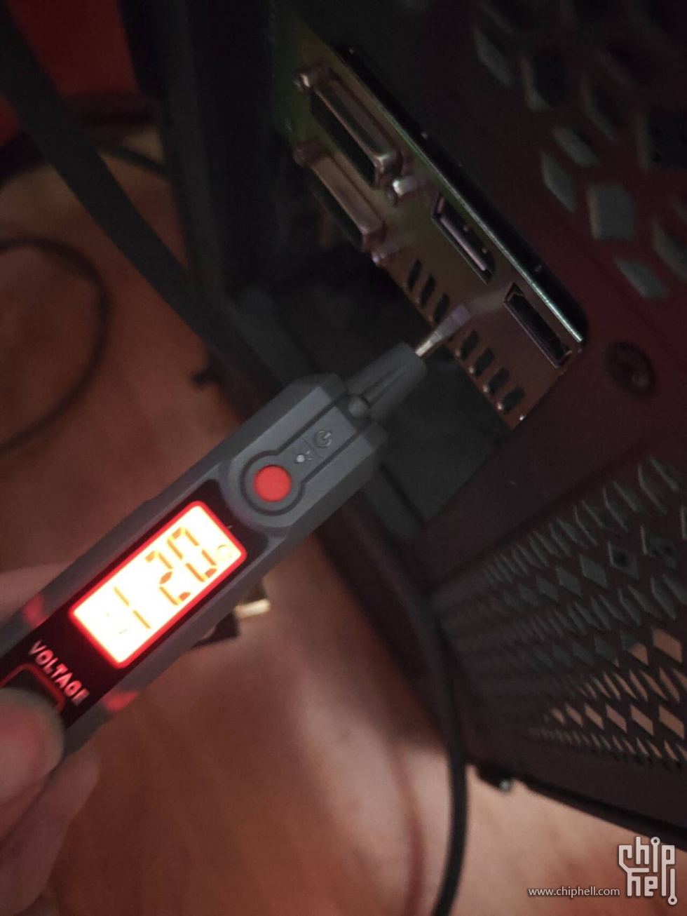

电脑2的显示器我发现把dp线拔掉后接触到显卡挡板就会导致电脑1重启。
可以稳定触发,两台电脑都连的是一个插排,插排是突破pdu,pdu连着墙插有地线,
然后用电笔测试发现显卡挡板,主板io都带电。
拔掉电脑2除了网线外的其他所有线缆(包括电源线),发现io和显卡挡板还是带电,再拔掉网线后则无。
拔掉全部的线dp再接触到电脑2显卡挡板电脑1则不会再重启了。
电脑1测了并不漏电、这电脑2主板是不是已经g了。
测usb啥的也都带电,机箱测了没电.
开机状态
只插网线

我刚才去测了一下安装主板的螺丝和机箱上的自带螺丝都没有电,只有主板io那边和显卡会有,我上面说的那个意思是就算是只插了网线也会导致漏电,如果是开机状态的话电压会更高,上面发的图不是有吗只插网线和开机。
