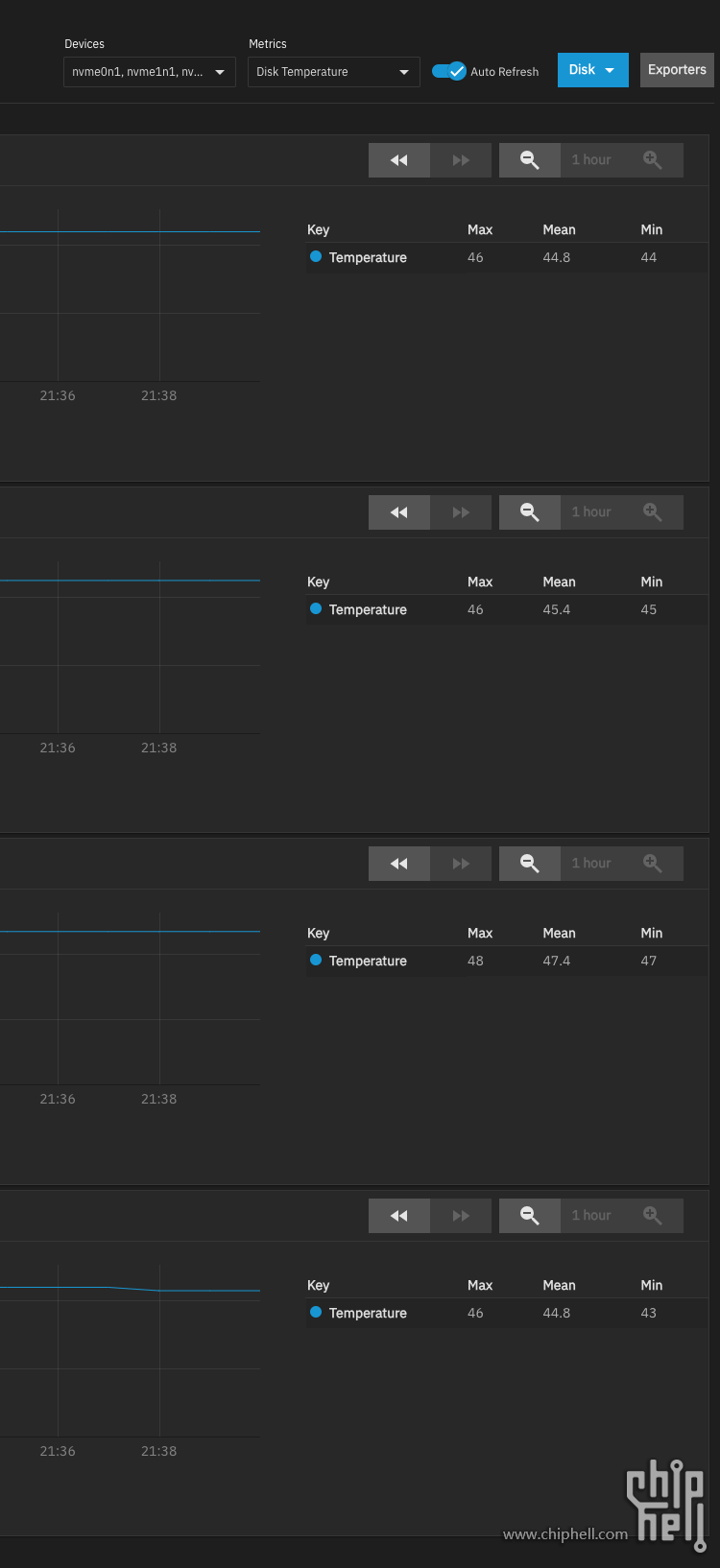

 楼主| 发表于 2025-7-27 21:44 | 显示全部楼层
也分享一下 风扇满速的温度 大概3000转的样子 两个6025 + 一个9025 硬盘笼这块的扇热

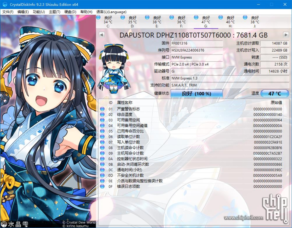

发表于 2025-7-28 01:29 | 显示全部楼层
大普微是真凉快,我这块都没有风扇吹着,不过速度也不快
速度越快,温度越高,我个人认为10g速率已经足够了,局域网组万兆就是10g速率
个别硬件速度比10g更快也没必要,还带来更高的发热
