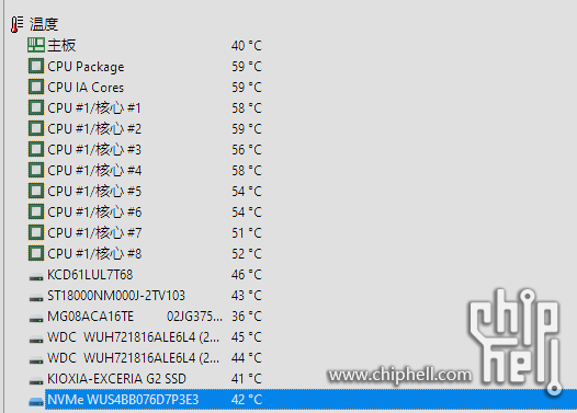

[NAS] 最近组了个U2的NAS硬盘很烫啊 请大佬进来指点一下

非纯u2的nas,但有2块,sn640和cd6,待机一般都在45度以内,比机械硬盘稍高一点而已。u2散热空间敞开不封闭,但只是借用机械硬盘的散热风道,看来空气流动很重要。
箱内cpu温度也不低,整个环境并不太友好。
