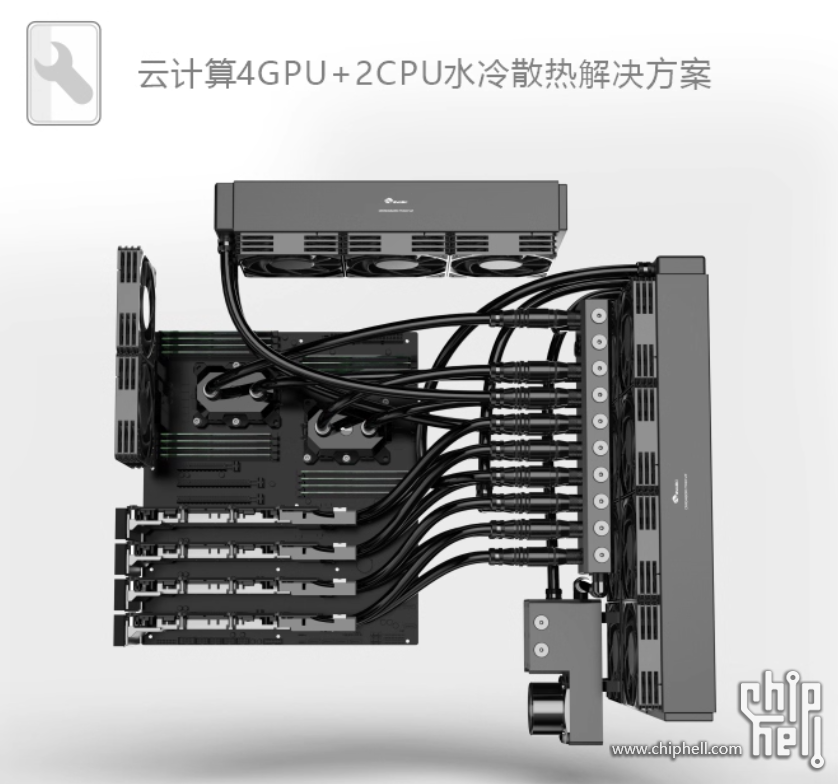

最简单的方案?欧酷有服务器水冷的套装
多卡的话再带一块分水器就行

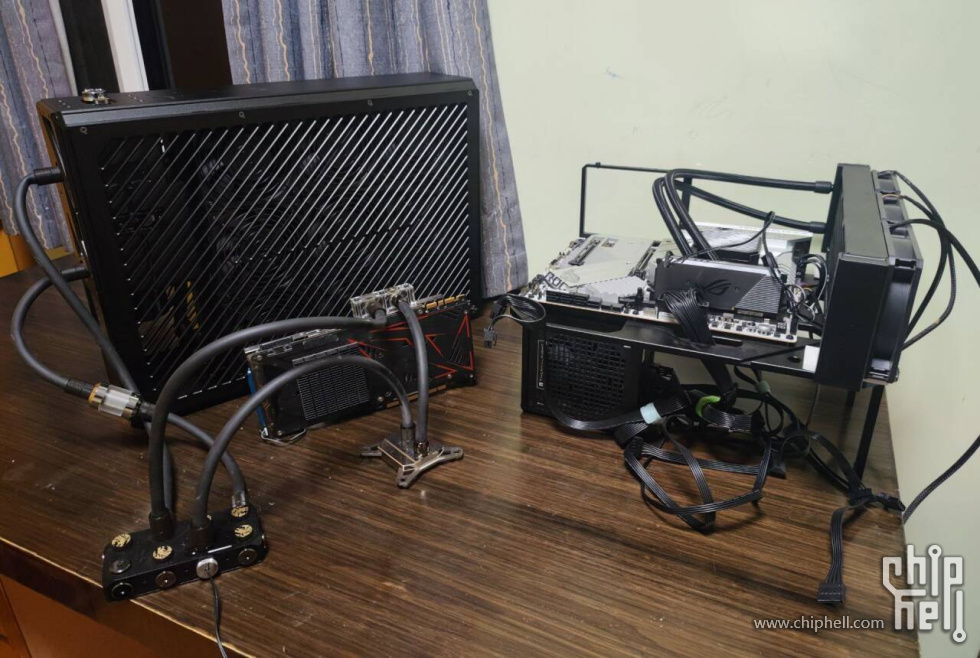

发表于 2025-7-27 22:38 | 显示全部楼层
各厂都有许多成熟的方案,看自己喜好了。

各厂都有许多成熟的方案,看自己喜好了。
这个挺方便~
发表于 2025-8-19 10:21 | 显示全部楼层
软管+分水器+快插+多泵串联+冷排外置
每个显卡/cpu的冷头的进出水口都用快插和分水器相连,每张显卡的水路都做并联
分水器和快插一定要上,不然如果服务器出问题,维护起来就得拆整机。如果使用分水器+快插的话,只需要把坏掉的卡的快插断开拆下即可,整个水路的运行不受影响
多泵串联是因为多个快插带来的水阻比较大,需要通过多泵串联增加流量
外置冷排不是必须,但是考虑到多卡5090的发热量,内置冷排的散热规模怕是不够
