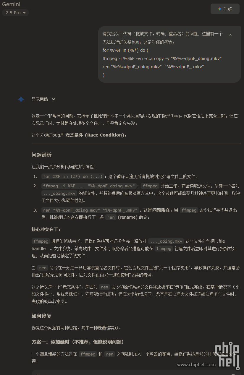

以下脚本的逻辑是:拖放文件、转码(添加doing后缀)、重命名(改为done后缀),这里有一个无法执行的关键bug,请找出来。
  1. for %%F in (%*) do (
  2. ffmpeg -i %%F -vn -c:a copy -y "%%~dpnF_doing.mkv"
  3. ren "%%~dpnF_doing.mkv"  "%%~dpnF_done.mkv"
  4. )
复制代码
结果,包括G P T 和 Gemini,都没有找出真正的bug所在,其实是一个很简单bug。
关键点是:ren命令的目标只能是文件名,不能带有路径,而所有的AI都没有回答到关键点上。

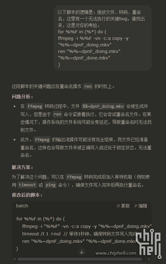

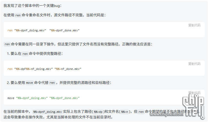

以下是G P T 胡扯:
发表于 2025-7-28 08:58 | 显示全部楼层
发表于 2025-7-28 09:00 | 显示全部楼层

 楼主| 发表于 2025-7-28 09:05 | 显示全部楼层
鉴定为:AI 胡扯

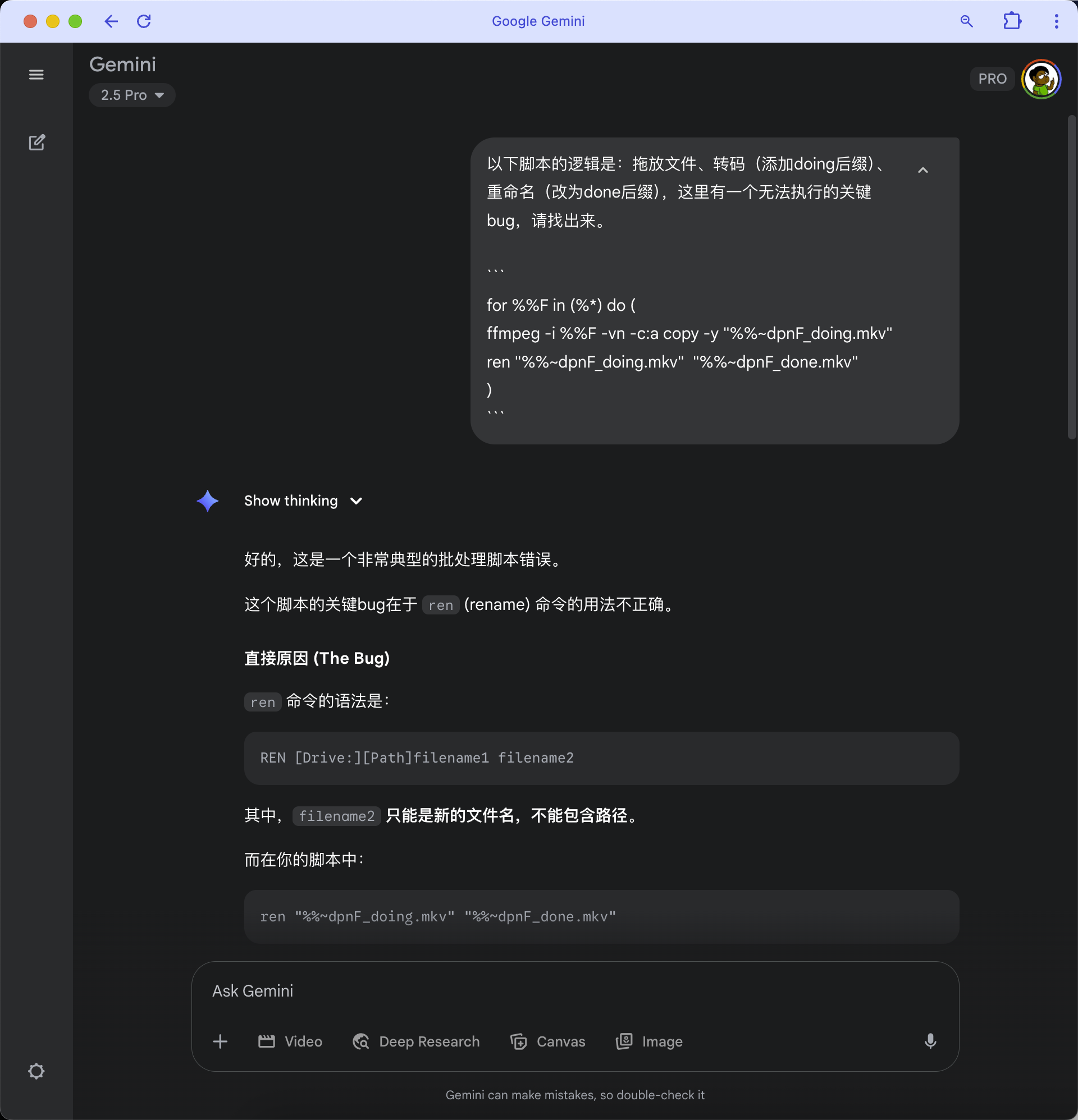

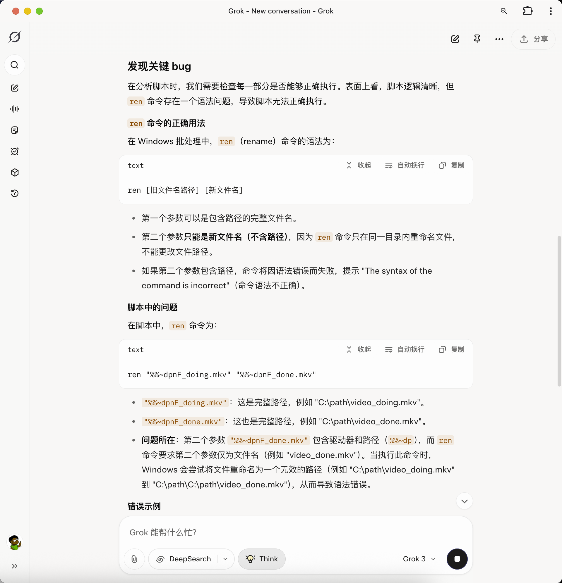

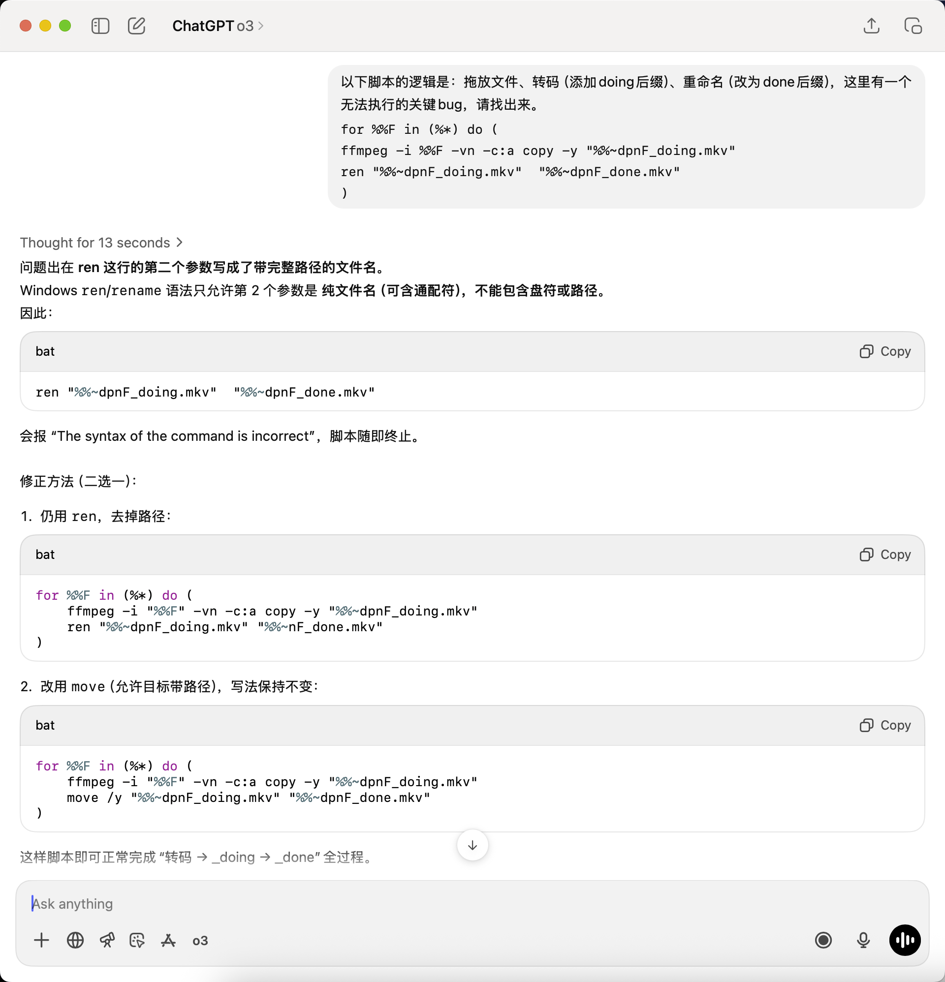

发表于 2025-7-28 13:03 | 显示全部楼层
o3:
Gemini 2.5 Pro:
Grok 3 带思考:
 楼主| 发表于 2025-7-28 13:07 | 显示全部楼层
你的Gemni答对了,几个小时前的Gemini(免费)不是这么说的。
