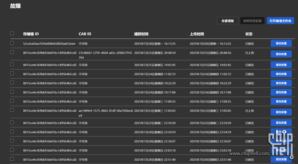

崩溃好几年了 网页看直播经常崩溃错误代码STATUS_BREAKPOINT 无论是edge chrome都一样 这个和用过代理有关系吗
发表于 2025-7-28 17:18 | 显示全部楼层
chrome://crashes

 楼主| 发表于 2025-7-28 18:33 | 显示全部楼层
edge
 楼主| 发表于 2025-7-28 18:37 | 显示全部楼层
chrome
