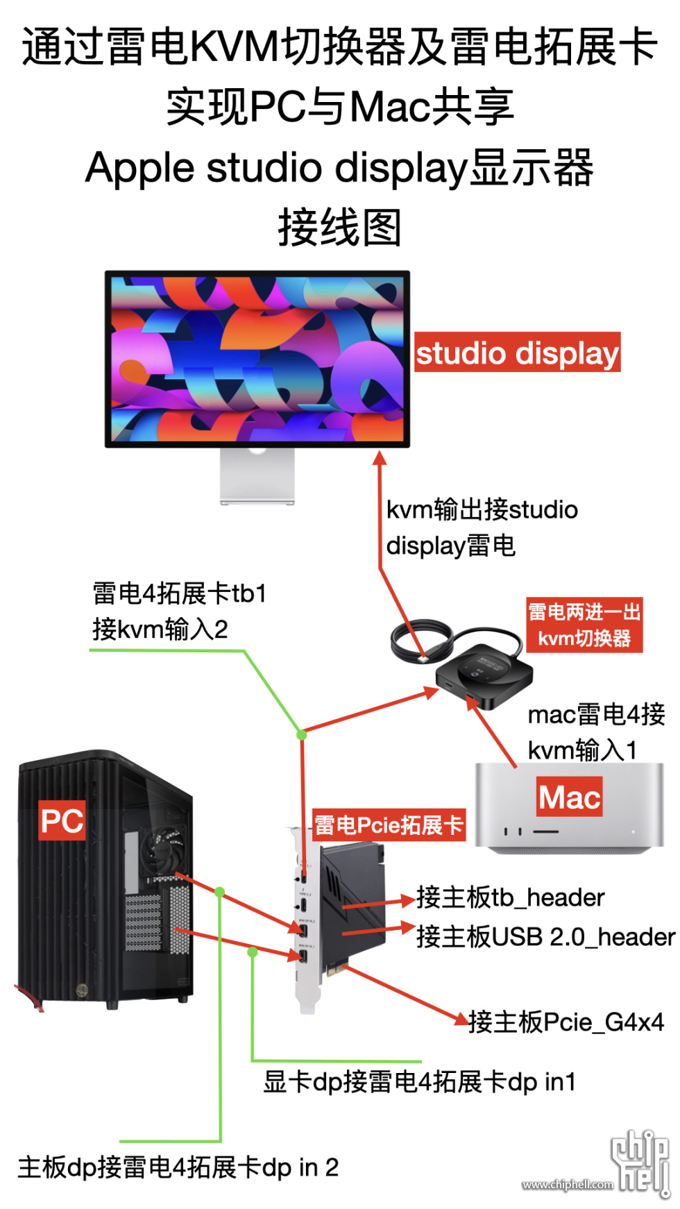

如题,我目前环境是这样,一台win 一台mac,win的主板是z790(华硕),显卡是4090(华硕),win上加装了雷电四Pcie拓展卡(华硕)。4090 dp in到雷电四拓展卡,然后雷电四拓展卡通过雷电输出,后面通过一个2进一出的c口kvm切换器,和mac共用一个studio display显示器。
单独mac,正常。
单独win,正常。
用kvm从win切换到mac,正常。
用kvm从mac切换到win,win下丢失声音。设备管理器中studio display的声音输出出现错误,设备管理器中声音输出一栏有studio display设备,但出现黄叹号。声音选择里没有识别到studio display的扬声器。拔掉win的雷电重新插拔,声音恢复正常。
经过反复测试,只要是从mac切换到win,问题必然复现。
补充:
我在没加装这个拓展卡之前,用的一张2080ti。2080ti的显卡自带一个c口,当我用这个单独的c口接kvm切换器,然后实现win和mac的切换时,声音不出现问题。
所以问题出在拓展卡上?我继续查找问题,发现win丢失声音时,雷电本身工作是正常的,驱动正常,速率正常,屏幕的输出也正常,甚至摄像头也正常,就是声音和麦克风不正常了。
所以问题应该出在studio display上?问题排查至此,没有新的进展。
请各位大佬分析。

感谢各位大佬,解决了!解决方案就是把主板dp接入雷电拓展卡的dp in2  把显卡的dp接到雷电拓展卡的dp in1  然后用雷电拓展卡的tb1输出到kvm切换器。已经完美了!

感谢大佬,解决了,我把我的接线分享出来了。

所以解决办法是“把主板dp接入雷电拓展卡的dp in2”?多了一路DP?按理说USB声卡和DP不走一个通道啊
 楼主| 发表于 2025-8-3 17:38 来自手机 | 显示全部楼层
fkpwolf 发表于 2025-8-3 07:55
感谢分享。
所以解决办法是“把主板dp接入雷电拓展卡的dp in2”?多了一路DP?按理说USB声卡和DP不走一 ...
对,但是我没弄懂原理。但是确实解决了
