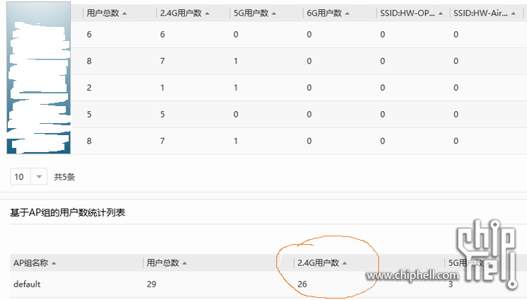

如果楼主有区分2.4G和5G信号的SSID,同一地点5G -60dBm,智能家居-80dBm,猜测是楼主家里的WIFI信号覆盖比较差。因为即使按照5G信号来看,通常来说大于-65dBm(也有说大于-67dBm)信号比较好,-60dBm已经算一般了。所以猜测是WIFI信号覆盖比较差一些。但是以楼主的这种情况,即使换一个WIFI信号比较强的无线路由器也不见得会变好。可能要考虑MESH组网来增加信号覆盖或许才有机会稳定连接。
我刚刚看了家里的WIFI用户,发现大部分都是2.4G用户,你猜猜这些有没有可能也是智能家居呢
2.4G用户
2.4G用户

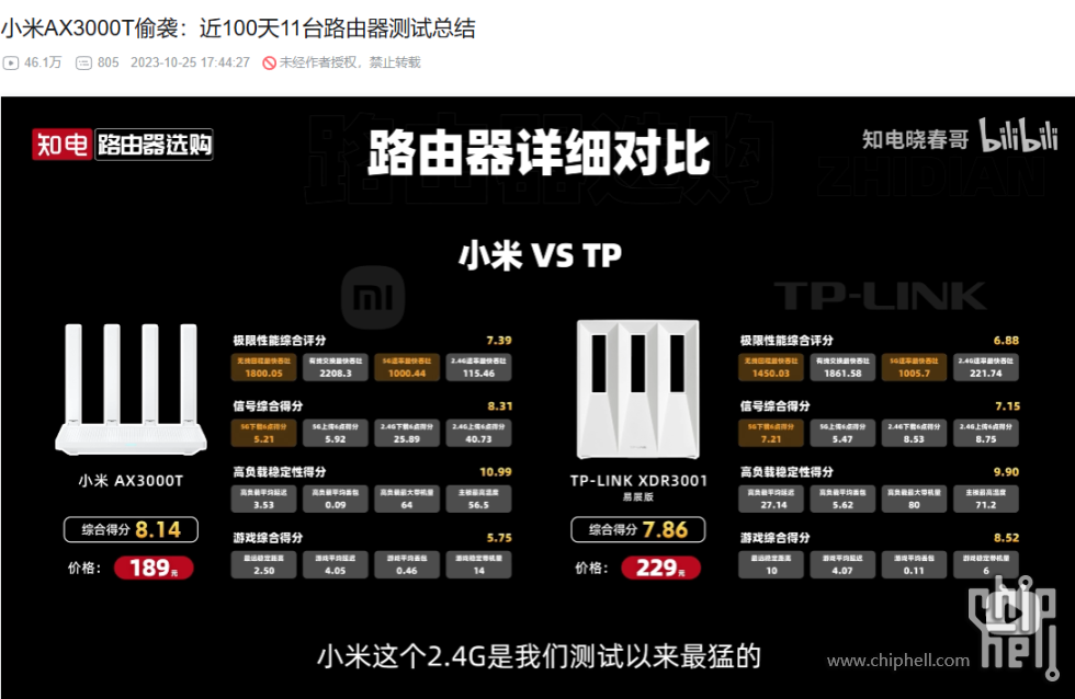

发表于 2025-8-11 19:57 | 显示全部楼层
我自己是小米 AX3000T 初版,属于 200 元以下信号好的。
家里的几个小米智障家居设备隔两堵墙是可以正常连接的。
截图来自两年前的评测视频,具有一定时效性。
发表于 2025-8-11 19:59 | 显示全部楼层
家里的几个小米智障家居设备隔两堵墙是可以正常连 ...
好家伙,这个ax3000t没记错的话是偷偷缩水的重灾区,缩水的几个型号里最离谱的一个
发表于 2025-8-11 20:04 | 显示全部楼层
ssl0008 发表于 2025-8-11 19:59
好家伙,这个ax3000t没记错的话是偷偷缩水的重灾区,缩水的几个型号里最离谱的一个 ...
缩水只是对于小米而言比较严重,跟 TP、腾达等传统厂商来讲算不上严重。(我是腾达缩水受害者,照着 ACWIFI 网站推荐买了某产品,买回来也没注意,许久后站长发了新文章,说该型号缩水了,我一看自己果然是缩水版本)
小米AX3000T 总共有三版,前两版差别不大,第三版相当于 AX3000E 改名,是降了一档次的产品。
