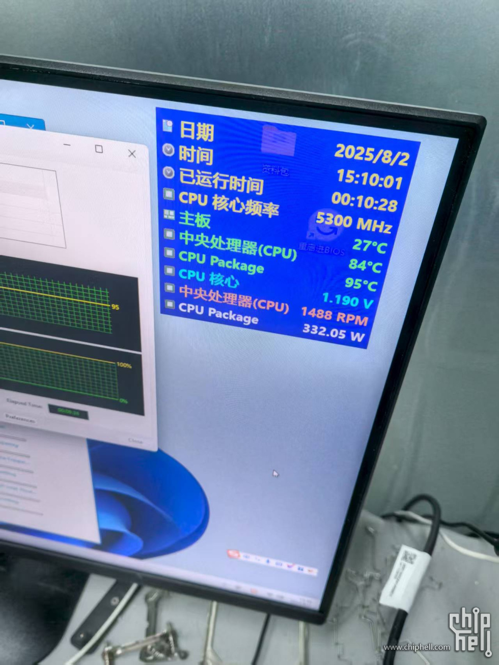

发表于 2025-8-3 18:06 | 显示全部楼层
环境温度24 裸机 雅浚A8 14900K 330W 95度 我是不信的

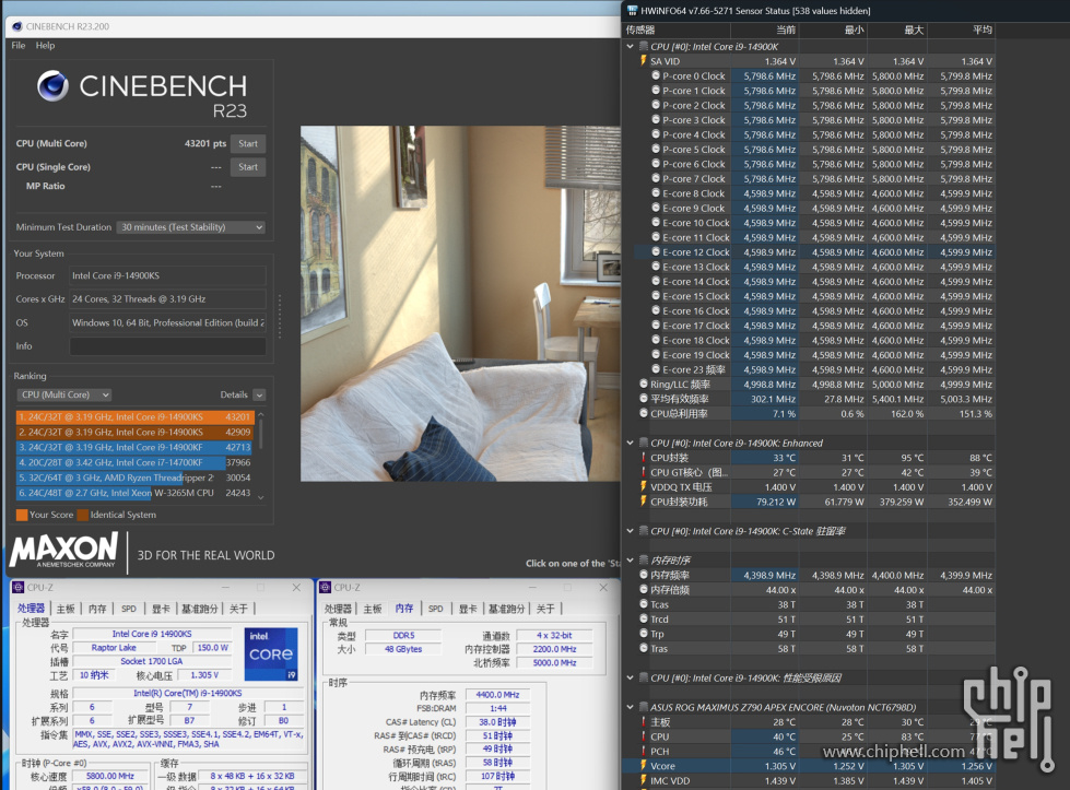

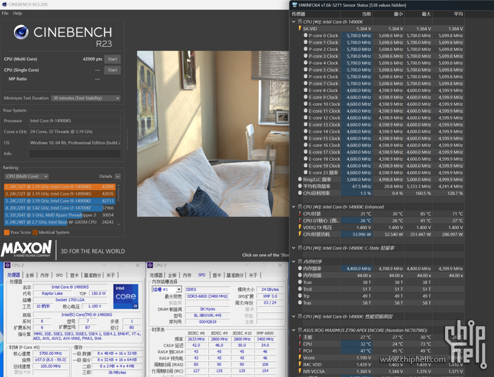

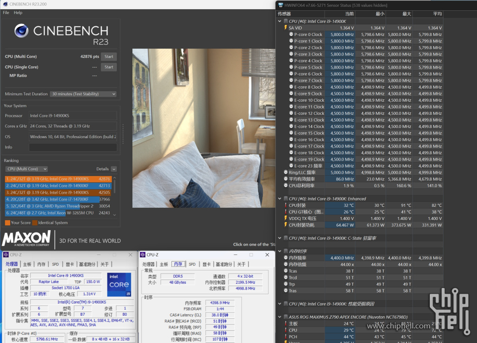

来给你点参考吧  分别是 350W  373W 380W 功耗的核心温度 免得你对 最强风冷有啥误解
最后再给你一个 AMD  288W功耗 核心温度的表现 2个480厚排+3个D5推的哦 让你清楚了解 AMD积热是多么可怕

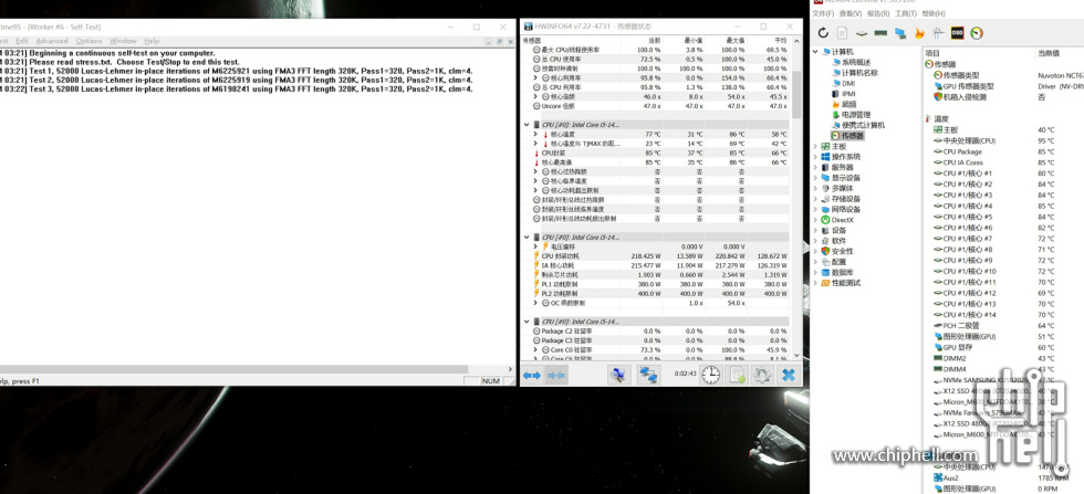

发表于 2025-8-4 03:27 | 显示全部楼层
我专门打开各路软件 截图给帖主看看。
14600KF 5.4G
散热器DX140 我还另外加了个风扇,组成了3风扇夹双塔的系统。

发表于 2025-8-5 00:00 | 显示全部楼层
这是空调风直吹裸机的吧,室温24,可想空调风温度冻死人
发表于 2025-8-5 00:52 | 显示全部楼层
9950x3d跑288W R23才4.5W么?挺离谱的
发表于 2025-8-5 01:56 | 显示全部楼层
嗯  定屏定压 就是这样的
发表于 2025-8-5 09:13 | 显示全部楼层
pbo的话 260w 46000 280w 47000吧
