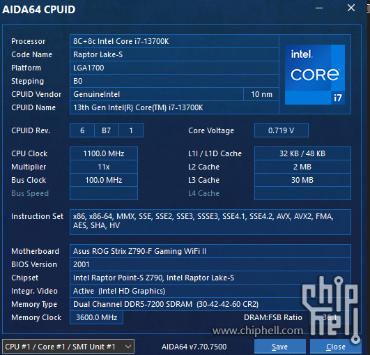

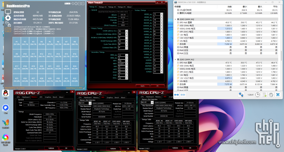

发表于 2025-8-8 23:00 | 显示全部楼层
发表于 2025-8-8 23:37 | 显示全部楼层
算正常吧?我的CPU体质可能比较好吧 日常就是这个用起来啥问题没有
发表于 2025-8-9 01:07 | 显示全部楼层
雕啊,还是6400C28的双面内存
