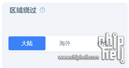

已经解决了,错怪中兴了,问题出在软路由小猫咪的配置上,需要开启“绕过大陆”选项,感谢7L提供的思路,有相同问题的可以参考下!
另:华硕的小猫咪插件里也有这个选项。

 楼主| 发表于 2025-8-4 10:01 | 显示全部楼层
dogmeat 发表于 2025-8-4 09:58
我软路由用的是surge,图形ui比较直观,直接设置里有选项可以改,不用动配置文件。openwrt或者硬路由用插 ...
哦也就是类似“绕过大陆”这种小猫咪里的设置?
发表于 2025-8-4 10:09 | 显示全部楼层
对,但一般这种小软件设置里不会给这么详细的选项,只能去它的配置文件里改(.yaml)
