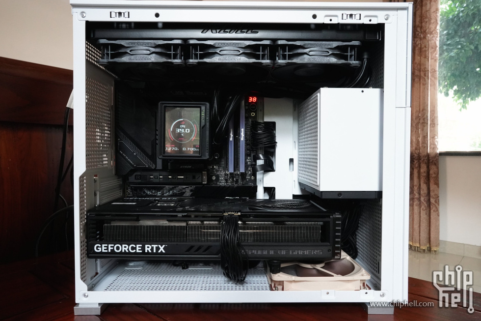

本人使用的电脑,有三个愿望:一是要看上去清爽、和谐;二是要安静;三是功能上只要够用。

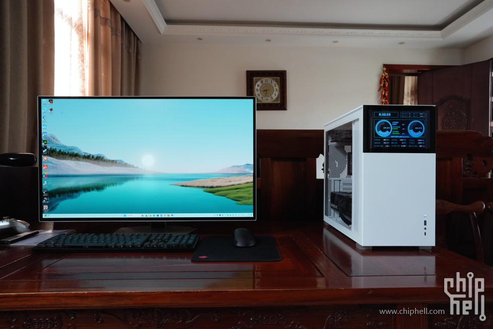

原来机箱是放在地上的,用过的有联力、追风者等。放在地上总感到使用不方便,于是有了放到桌子上念头。放到桌子上本人有二个要求:一是不能太高:机箱高度控制在50CM以下;二是要装得下ATX主板。找来找去,选定了乔思伯的D41。装好后放到桌子上,果然相当满意。装机走对了第一步:选对了机箱。

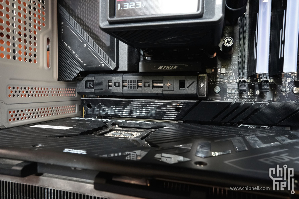

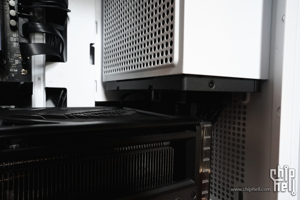

机箱选好了,主板也换一下吧。由于熟悉华硕,就不看别的品牌。在研究D41如何装机时,发现电源的长度和显卡的尺寸有要求,显卡是不会换了,那就在主板上做文章。在选择过程中发现Z890E的PCI插槽位比别的主板要下移一个档位,这样就有利于电源的安装空间。
装好后,果然刚刚好。假若是其它的主板,电源和显卡就得打架。

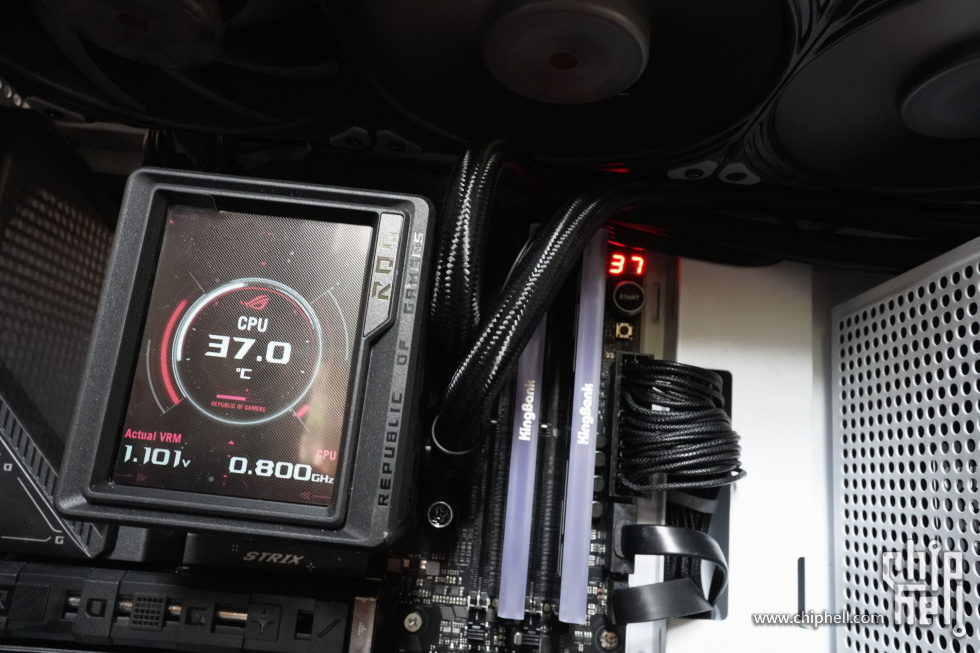

由于D41宽度还行,装好冷排后,冷排的后面还有一定的空间,研究了一下,估计藏得下水管。就将冷头反转90度,将冷水管靠近内存位。
果然,将冷水管基本上藏到了冷排后面,不至于挂在机箱中间。
这也是满意的一个地方。
总之,这次装机一是选对了机箱,二是选对了主板。要不然,不会有自己满意的效果。

发表于 2025-8-4 09:45 | 显示全部楼层
前面板的LCD屏幕是机箱自带的吗
 楼主| 发表于 2025-8-4 09:49 | 显示全部楼层
皇冠3.0L 发表于 2025-8-4 09:45
前面板的LCD屏幕是机箱自带的吗
是的。D41有副屏版。
发表于 2025-8-4 09:53 | 显示全部楼层
尾部差个风扇
发表于 2025-8-4 10:00 | 显示全部楼层
告诉我一共多少钱让我死心。还有打游戏噪音多大?
 楼主| 发表于 2025-8-4 10:02 | 显示全部楼层
装过了。
尾部这个风扇装或不装,往里吹或向外排,对降温没有作用。
再说龙神3EX的冷头里面已经有一个小风扇,对主板、内存都有降温作用,就拆掉不装了。

发表于 2025-8-5 09:05 | 显示全部楼层
你这 CPU狂吸显卡和电源的尾气啊,后面搞个出风呢。

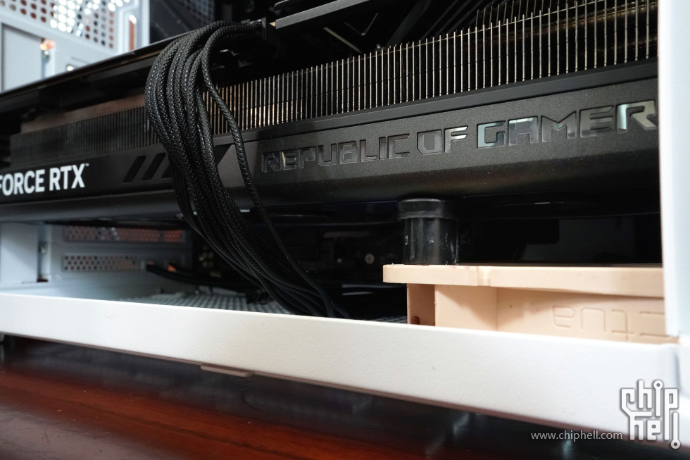

发表于 2025-8-5 09:44 | 显示全部楼层
感觉还是要撑一下显卡
 楼主| 发表于 2025-8-5 10:08 | 显示全部楼层
kickliu 发表于 2025-8-5 09:44
感觉还是要撑一下显卡
显卡倒是撑了的。废物利用,用了一个金嗓子功放端子保护套,放在风扇上高度刚刚好:

 楼主| 发表于 2025-8-5 11:34 | 显示全部楼层
龙神3EX冷头里有个小风扇。作用很大。
