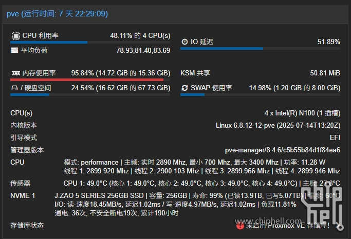

N100主机,目前是16G内存,PVE底层系统。
装了爱快、飞牛、OP、几个LXC下的DOCKER,现在提示:内存使用率 95.91% (14.73 GiB 的 15.36 GiB)。

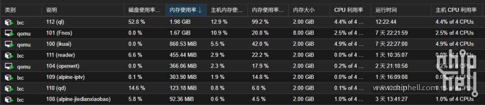

发表于 2025-8-4 11:52 来自手机 | 显示全部楼层
你那三个VM就吃了12GB内存了……
 楼主| 发表于 2025-8-4 11:59 | 显示全部楼层
pdvc 发表于 2025-8-4 11:52
你那三个VM就吃了12GB内存了……
给的最大8G,不是应该动态使用吗?
那为了使用流畅,最好还是加内存啊?
另外,我那几个LXC下的docker是这样一个镜像一个容器,还是把容器都放一个LXC下好?我看青龙好费内存。
我以前这些DOCKER在群晖里运行(16G),也还好,没提示内存不足。
发表于 2025-8-4 12:05 | 显示全部楼层
天无风 发表于 2025-8-4 11:59
给的最大8G,不是应该动态使用吗?
那为了使用流畅,最好还是加内存啊?
AI查的,看来是固定分配,你换个大内存吧
3. 总结:PVE 内存分配的本质
默认是静态分配:虚拟机的内存大小由管理员预先设定,启动后占用固定的物理内存。
支持动态优化:通过 KSM 和气球驱动实现内存的动态共享、回收和调整,但需手动配置气球驱动的范围,且受限于预设的最小 / 最大内存限制。
与 “完全动态分配”(如某些云平台自动扩缩容)不同,PVE 的动态功能更偏向 “资源优化”,核心仍依赖管理员的初始配置,以平衡稳定性和灵活性。
发表于 2025-8-4 12:23 | 显示全部楼层
vm里的内存占用,pve认得不准。
你这飞牛跑啥啊整8G?
俺就分了2G,正常使用才用1G左右。
另外,青龙跑脚本不多的话,没必要整,分离出来单独跑就行。
 楼主| 发表于 2025-8-4 12:26 来自手机 | 显示全部楼层
飞牛总ai模型,系统说要8G,弄小点也可以?
发表于 2025-8-4 12:57 来自手机 | 显示全部楼层
给的最大8G,不是应该动态使用吗?
那为了使用流畅,最好还是加内存啊?
VM不是动态,LXC才是
发表于 2025-8-4 12:59 来自手机 | 显示全部楼层
不跑相册不用分太大
发表于 2025-8-4 13:02 来自手机 | 显示全部楼层
给的最大8G,不是应该动态使用吗?
那为了使用流畅,最好还是加内存啊?
都LXC了,直接跑原生吧,没必要再Docker一遍了。LXC内存是动态使用的,拉满都没问题。
 楼主| 发表于 2025-8-4 13:30 | 显示全部楼层
那飞牛不跑相册,对我好像也没有其他用处。
都LXC了,直接跑原生吧,没必要再Docker一遍了。LXC内存是动态使用的,拉满都没问题。怎么跑原生?需要哪些知识,谢谢。
发表于 2025-8-4 13:45 | 显示全部楼层
我去,这么抠吗?我的小主机64G都嫌少。
确实是动态内存,但是只要有缓存数据那就控制不住了,而且你还得算上PVE的系统开销
发表于 2025-8-4 15:43 | 显示全部楼层
VM设置里面,找到硬件,内存,选择高级,勾选“Ballooning 设备”就是动态内存了
注意你的PVE的SWAP记得调大一些,或者手动从另一块固态化一点容量作为PVE的SWAP
尽量分配的总内存不要超过物理内存,会导致性能低下
青龙在lxc里面跑可以多给点,ikuai和openwrt观察一下实际用多少,我这边分别给512足够了
飞牛系统盘多给一点,安装系统的时候swap划大一些
 楼主| 发表于 2025-8-4 17:41 来自手机 | 显示全部楼层
我不是看网上一大圈主机都16+256,都说好用我就照着来了。
256已经不够用,找了个500Gssd挂上给飞牛了。没想到内存也不够,intel官方是支持到16,怕32不兼容。
现在内存好贵。
刚把飞牛调成4G了,ai相册好像也能跑。
