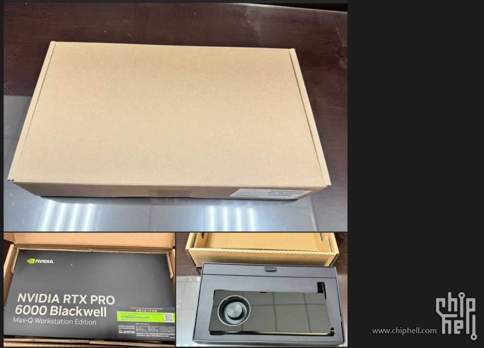

KimmyGLM 发表于 2025-8-8 08:59
谁说没有单卖颗粒的啊?淘宝都有售出记录了~
三星的K4VCF325ZC-SC28   3GB GDDR7 ,大约在150-180左右; ...
computex都能在小房間展了,你知不知道這些顆粒哪來的?
把淘寶當正當渠道這個邏輯是誰教你的?
按流出最低價150*16=2400加上PCB料錢(目前這費用偏高)、散熱器物料之後就是貴不少,整個組裝加質檢測是收個1000不為過吧,成本就是一張5090+4500的最低成本;這跟4090 48G渦輪版有可比性嗎?
你再去查查看這些非正常渠道的GDDR7 2GB的顆粒跌了沒有
5090 48G渦輪價格要下來除了顆粒正常取得價格合理之外,PCB與OTES散熱模塊價格也要下來
5090 32G渦輪那就是沒有必要,目前一堆蟑螂卡就是市售顯卡換散熱器而已;14公分寬的越肩還不嫌高啊?
做到官方這張 96G的 Formfactor完全沒有越肩的標準OTES才有意義
 楼主| 发表于 2025-8-8 10:14 | 显示全部楼层
把淘寶當正當渠道這個邏輯是誰教你的?
理论上非常正确,不过能接受5090越肩涡轮的应该和能买Pro6000的大部分情况下不是同一拨人,前者应该更在意性价比。能用得起6000的群体可能真的不会去选90越肩涡轮。
