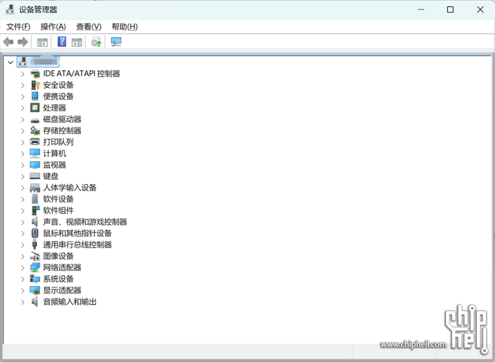

折腾了半天,发现蓝牙不可用。
系统是WIN11 24H2
WIFI驱动打上了,但是蓝牙驱动打了还是不行,多了一个未知USB设备
______________________________________________________________________________
更新,无法识别的USB已经解决了,但是蓝牙还是一直消失

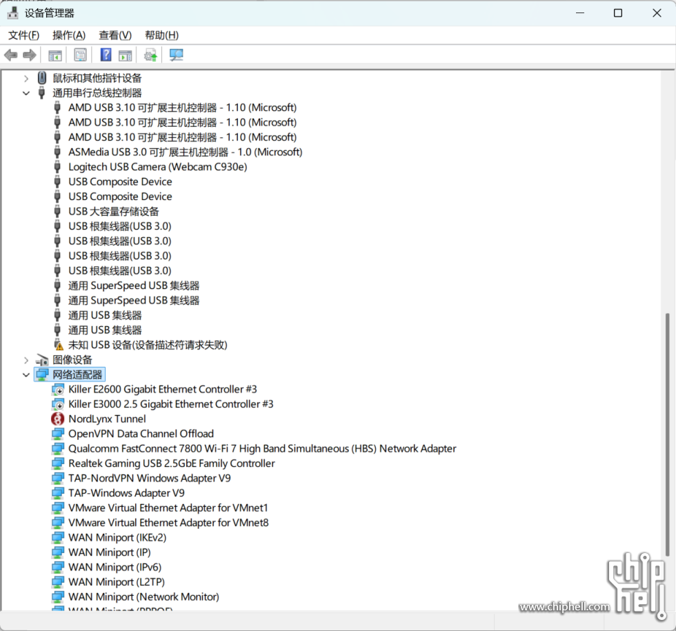

这个我也装了,我现在的问题是。蓝牙在设备管理器中直接消失,彷佛网卡里没有蓝牙

按照你的方法,图一中的未知USB设备(设备描述符请求失败)又出现了,看来这个确实是蓝牙,但是不知道怎么解决

330h 发表于 2025-8-4 21:08
现在推测这个识别错误的USB就是蓝牙。因为USB全拔这个识别错误依旧存在
而且蓝牙也确实消失了 ...
有外接的hub也得拔。另外可以试试USB Device Tree Viewer去restart device或port
发表于 2025-8-5 03:07 | 显示全部楼层
330h 发表于 2025-8-4 23:12
按照你的方法,图一中的未知USB设备(设备描述符请求失败)又出现了,看来这个确实是蓝牙,但是不知道怎 ...
如果100%确定这usb设备就是走usb协议的蓝牙模块,那试试拔下网卡擦干净金手指再插上,怕是部分接触不良。如果还是不能识别那基本无解的了,要么设备本身问题,要么跟主板的兼容问题。
