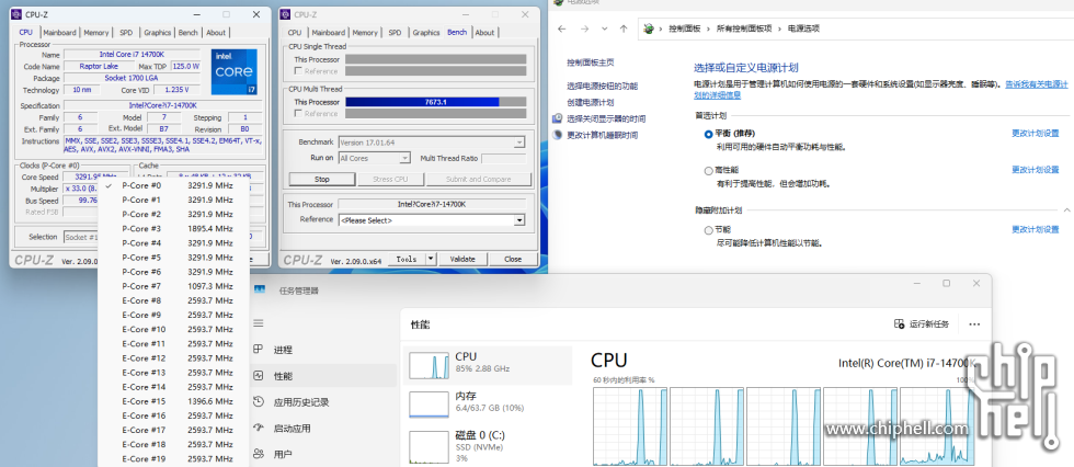

这不137k才售后换了147k不久,换完了发现之前容易闪退的c4d几乎没有闪退了,但是昨天又开始退,看了下频率发现变低了,照理频率低也不会闪退啊,没有做什么大模型
刚开机时候正常,开机没一会就变成图上这样了,但是我也没有用什么调度的软件,之前一直都是平衡模式的,现在开了高性能才正常,平衡模式我看了下cpu状态都是设置100%的
电压一直是设置1.25的,现在定了下频率,发现平衡模式还是会降低

不是频率降低导致的闪退,有可能是猛加电压直到功耗达到标称TDP还上不去达标的频率,然后稳定性出现问题导致的程序闪退,我的第二颗139k就是这样的。
通俗讲就是又缩了,建议录制闪退视频当作售后材料再走一次售后。

防止缩缸最简单的办法是开高性能模式,然后进BIOS里面给CPU锁定压定频
13.14代缩缸的原因就是睿频过程中电压大幅度变化,尤其是单双核睿频给的电压和频率高,锁定压定频就没有这个问题

BIOS里设置的CPU频率是物理层面的最高频,而WIN系统的电源管理模式则是决定了其睿频的上下限,平衡模式下CPU的频率可能连最高频的20%都没有,你自己到“更改计划设置”里的“更改高级电源设置”里的“处理器电源管理”中可以自行设置CPU睿频的上下限,即便是CPU最低负荷和最高状态都设置为99%,也就是锁频到99%,CPU频率就基本要打七折了!

win11好像是有电源模式的BUG,我是13490F,之前也是开平衡模式,但最近几天就感觉电脑做一些操作的时候特别慢、卡顿,去CPU跑分又正常。
后来改成了高性能模式,慢和卡顿瞬间好了。
不知道是不是平衡模式,win11系统和一些普通APP使用小核比较多,导致慢
其实200S就好多了,小核频率贼高,应该不存在什么大小核调度问题

平衡模式下:
对的,平衡我也一直用,不应该这样子,
平衡模式下:刚开机的时候马上跑,它分数就是正常的,
过一两分钟跑,就是上面这个分数
高性能模式:什么时候都是正常的
所以我也不能确定到底是什么问题,这两天换个盘装下系统试试看

不过现在我除了高性能模式,卓越、平衡这两个模式都是我图上这样,大核大概3.2g的样子,也不知道该怎么搞了,这个月可能要换50卡,到时候一起重装下系统看下
