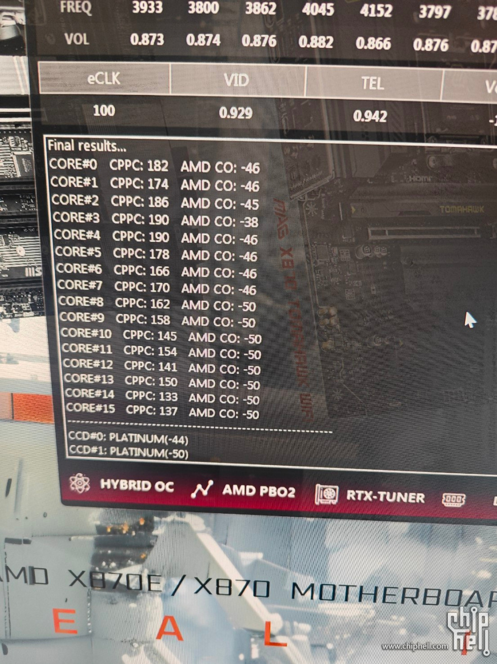

[CPU] 这个9950x的hydra结果是啥意思
发表于 2025-8-6 10:20 来自手机 | 显示全部楼层 |阅读模式
Bios是expo了内存的
设置温度85测的
风冷,应该咋设置?

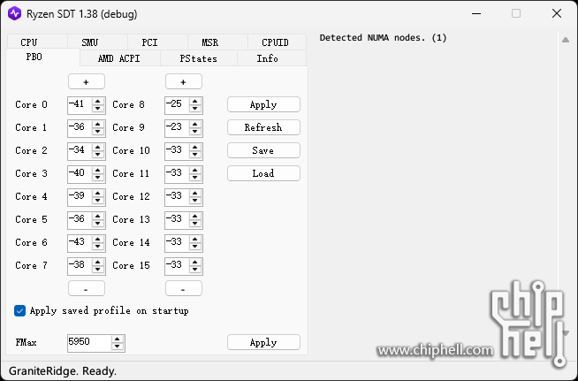

发表于 2025-8-6 21:57 | 显示全部楼层
hydra 给的值
  1. CORE#0   CPPC: 150   AMD CO: -40
  2. CORE#1   CPPC: 162   AMD CO: -35
  3. CORE#2   CPPC: 141   AMD CO: -33
  4. CORE#3   CPPC: 154   AMD CO: -43
  5. CORE#4   CPPC: 145   AMD CO: -40
  6. CORE#5   CPPC: 158   AMD CO: -35
  7. CORE#6   CPPC: 137   AMD CO: -47
  8. CORE#7   CPPC: 133   AMD CO: -37
  9. CORE#8   CPPC: 178   AMD CO: -35
  10. CORE#9   CPPC: 186   AMD CO: -35
  11. CORE#10   CPPC: 182   AMD CO: -48
  12. CORE#11   CPPC: 190   AMD CO: -48
  13. CORE#12   CPPC: 174   AMD CO: -48
  14. CORE#13   CPPC: 190   AMD CO: -48
  15. CORE#14   CPPC: 166   AMD CO: -48
  16. CORE#15   CPPC: 170   AMD CO: -48
复制代码
几个月后不断自动重启调节后稳定的值
  1. [0,-41]
  2. [1,-36]
  3. [2,-34]
  4. [3,-40]
  5. [4,-39]
  6. [5,-36]
  7. [6,-43]
  8. [7,-38]
  9. [8,-25]
  10. [9,-23]
  11. [10,-33]
  12. [11,-33]
  13. [12,-33]
  14. [13,-33]
  15. [14,-33]
  16. [15,-33]
复制代码
做个参考就好, 实际用还是要不断试错的, 没有任何作业可以抄
 楼主| 发表于 2025-8-6 22:13 来自手机 | 显示全部楼层
cst4you 发表于 2025-8-6 21:57
hydra 给的值
下面这个软件是可以在 系统里调不用重启的是吗?

 楼主| 发表于 2025-8-8 09:06 | 显示全部楼层
q345378434 发表于 2025-8-7 13:58
是的,我意思就是这样,然后实时调整CO就行。我当时就是这么操作的
感谢大佬,又重新跑了一次,搞了两天,差不多搞定了
不过很奇怪,CCD0差距很大,CCD1差距很小
hydra跑出来的是
Final results...
CORE#0   CPPC: 182   AMD CO: -40
CORE#1   CPPC: 174   AMD CO: -24
CORE#2   CPPC: 186   AMD CO: -39
CORE#3   CPPC: 190   AMD CO: -22
CORE#4   CPPC: 190   AMD CO: -24
CORE#5   CPPC: 178   AMD CO: -48
CORE#6   CPPC: 166   AMD CO: -47
CORE#7   CPPC: 170   AMD CO: -43
CORE#8   CPPC: 162   AMD CO: -50
CORE#9   CPPC: 158   AMD CO: -50
CORE#10   CPPC: 145   AMD CO: -48
CORE#11   CPPC: 154   AMD CO: -50
CORE#12   CPPC: 141   AMD CO: -49
CORE#13   CPPC: 150   AMD CO: -50
CORE#14   CPPC: 133   AMD CO: -50
CORE#15   CPPC: 137   AMD CO: -50
CCD#0: PLATINUM(-35)
CCD#1: PLATINUM(-49)
用VT3测试就是14号经常出错,最后定在了47,20分钟没问题
现在跑一个小时试试看
其他的也懒得再调更低测试了。太累了
