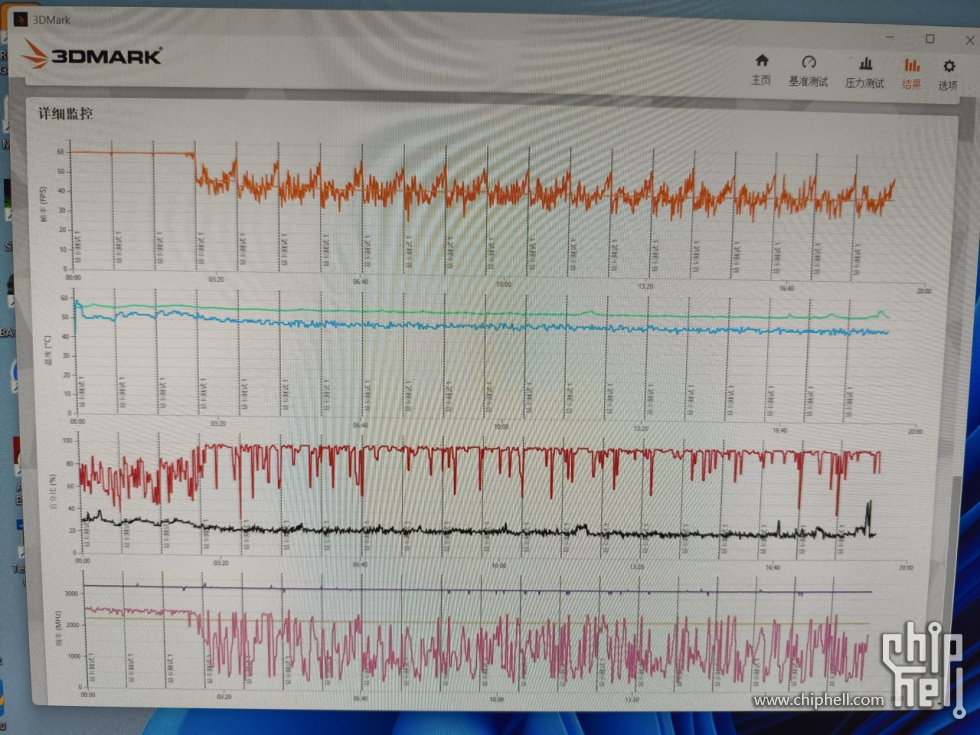

燃尽了 time spy 压力测试  温度保持的还行 显存频率也稳住了 显卡占用应该是正常的。 就是频率和功耗不稳定,难道这就是传说中的功耗墙?? 得从软件方面能解决吧?

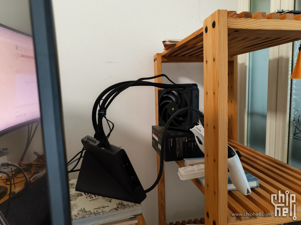

改成这样摆放了,冷排高于水冷头;这个显卡坞不能平放,平放太热,有几次花屏了。
