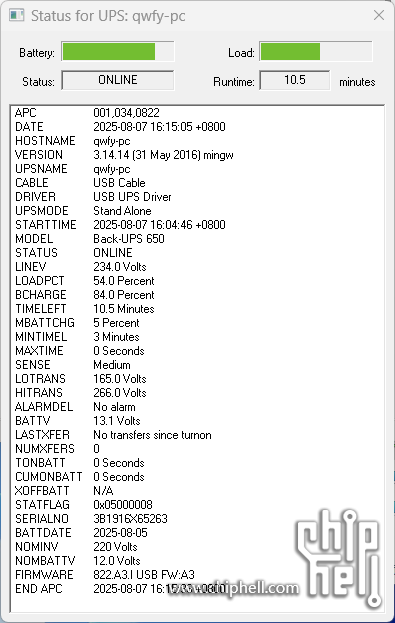

BK650CH 更换电池后,用apcupsd刷新更换电池时间,但是电池容量没有刷新,还是只有10分钟左右,但是我充满了拔掉信号线,实际关机在30分钟左右,插上信号线,10分钟就提示关机了,有大佬知道原因么

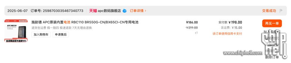

请问是从哪里买的电池,我家里的bk650m2用了很多年,感觉续航不太行了
 楼主| 发表于 2025-8-7 16:24 | 显示全部楼层
淘宝APC

发表于 2025-8-7 16:46 | 显示全部楼层
通过网盘分享的文件:APC BK-650换电池说明.zip
链接: https://pan.baidu.com/s/1PIxZ2htOcKbPbj5GNDkF_Q?pwd=gif5 提取码: gif5
要重置下软件里面的换电池时间,你自己操作下

在apc的官网能看到它在京东的店铺,店铺里面就卖电池,电池上有品牌商的名字OTP,otp在京东上有官方的自营店,去店里买就行了。
 楼主| 发表于 2025-8-7 19:47 | 显示全部楼层
链接: https://pan.baidu.com/s/1PIxZ2htOcKbPbj5GNDkF_Q?p ...
就是用这个文件重置的,不知道为什么没有生效,我充满了再尝试下吧
发表于 2025-8-7 20:11 来自手机 | 显示全部楼层
这玩意儿的掉电速度是写死的,你换多大的电池都没用,一直拒绝关机的话能看到它的电量会一直卡在0%直到突然断电
发表于 2025-8-8 08:30 来自手机 | 显示全部楼层
InuYasha 发表于 2025-8-7 20:11
这玩意儿的掉电速度是写死的,你换多大的电池都没用,一直拒绝关机的话能看到它的电量会一直卡在0%直到突然 ...
那0%能挺多久就看电池能力了?那也没用啊,谁知道还有多久
发表于 2025-8-8 08:38 来自手机 | 显示全部楼层
就是故意设计成这样的,给你几分钟让你停电了赶紧关机,想用时间长的话逼你买在线式的
