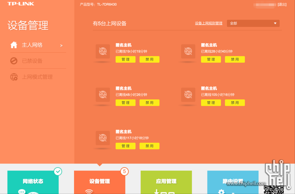

Mac mini是M4版的,6430是刚在JD国补买的,由于室内走线问题,目前是把路由器放在进门的弱电箱附近,和光猫在一起,那地方和电脑桌之间隔了不到十米,中间大概就是有半个墙柱子,一个大冰箱,别的也没啥遮挡了,我把几根天线尽量往各个角度都掰了掰,带一个Mac、一个Win10的旧笔记本、一台新手机可以WiFi7的、一台旧手机是WiFi6、一台空调,后续可能还要带几台电脑、手机等,路由器这块的设置嘛除了改无线名称、密码、LAN口地址这些,其它基本都是默认,wan口从光猫自动获取IP,光猫拨号的,然后为了方便有时候从Windows这边ssh到Mac,路由器我设置了IP和mac地址绑定,再就是有些用不到的功能,比如商云管理、应用上网时长统计我都给关了,节省资源,IPV6也关了。

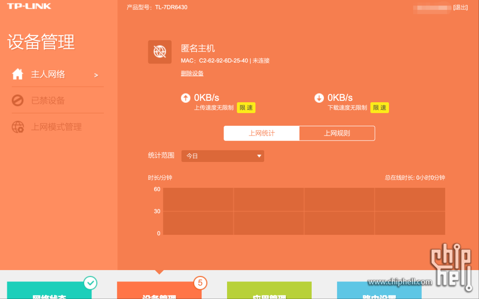

目前使用中信号都没问题的,手机和旧Win10笔记本上网都还算正常,就是Mac mini有时候会出现奇怪的断流问题,我两台电脑都一直ping着外网,Mac断流时,ping外网中断,然后Mac这边开着路由器管理页面,会提示与路由器连接中断,让我重新尝试连接,以为路由器挂了,但Windows电脑这边一切正常,ping外网一直是连续的,然后Mac重新恢复连接后,我进路由器管理页面查看连接的设备,会发现多出来一台叫“匿名主机”的设备,显示已离线,离线时间差不多就是距离断流的时间,然后好像每一次断流恢复后,这里就会多一个离线的匿名主机的设备,点进去看mac地址都是那种查不到厂商的莫名其妙地址,如截图所示,找不到断流的规律,有时候几个小时断一次,有时候半天不断,这是咋回事啊,是路由器问题还是Mac问题还是他两的兼容问题?这Mac之前连TP和小米的旧WiFi6、WiFi5路由器都没有啥问题,怎么连新路由器反而还有这毛病了呢。。。

是指的那个私有WiFi地址轮替选项吧,但是我Mac就一直开着,我看这个地址一直没变,而且我路由器里IP和Mac的mac地址也绑定了,用的就是Mac设置里给我显示的这个mac地址,问题是,我这应该不是因为mac地址变了导致断流吧,地址没变,但断流后那个路由里面的匿名主机的mac地址确实是随机变的

谢谢各位,我大概知道可能是由什么引起的了,新路由我配置了IP和mac地址绑定,我Mac mini一直没关机,晚上都是睡眠,我看系统里默认那个私有WiFi地址一直没变,而在路由器里我绑定的就是这个私有WiFi地址,但不知道是不是因为Mac要定期轮替这个私有WiFi地址导致无法从路由器及时获取到新的局域网IP,从而引起断流,我现在先保持Mac系统设置不变,然后把路由器里Mac的mac地址和IP绑定删了,看看还会不会再出现断流情况
