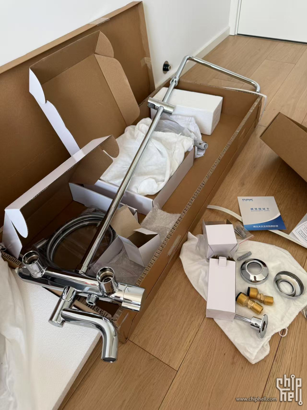

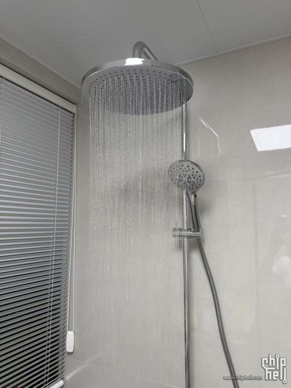

买的丰华花洒,一千二的价位。
厚重,全铜镀铬的光泽很好,整体有质感

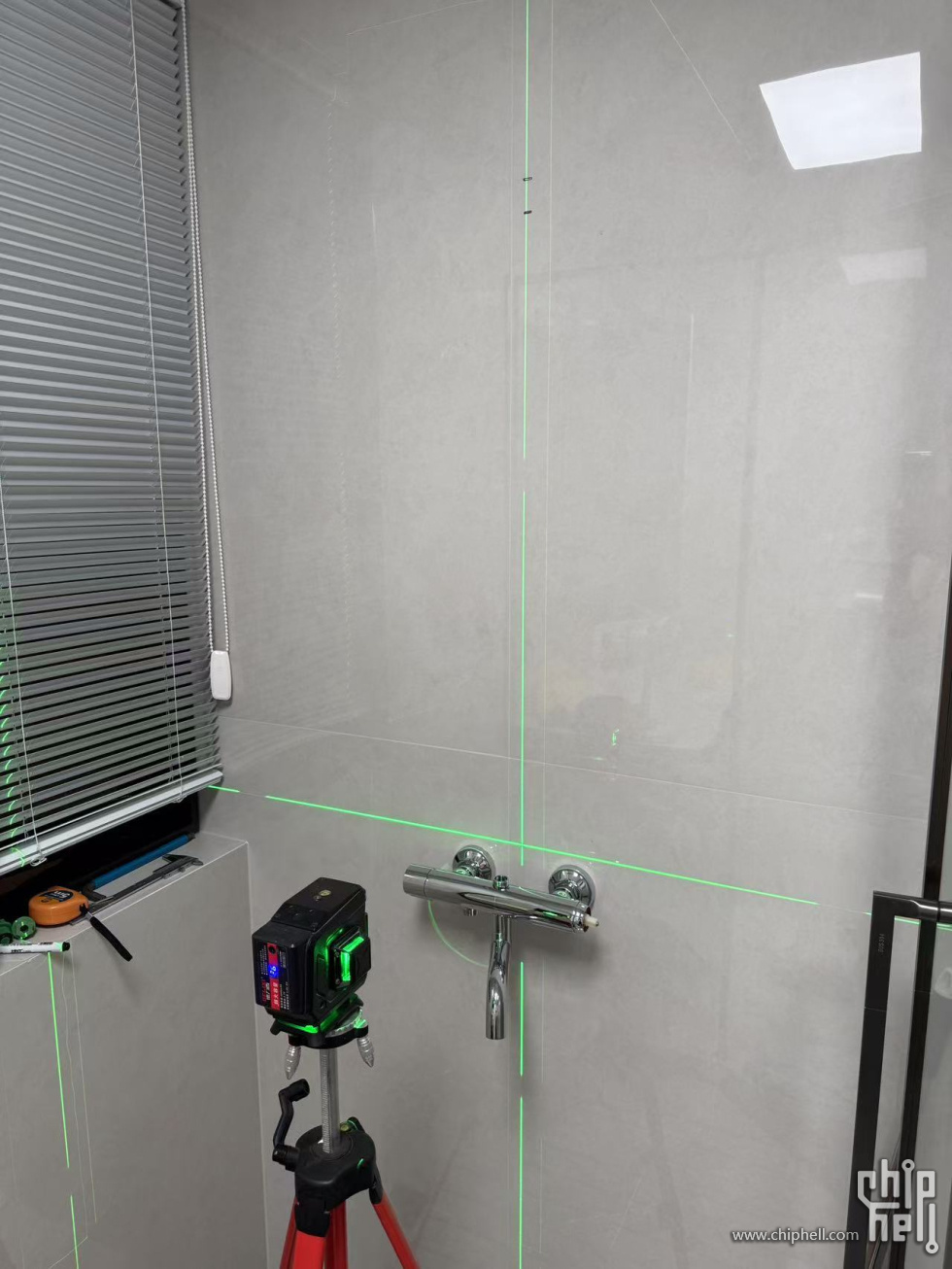

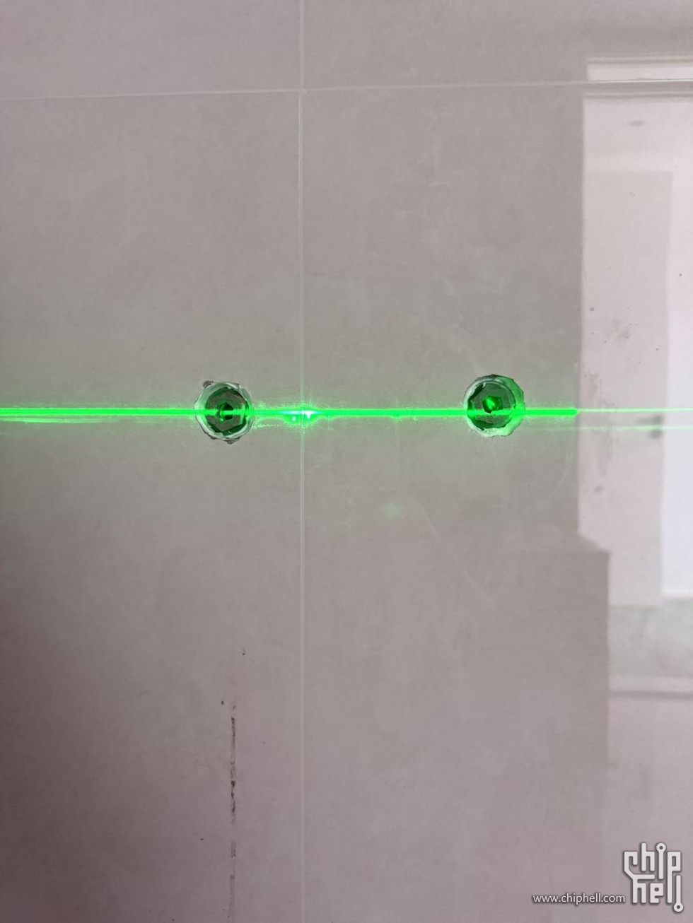

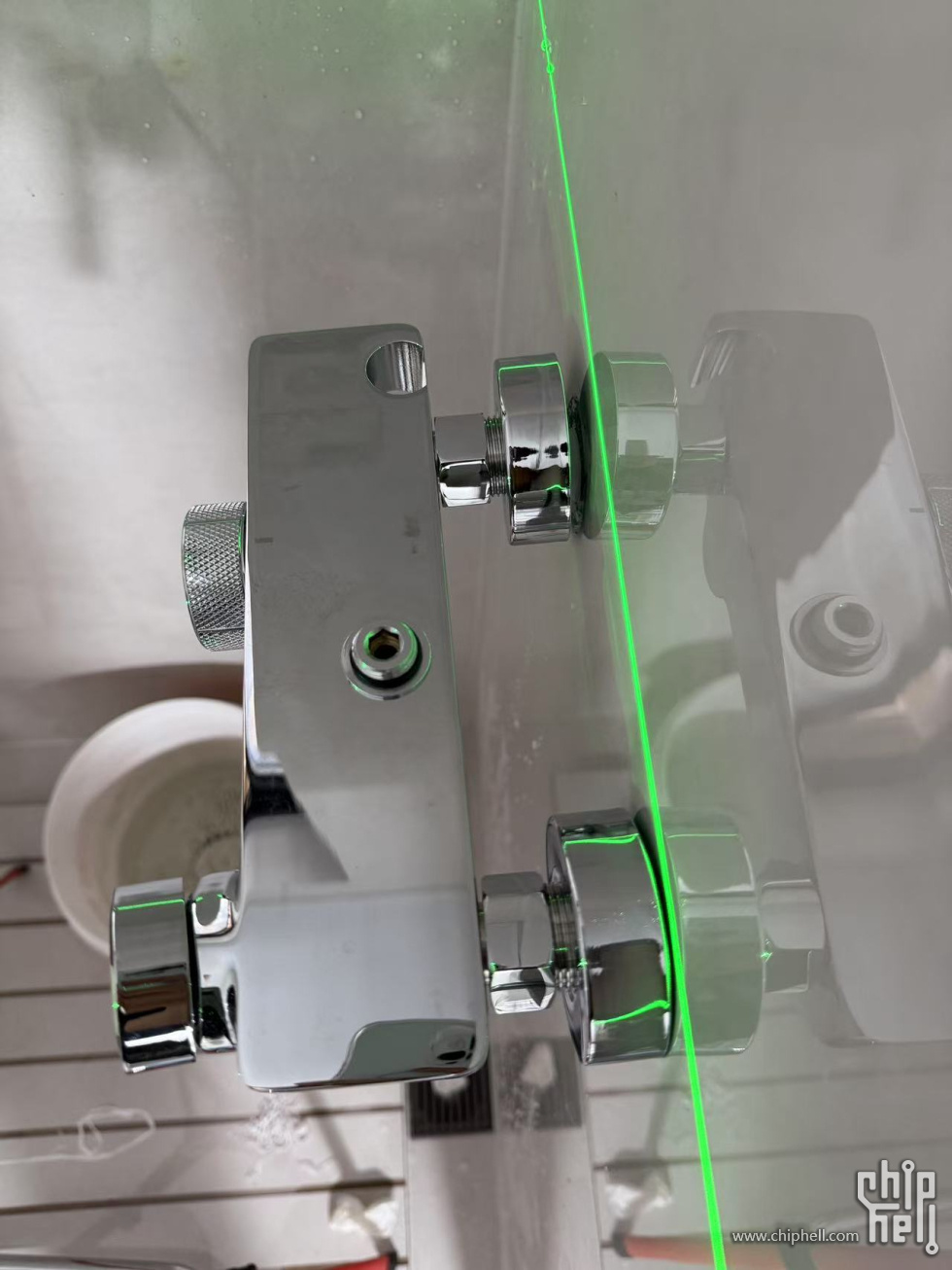

家里装修真的需要买一个激光水平仪,再加上一个支撑架,调节水平方便很多。水平尺在使用时误差比较大,经常会有偏差,然后不能看竖直与否。

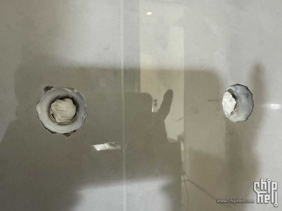

瓷砖面打孔是比较麻烦的,先用玻璃钻倾斜钻一点钻一些凹槽,再慢慢扶正去钻孔。瓷钻钻透了后再用钻混凝土的钻头钻里面的部分。里面部分玻璃钻不好用,还有深度不够。玻璃钻真是消耗品,一般来说一个钻头钻个2-3个瓷砖孔就不行了,多的话钻孔四五个。所以玻璃钻买便宜的1块钱一个的就行,买贵的钻头20多元的也开不了10个孔就费,反正钻瓷砖,花岗岩这些硬的石材瓷砖特别费钻头,纯纯消耗品。

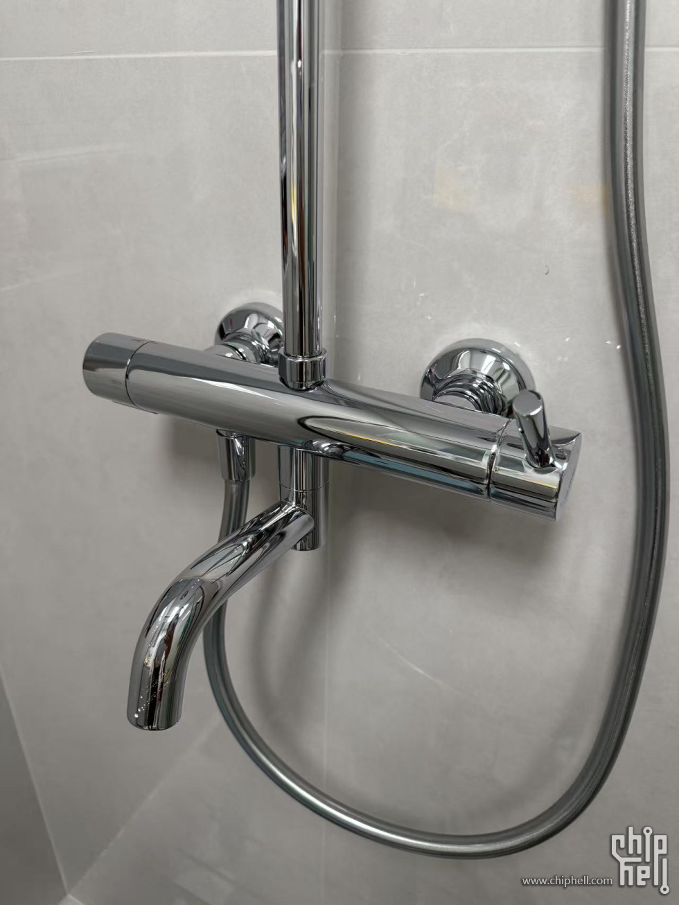

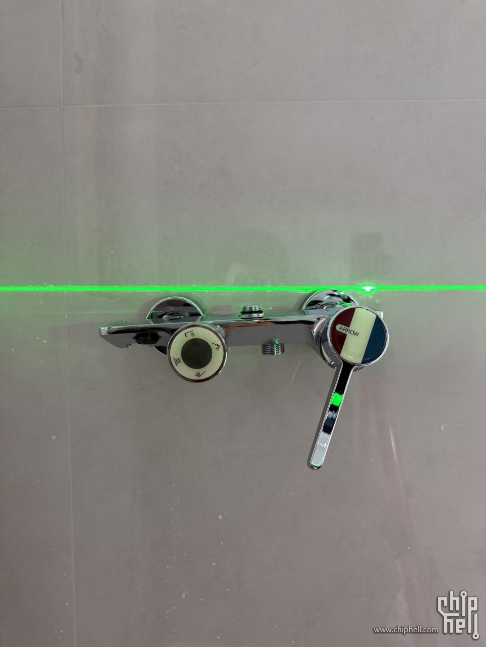

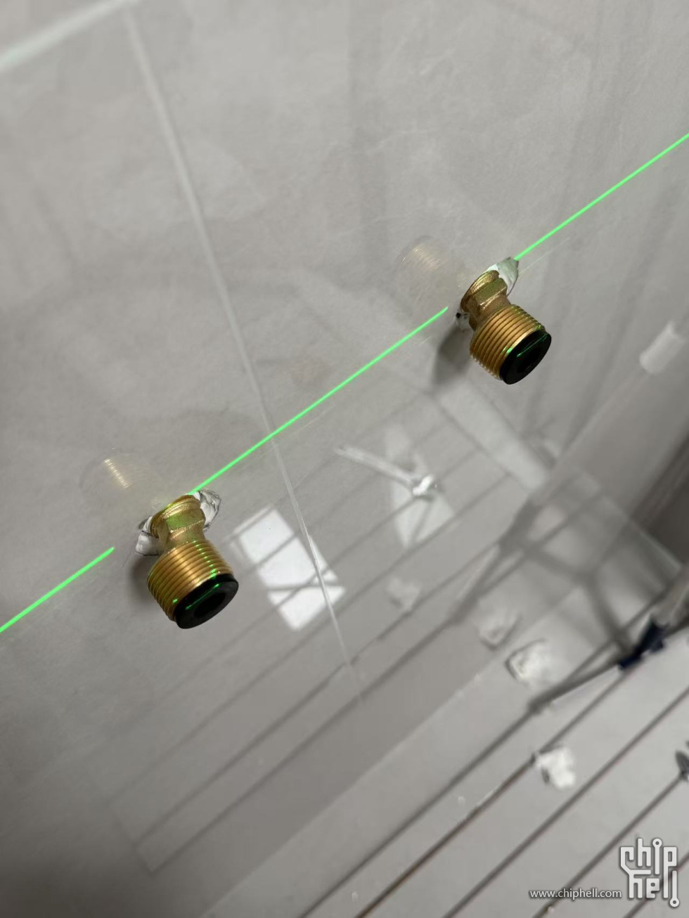

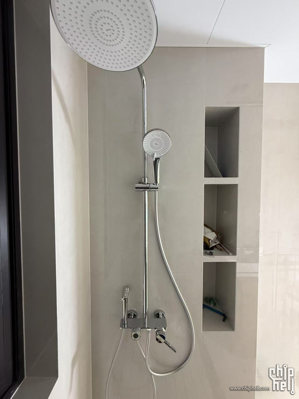

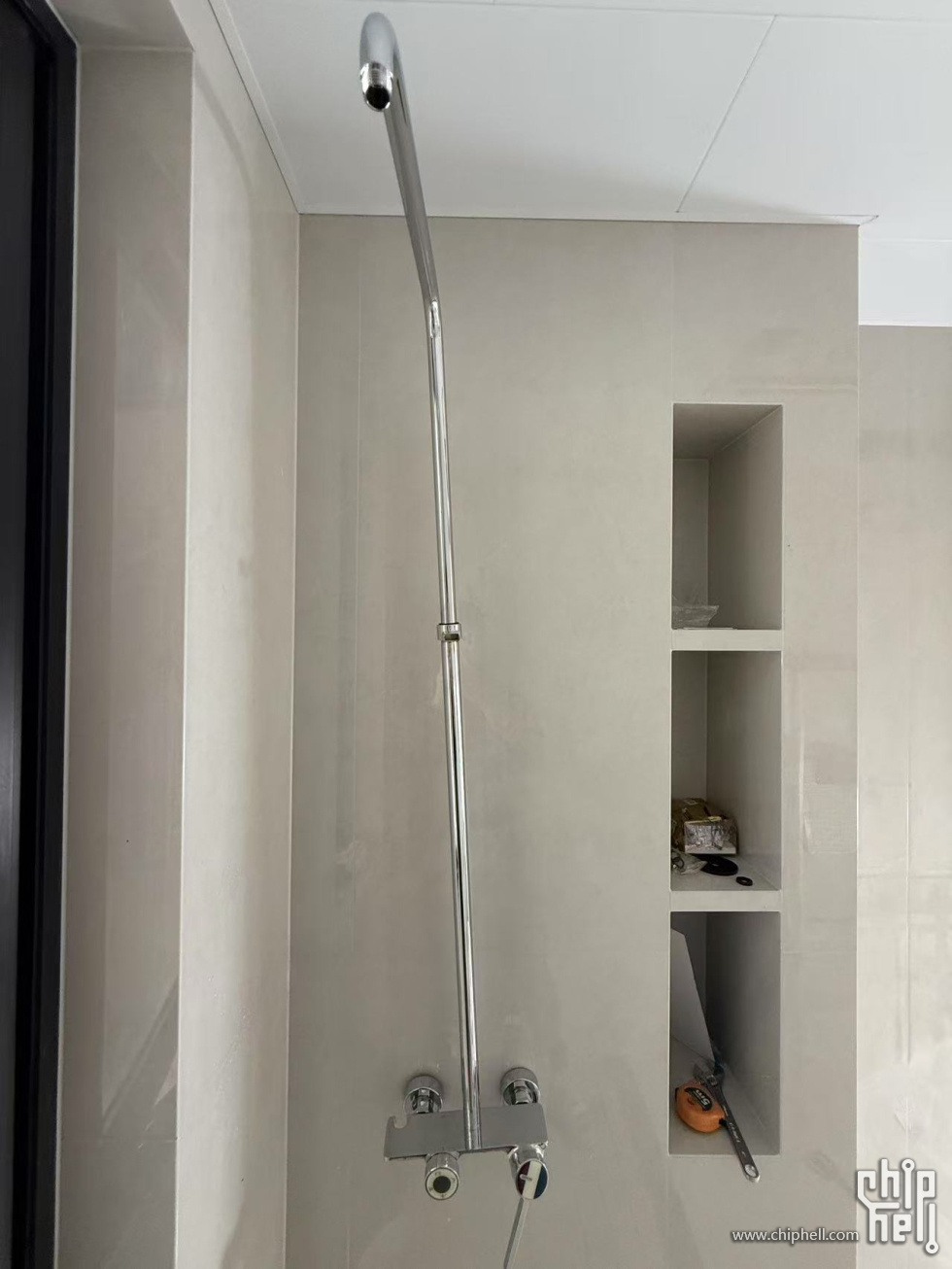

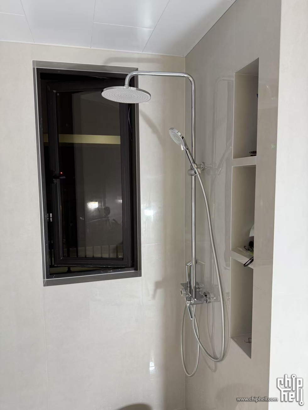

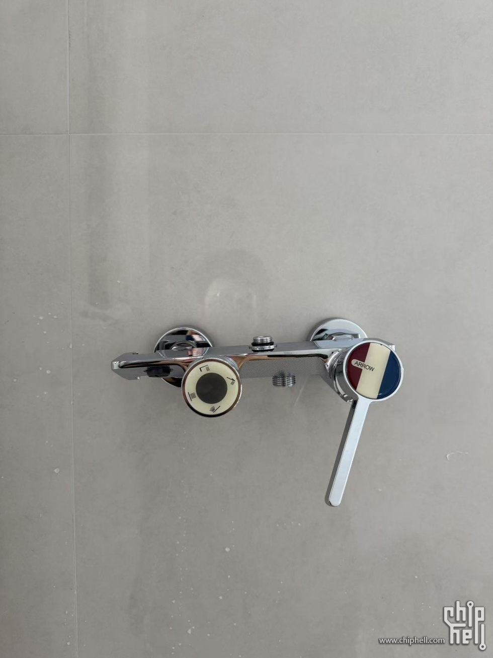

试用手感不错,花洒有雨淋的感觉。买不起汉斯格雅,买的丰华这个牌子也是网友推荐的,做工设计确实不错。一千两百多的价位,比上一个花洒七八百价位的质感,做工,用料,安装的设计都更好。七八百价位的是箭牌的,比较难安装,需要尺寸精准,出水口本来就水平才好安装。我这个花洒,出水口左右高度差了5mm,调节了很久才弄的水平够尺寸,水电工瓦工这些地方特别容易给你留坑,建议大家买个花洒混水阀定位器,固定住,对后面安装花洒好太多了。

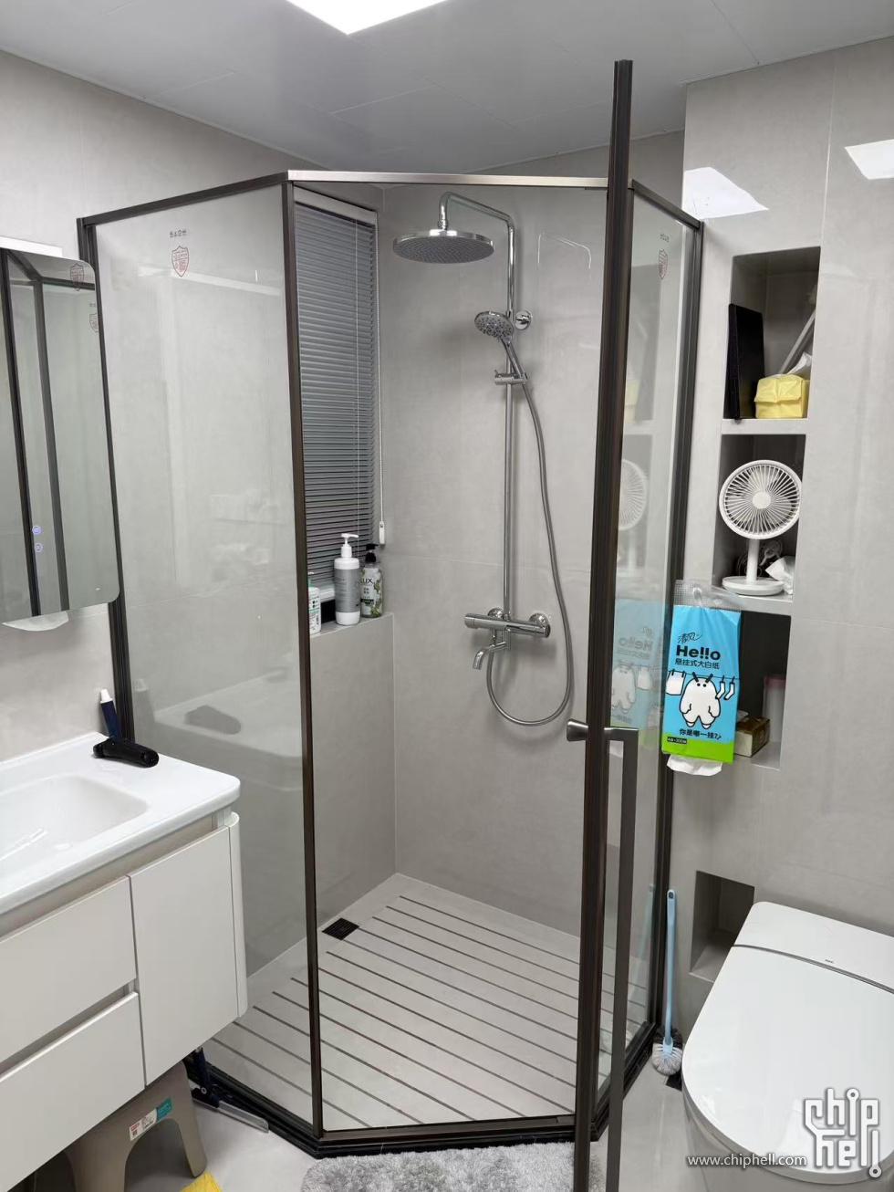

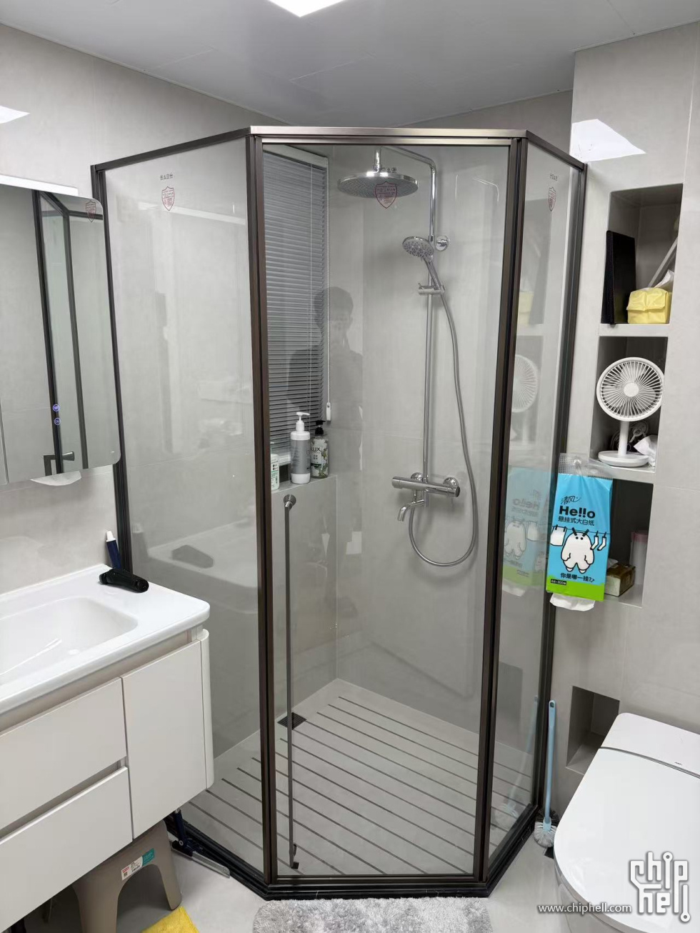

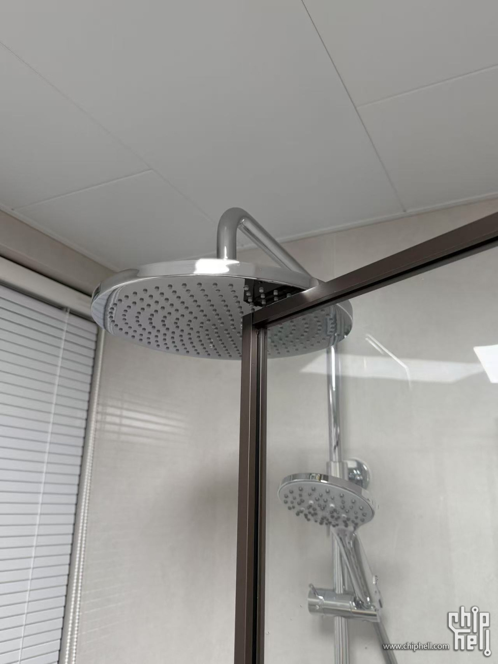

我的淋浴房玻璃门是内往双开的,我想网内开不撞到顶喷,看了很多花洒,有些高度太低了,这个尺寸算起来刚好矮2cm多,结果装好只矮0.5cm,能开门就行。

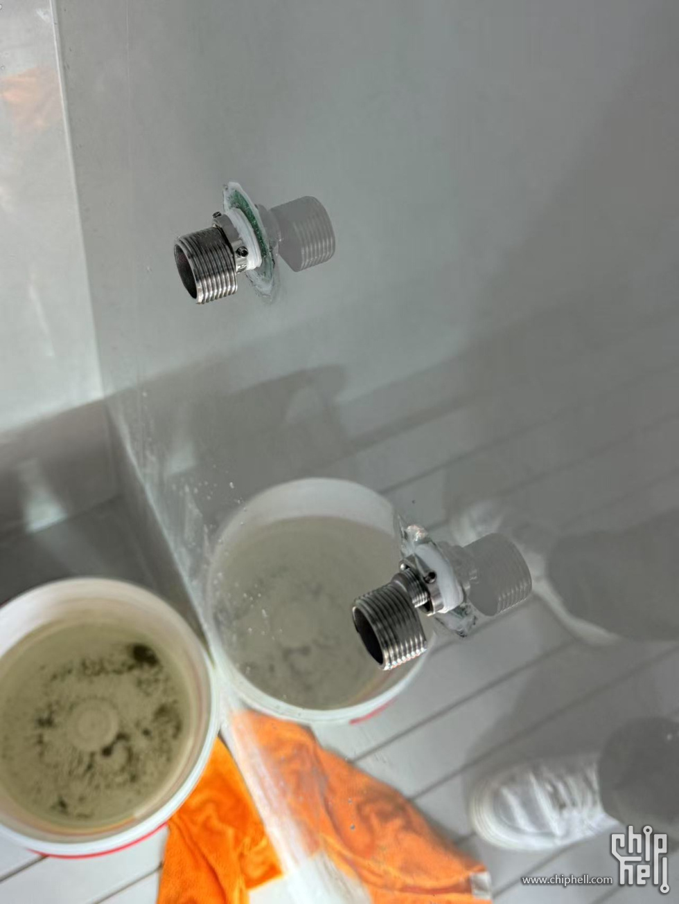

花洒安装前记得清理出水口周围水泥脏东西,然后打上一圈玻璃胶,玻璃胶需要二三十分钟才有一点点固化,最好是提早一些全打上胶。出水口堵头拆开时里面会大量的水流出,等流干净了,周围清理了再打胶。有些出水口周围存在全空的,没有水泥的情况,个人做法是弄一些堵漏王堵住周围一圈,再打玻璃胶。安装花洒的人就随便搞搞,不会帮你做这些事的。

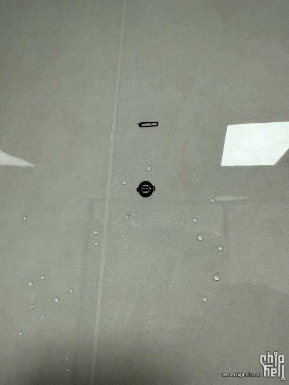

上一个花洒安装的时候,混水阀出水口左右高度差了9mm,左右深浅不一样,深浅差5mm,然后有一个还是歪的,不水平,然后花洒就装不上,全歪的。
歪的太厉害了,完全没法装。
后来去淘宝买了这个万向伸缩调节区角。这个要靠3个小螺丝顶住,安装调试的时候真麻烦,好在最后安装上了。我感觉强度会弱一点,但是比装不上强。

发表于 2025-8-9 11:39 | 显示全部楼层
用三角钻,很容易瓷砖、水泥一起打孔

 楼主| 发表于 2025-8-9 13:08 来自手机 | 显示全部楼层
阿强123 发表于 2025-8-9 11:39
用三角钻,很容易瓷砖、水泥一起打孔
三角钻头用过,刚开始就不容易钻进去,容易打滑,然后位置偏差了。全瓷瓷砖硬度比以前的泡水砖高很多,还是得玻璃钻头慢慢磨的靠谱。里面就水泥墙的那种头大柄小的钻头就可以。

发表于 2025-8-15 09:58 | 显示全部楼层
霸王钻(专门打瓷砖),最好加水打,散热好点,寿命长点。
发表于 2025-8-15 10:21 | 显示全部楼层
尺寸极限啊哈哈
