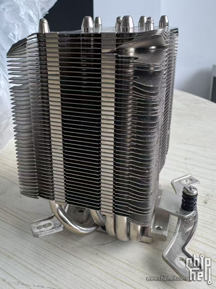

发表于 2025-8-11 15:35 | 显示全部楼层 |阅读模式
Snipaste_2025-08-11_15-34-04.png Snipaste_2025-08-11_15-34-13.png Snipaste_2025-08-11_15-34-21.png
心疼ing
变形到离谱
还能用吗
还能修吗

退款退货,还犹豫什么
发表于 2025-8-11 15:41 | 显示全部楼层
优先退,退不了自己扳平,只要和热管那没脱开就没事.

我试了钳子塞不进去

热管没坏一片一片慢慢掰平了还能凑合用

问题是怎么掰

没掰过猫头鹰的,只掰过玄冰400之类的老东西的,当年寄快递磕散热器太正常了,不过你这个磕的有点严重,一般这玩意徒手就能掰动的,就是得注意点别把手划了,要是猫头鹰这个太硬的话只能一片一片翘开然后扁钳子试试了 ,没有专门的夹具估计很难弄得好看了

上平头的镊子?

镊子或者小的尖嘴钳

散热器瓶颈是热管,热管末端基本很难为散热起作用,也就是顶端,那些鳍片,说真的等于没用,cpu跑起来,摸一摸还是哇凉,如果自用,不影响固定风扇的话,不用动了

弯成这个样你需要两把镊子才能矫正回来。

慢慢整回来还是有希望的。如果有赔偿,优先去赔偿。

用平口螺丝刀一点一点撬,猫头鹰的散热片是铜的,挺软,不太难弄
要问我咋知道,肯定答复你,我干过这活

用钢尺,或者薄的平口螺丝刀一片一片掰直了
或者买尼龙撬片....
这玩意不都是生活小常识,,,,小时候纱窗被挂花了,还能用牙签给他一个洞一个洞捅得基本复原了

能用 只是鳍片变形,不影响散热
能修 但是那是人工活,手工费没准是你U9S 2-3倍
不要心疼这些老型号,其实很多情况下 都是有替代方案的

先从和参考平面操作空间最大的鳍片开始,用小尖嘴钳粗修就行了。想精修就再用合适的尺子参考大概找平扯直点,不过我估计差别也不大的。

搜翅片整理看看有没有合适的工具,用梳头发的梳子试试。热管没事性能应该差不多。
