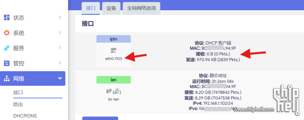

上海移动宽带,为什么接口没有分配到iptv的ip地址也一样能用组播?
系统介绍
MacMini2014安装PVE,运行openwrt虚拟机,单网线连接在光猫上。
网络设置
光猫,原始设置,没有改动
PVE netwrok,vmbr0常规设置
虚拟机Openwrt 接口设置,Lan常规设置(旁路由设置,关闭dhcp)。添加了一个iptv口,这是一个软vlan口,接口eth0.1103。iptv的防火墙全部接受。
然后配置好udpxy之后,就能在ipad用看组播了。
现在组播看电视节目很流畅,留下的问题是
为什么openwrt没有拿到vlan1103的ip地址一样可以看到组播?

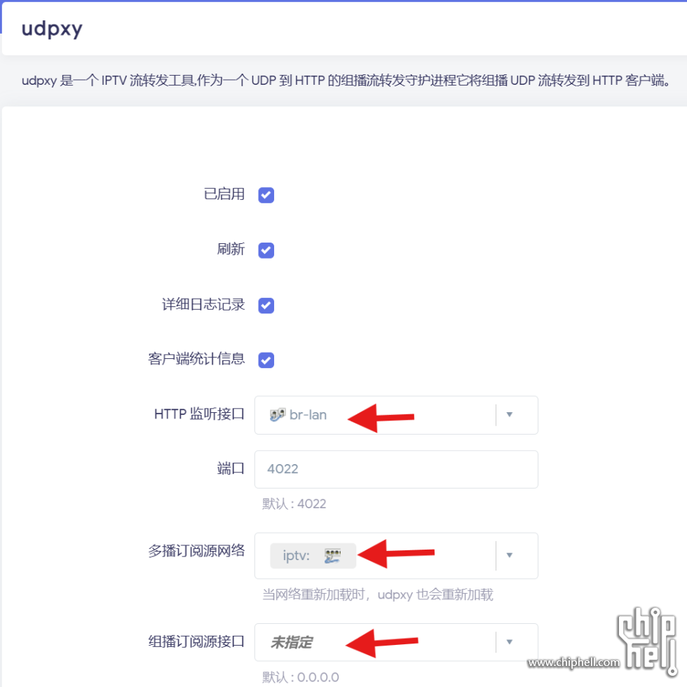

Openwrt udpxy设置
Openwrt udpxy设置

光猫里只看到pppoe拿到的100开头的地址,和内网192开头的ip地址。没找到其他的IP地址。奇怪

因为组播不需要IP地址
发表于 2025-8-12 09:59 | 显示全部楼层
组播不需要IP地址,你随便填都可以。

网络中任何数据的传输都是基于二层 MAC 地址的数据帧(Frames),而多播(Multicast)属于其中之一,又叫 “组播”,另外的则是 单播(Unicast)与 广播(Broadcast),总结:网络传输形式 = 单播 + 多播 + 广播。你 OpenWRT 上那个 IPTV VLAN 的 A/B/C 类 IP 地址都是 单播 地址。而组播则采用的是 224.0.0.0 ~ 239.255.255.255 这段 D 类 IP 地址,并截取该 IP 地址的低 23 bit 与 01:00:5E 共同来组合成为 多播 MAC,而单播的数据帧当中的 源 和 目的 MAC 地址都是物理网卡的 MAC,而广播的 源 MAC 也是网卡 MAC 但目的 MAC 则为全 F(FF:FF:FF:FF:FF:FF)。
以上 多播 MAC 是作为二层数据帧的 源 与 目标 地址,是让交换机寻址用的,而其对应的 多播 IP 地址则作为三层 IP 包(Packet)的 源 与 目标 地址,是让路由器作三层 IP 寻址用的。所以,从这一点上讲,你配置的 单播 地址在 多播 场景下根本用不上。
多播这一传输形式的特点是只针对特定一组/批收者者(客户机),采用 IGMP 和 多播路由选择 这两种协议完成通讯,通常有 “通知-接受” 与 “订阅-入伙” 两种方式,作为接收者而言,前者是被动式,后者是主动式。具体的细节得参考上面提到的多播协议了。

虽然看不大懂,但是知道了组播不需要ip地址。

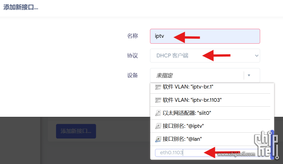

Openwrt里面接口设置vlan比较特别,参考图片。udpxy 或者 msd_lite 找教程安装设置就可以了。
先确认一下,如果只有一个网卡,那么应该就是eht0,这样iptv的vlan软网卡就是eth0.1103
至于udpxy设置,参考一楼的图片
openwrt 接口,iptv vlan网卡设置

组播并不是不需要 IP 地址,而只是不需要 单播 IP 地址。
数据帧在网络中通过路由器转发是不可能没有 IP 地址的,多播的数据包中的 IP 地址采用的是 224.0.0.0 ~ 239.255.255.255 这类地址,否则路由器直接丢包,发送者的 IP 包都出不了自己家路由器的大门。
