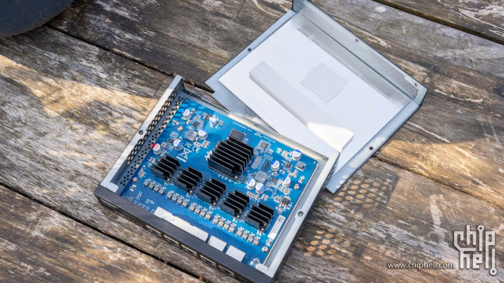

618买了个QNAP的五口万兆,无风扇的,插3个万兆2个2.5G,功耗18W用着。
发表于 2025-8-13 23:34 | 显示全部楼层
这玩意儿散热没问题吧

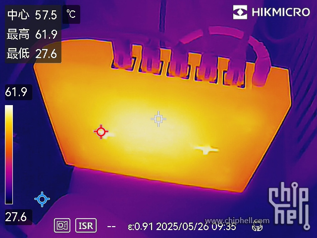

散热做的还行,PCB正反面都有散热贴,直触金属外壳,电容也是全固态。
温度看热成像图,已经熬过酷暑了。

发表于 2025-8-14 09:18 | 显示全部楼层
温度看热成像图,已经熬过酷 ...
虽然很烫,但是可以重点关注一下了。。。

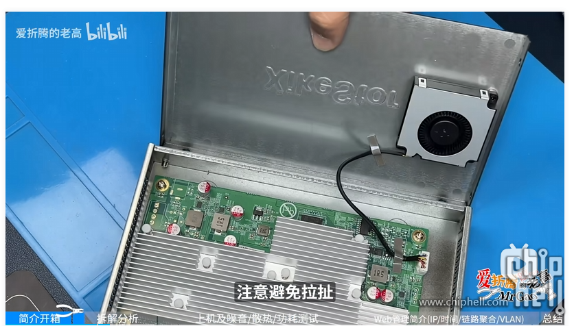

看了你这个
然后在啊B上看了兮克的拆解
毅然决然改造了一下。
拔掉风扇,散热片上盖2mm的导热片+1.5mm铜片+1mm导热片到上盖
横竖横了
发表于 2025-9-10 09:58 | 显示全部楼层
aibo 发表于 2025-9-9 21:03
看了你这个
然后在啊B上看了兮克的拆解
PCB底面也别忘了贴导热垫
发表于 2025-9-10 10:14 | 显示全部楼层
pdvc 发表于 2025-9-10 09:58
PCB底面也别忘了贴导热垫
原厂那个风扇其实也挺潦草的。感觉并没有多大作用。
pcb底下决定维持原状。
上面用了硅胶片和铜片之后感觉是烫手的,大约有42/43度的样子
找个12cm风扇对着上盖吹会降温一些, 没有变冰凉。关掉风扇后会继续慢慢变热。
所以里面的热量基本还是传导出来了。
应该还有几块U2硬盘用的铜片散热片,今天晚上找一下贴上盖上。
决定静音到底
如果哪天挂了,就来这贴报告
